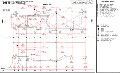

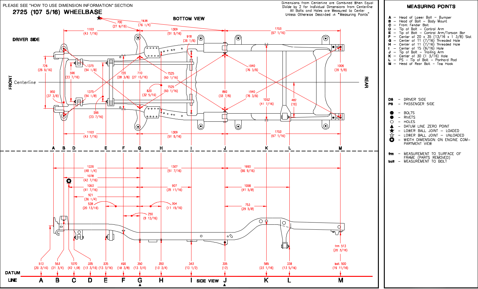

Для дочитавших - бонус, в атаче контрольные точки рамы, сходу в сети/мануале не нашёл, может кому-то ещё пригодятся.
