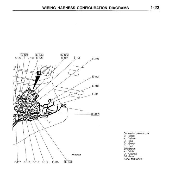

Ниже прикрепил схему, на ней в верхнем правом углу блок реле салона, под индексами w и z реле подогревов, пока не разобрался что к чему, но можете посмотреть стоят ли они у вас, возможно это те самые рыле.

Реле нет, а вот две линии питания надо проверить.

На подогрев сидений предохранитель №27, в салоне (на дополнительной колодке из 4х предохранителей).

Проверяйте разъем Е-109 контакты 2,10
