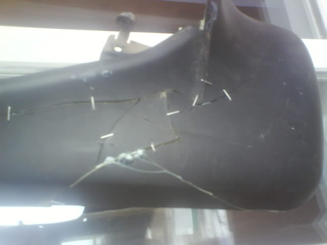

берем штатный брызговик - "лопату", берем коврик резиновый "который обычно под дверью входной ложат" и по контору штатного вычерчиваем и вырезаем из резинового. сажаем на болты и забываем о проблеме . так как из коврика брызговик мягкий получается то в говнах он отгибается и не черпает и не набирает на себя грязи. а штатные в чулан до момента продажи машинки. и даже если оторвали в грязи вырежите новые и дальше в говны.

Вот фото примерно того что предлагал aleksey_baezlexx писал(а):Очень интересно.
А фотки?
Для наглядности.
