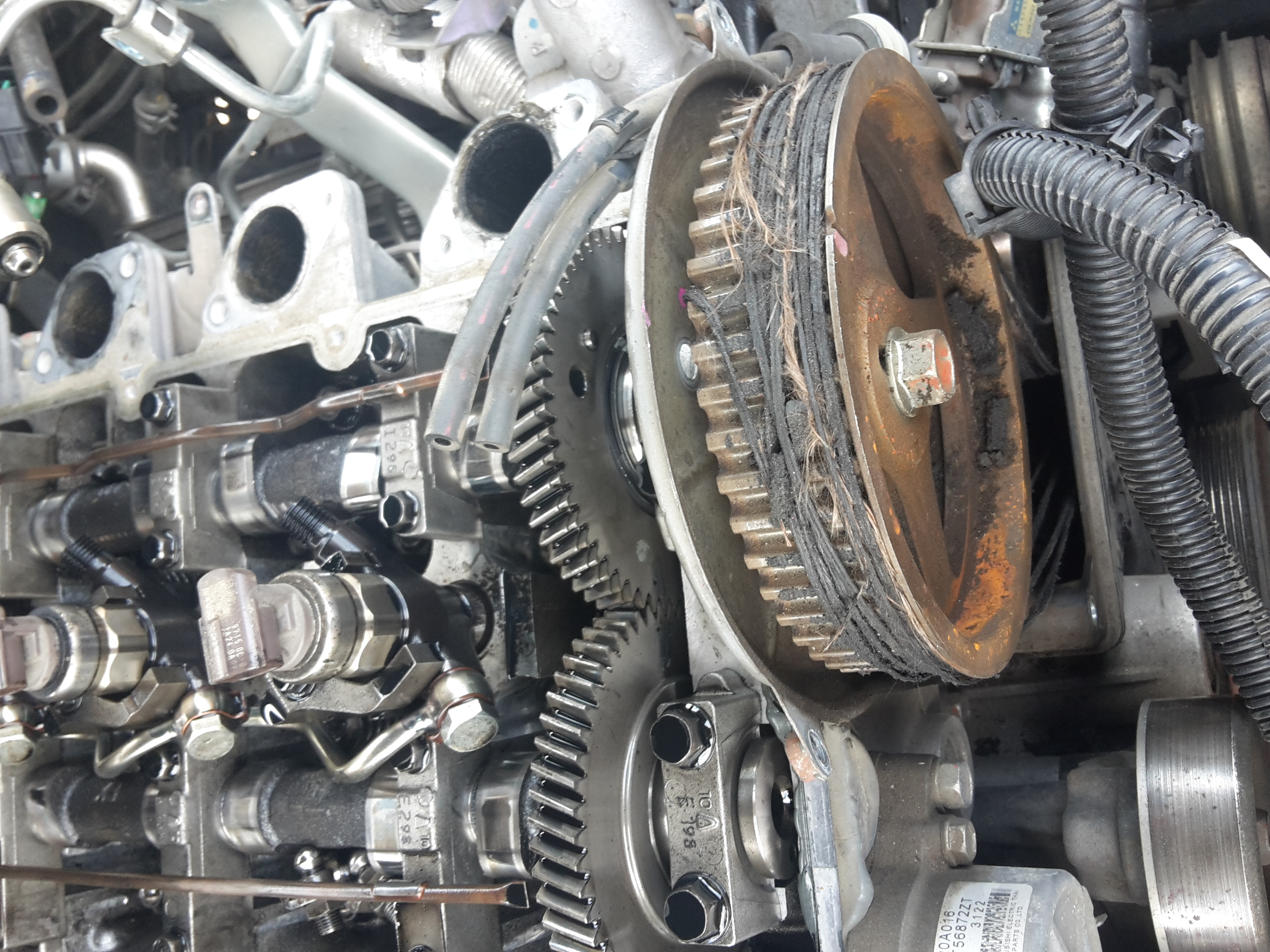

Поехал в Астрахань на рыбалку в итоге по возвращению оттуда в 700 км от Москвы на скорости в 110 произошла беда... с диким треском из под капота, двигатель заглох только когда остановился на обочине.
Снял кожух и увидел мало приятную картину.
Из предпосылок, каюсь сам проглядел, был щелкающий звук из под капота когда отъезжал от Волгограда. Внешний осмотр не выявил отклонений, но кожух ГРМ не снимал, о чем сейчас жалею! Видимо в тот момент он уже видимо начал расслаиваться.

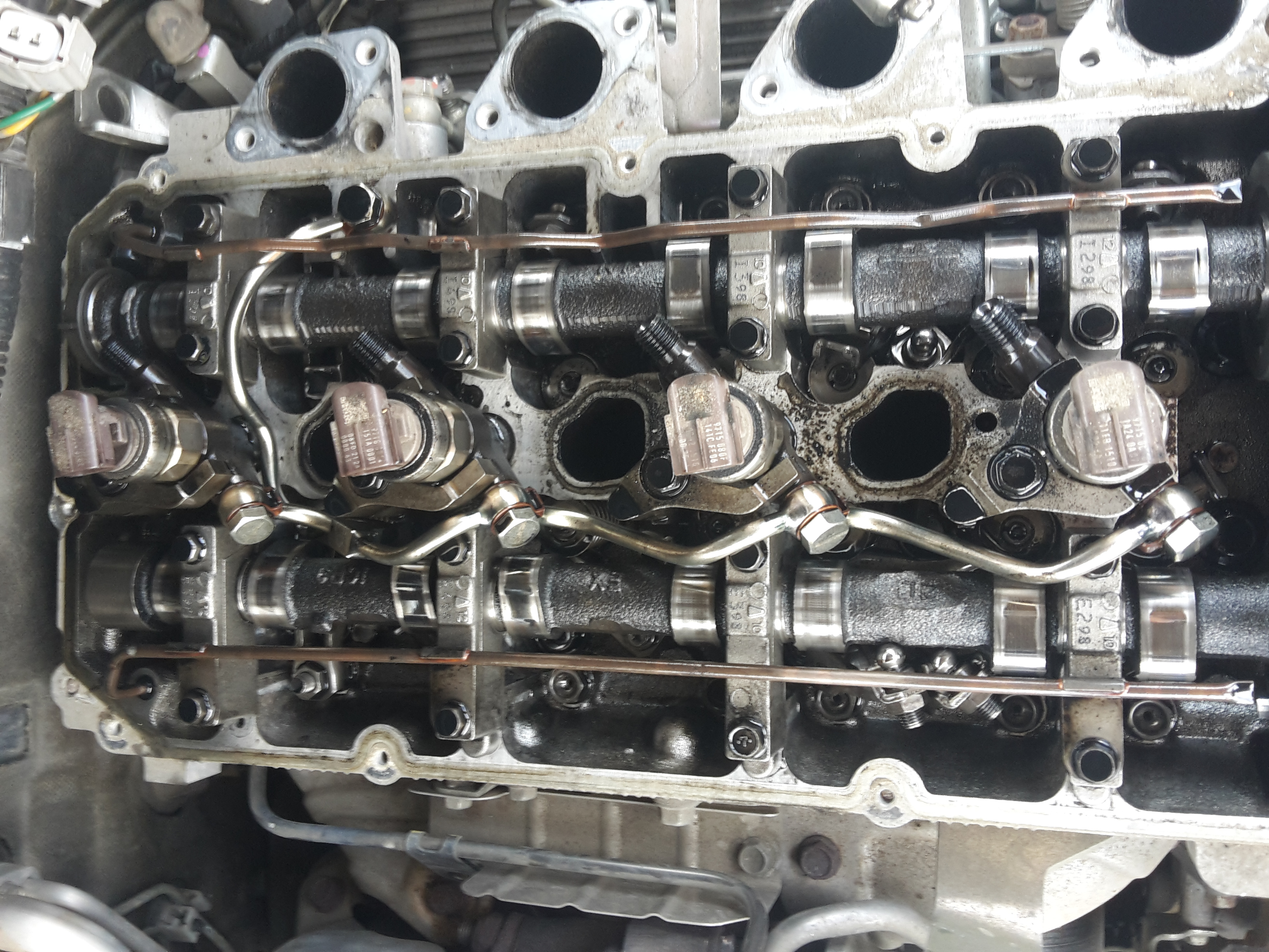

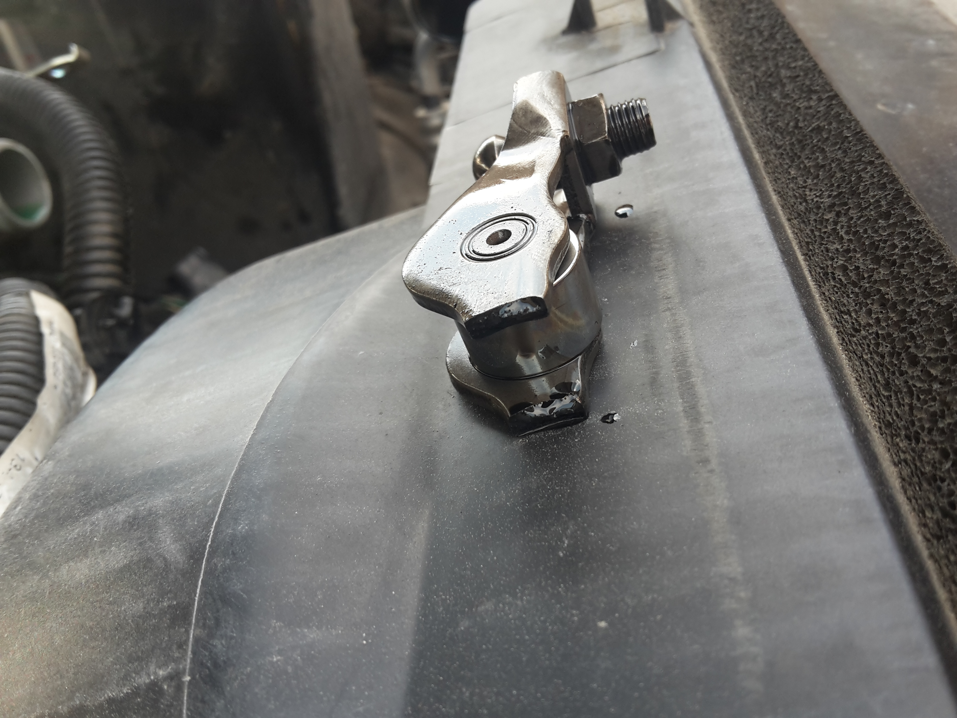

По итогу: сломаны рокера или как их там, глазами видел сломанные толкатель клапанов, срезало датчик коленвала, когда начали снимать распредвалы выяснилось что сломан один бугель выпускного распредвала, самый дальний от радиатора, он еще и с масляным каналом. Сейчас будет попытка заварить его, но сами понимаете затея стремная! А покупать целиком ГБЦ ради одного бугель малость не рационально...
Если есть возможность окажите помощь!!!!

Почему ж стрёмная, заварите, подгоните, походит.

Вот такая вот картина

SNOOPER писал(а):Почему ж стрёмная, заварите, подгоните, походит.
Держать будет??????
Сообщения: 57509
Поблагодарили: 4807 раз
Re: Куплю бугель! SOS
А чего ж не держать.
Главное нормально заварить и подогнать.

SNOOPER писал(а):А чего ж не держать.
Контору то я нашел которая возьмется за это. Что ж... надеюсь получится. Все же целая деталь, лучше чем сваренная!
Сообщения: 57509
Не загоняйся. Лучше, но и сварная ничем не уступит.
Нагрузка там мизерная.

SNOOPER писал(а):Не загоняйся. Лучше, но и сварная ничем не уступит.
Хорошо. Спасибо за совет!
