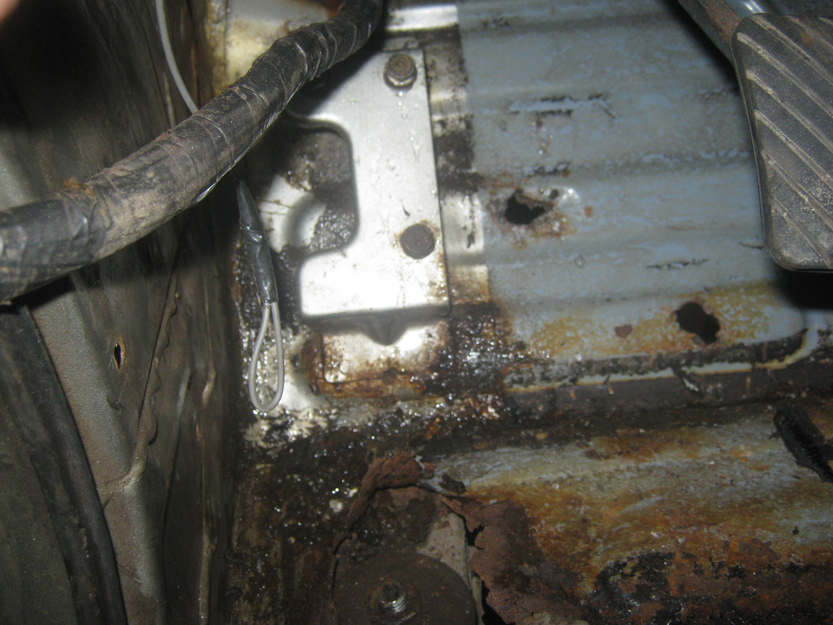

Не знаю как после мойки, но после сильных дождей обнаружил прям лужи под передними ковриками, боюсь загниет все сильно. Что делать? Куда копать?

Брать ковшик и поливать машину. Я так вычислил место, заваривали.

Когда арки заварили вода и стала собираться - раньше вытекала через эти дыры)) Текло где-то над арками. Еще может лобовое подтекать. Я бы не был так категоричен.

у меня лужа была,задолбался искать.. так вот.. вода попадала под уплотнитель двери около лобового и текла вниз,а там через пластиковый порог в салон..
выход найден,заглушку (на пороге спереди)вытащил,теперь вода уходит. :)

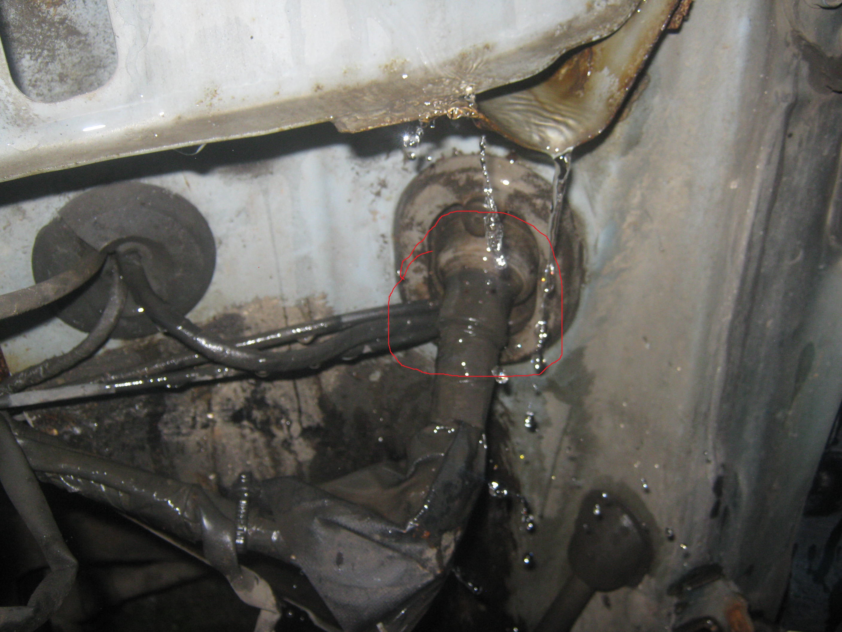

тоже озадачивался а когда снял крыло всё увидел, когда ставили сигнализацию и замок капота проделали дырку в резинке вот через неё и меня и текло

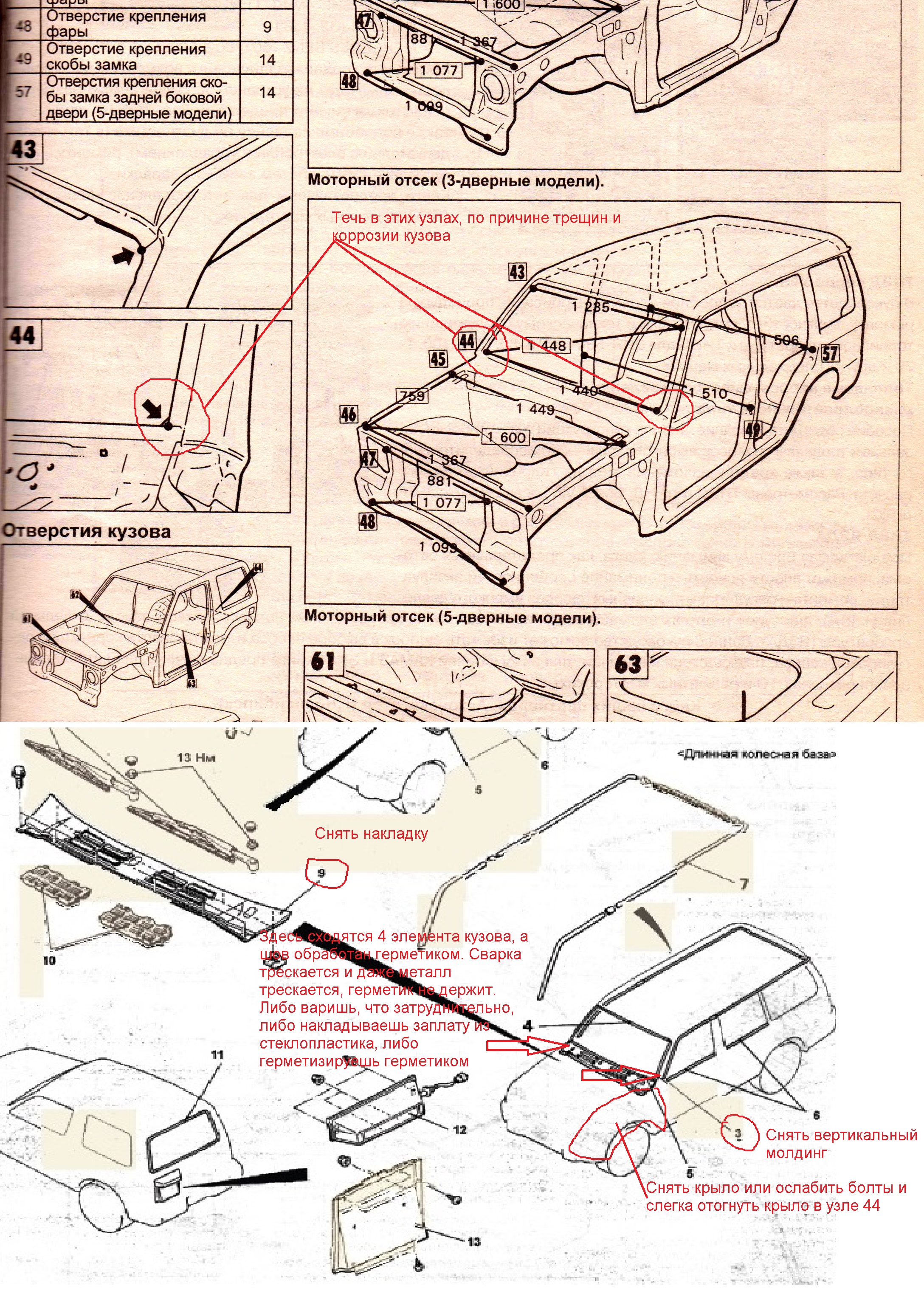

Я искал источник данной проблемы около года. Затекало под коврик водительский после дождей и мойки. Нашел когда вскрыл стык боковой стойки и кузова (угол нижний лобового стекла). Там стыкуются 3 или 4 детали кузова, включая стойку. Сварка точечная внахлест, все прогнило, вдобавок пошла трещина по стойки. Варить было нечему, наложил пластырь, герметик, краску. 4 месяца ни капли воды. На всякий случай сделал и со стороны пассажира так же . Прилагаю рисуночек.
