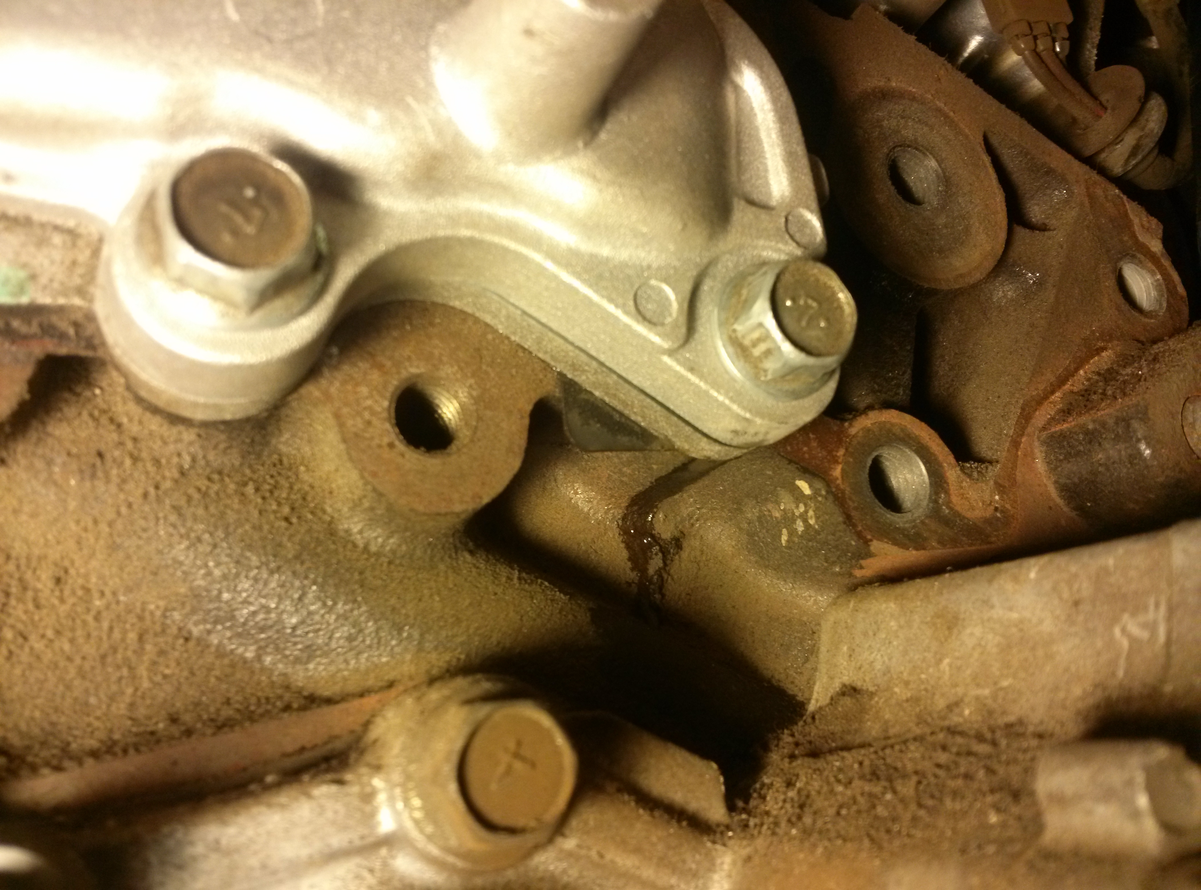

1. Смена антифриза. В блоке цилиндров 2 конических болта, в мануале написано обработать 3M nut locking 3171. Что это такое? Силиконовый герметик или фиксатор резьбы? Советуют ничем не обрабатывать. В принципе, у меня тоже не было следов чего-либо на них, до этого ТО проходил в оф. сервисе. Откручивал, правда, удлиняя инструмент трубой полметра
Попутно, хочу поменять 1 из болтов, снаружи ржавый. А вот номер не найду, заказал MD000269 Пробка блока цилиндров. Если это не оно, то какой номер? По схемам в екзисте не пойму.

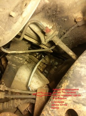

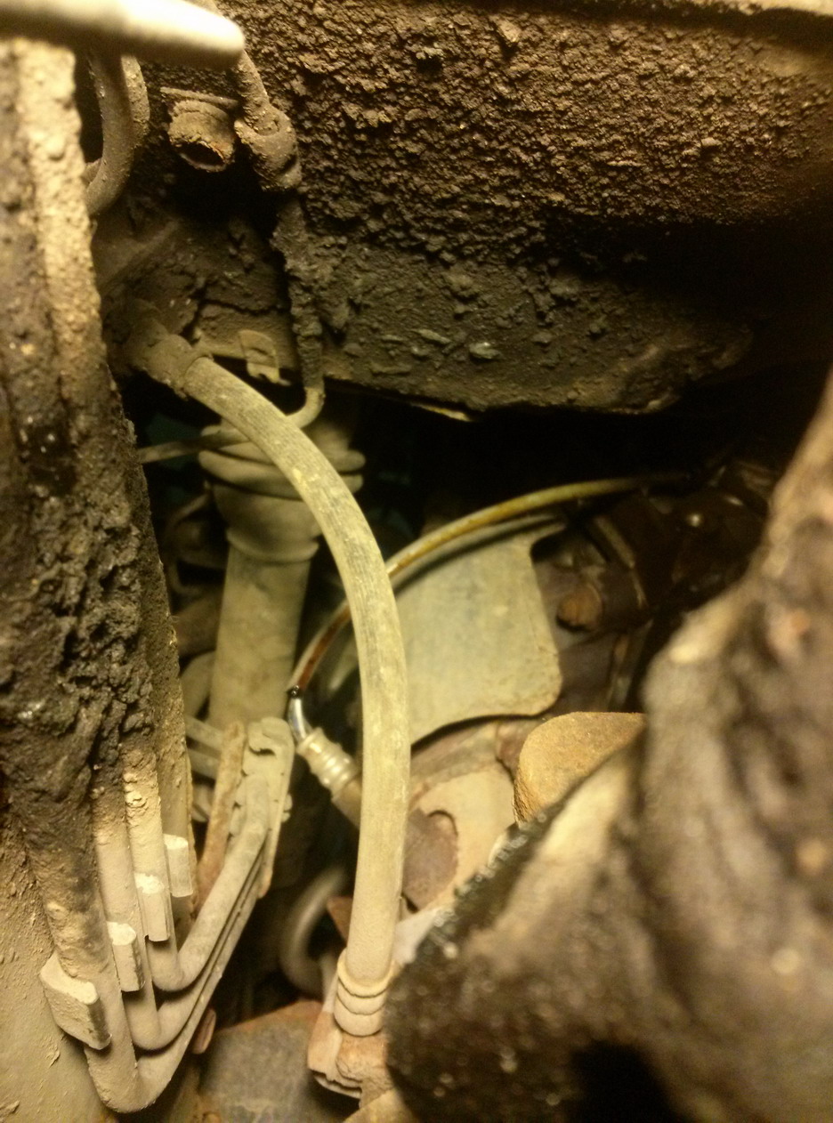

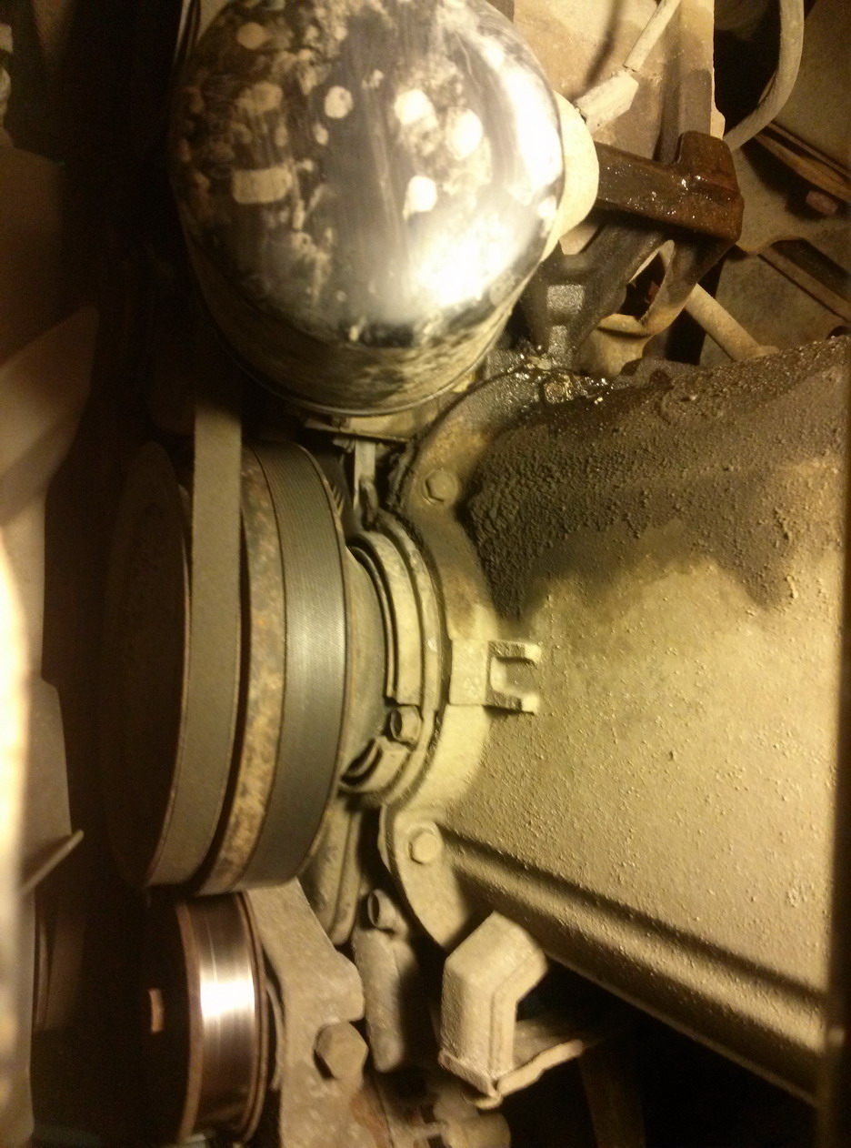

5. Есть небольшое потение в районе масляного насоса. Уже давно, тысяч 6 точно, если не 16. Фотки пока эти, т.к. не смог открутить гайку компрессора кондиционера. Сегодня купил другой ключ, попробую.
наибольшая часть в масле - в месте крепления скобы компрессора
На ремни не попадает, масло практически не уходит. Думаю забить на неопределенное время пока не потечет (или может, до след. лета), нет времени возиться. Не пожалею?
6. Заметил течь с задней стороны двигателя. Где-то на уровне распредвала левого, не получается заглянуть. К чему готовиться? Осенью буду свечи менять, может получше видно будет
PS Навесные ремни и ролики буду менять в любом случае

Поддон в районе масляного насоса - почти у всех, у мну лет 5 уже сопливится, никак не сподоблюсь мост с поддоном скинуть.
Натяжитель лучше киа/нундай, глянь поиском - тут где то темка была. А на провод лямбды масло с заглушки гбц (распредвала) попадает, там два болта открутить и просто резиночку махнуть. К этим болтам рекомендую приобрести трещёточный накидной с плавающей головой.

Сливная пробка на блоке - конусная, обычного герметика будет достаточно. Тока одного не пойму: как нужно извратиться, чтоб запотевание на штоке натяжителя увидеть? ::-D:

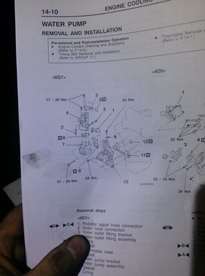

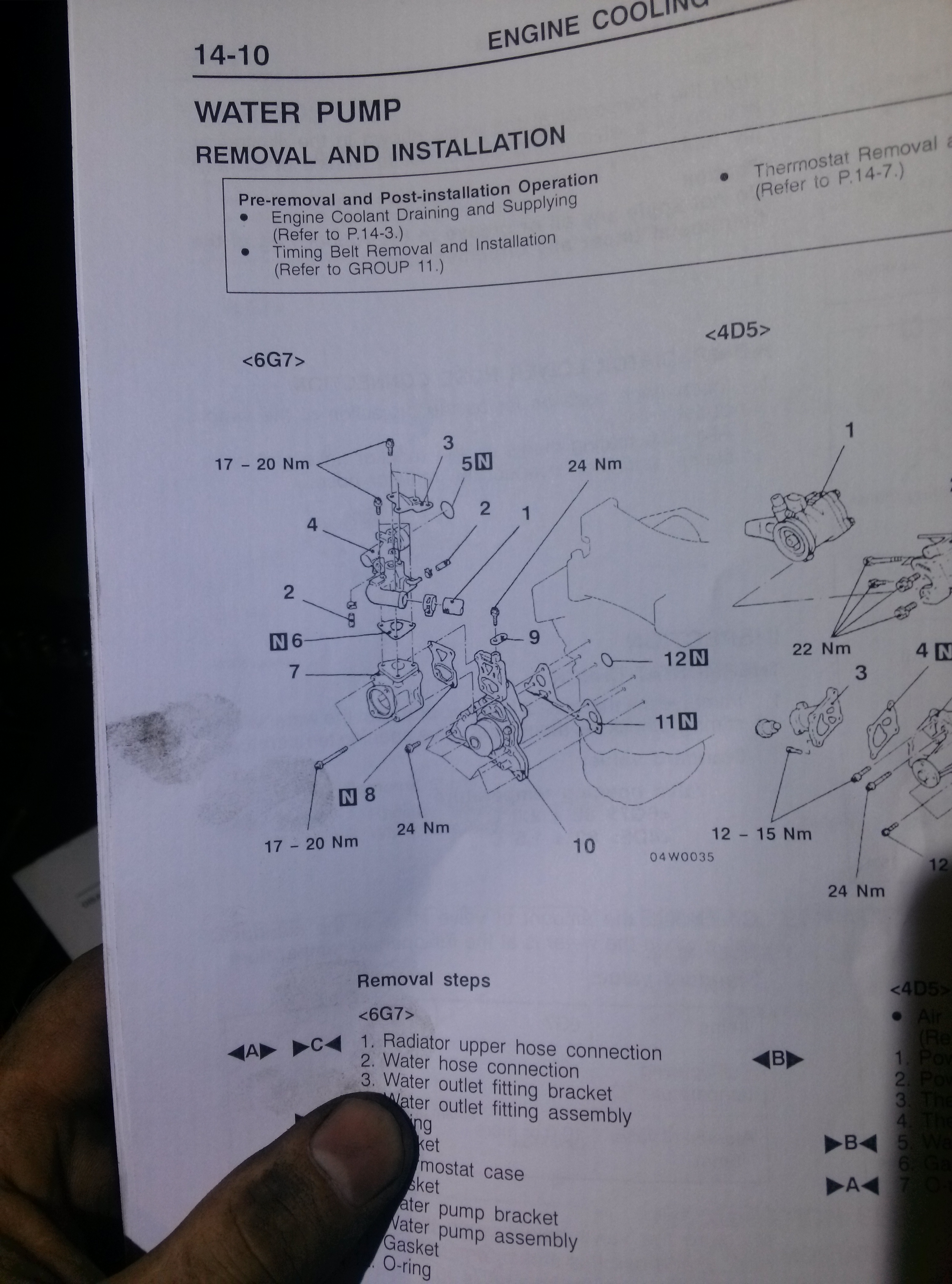

Подскажите еще по замене насоса охл жидкости плз!
В инете многие меняют только сам насос, вот его:
А вот в одной из унижек прочитал странную вещь, вот выдержка (замечание):
Не понял, что и куда зальется если отвернуть только сам насос. Если по первому варианту: отвернуть сам насос без корпуса, потом посадить новый на герметик вкупе с бумажного вида прокладкой, которая идет в комплекте, будет норм?
Попутно: есть какие нюансы мазания герметиком, чтобы ненароком не забить какой-нибудь канал важный?

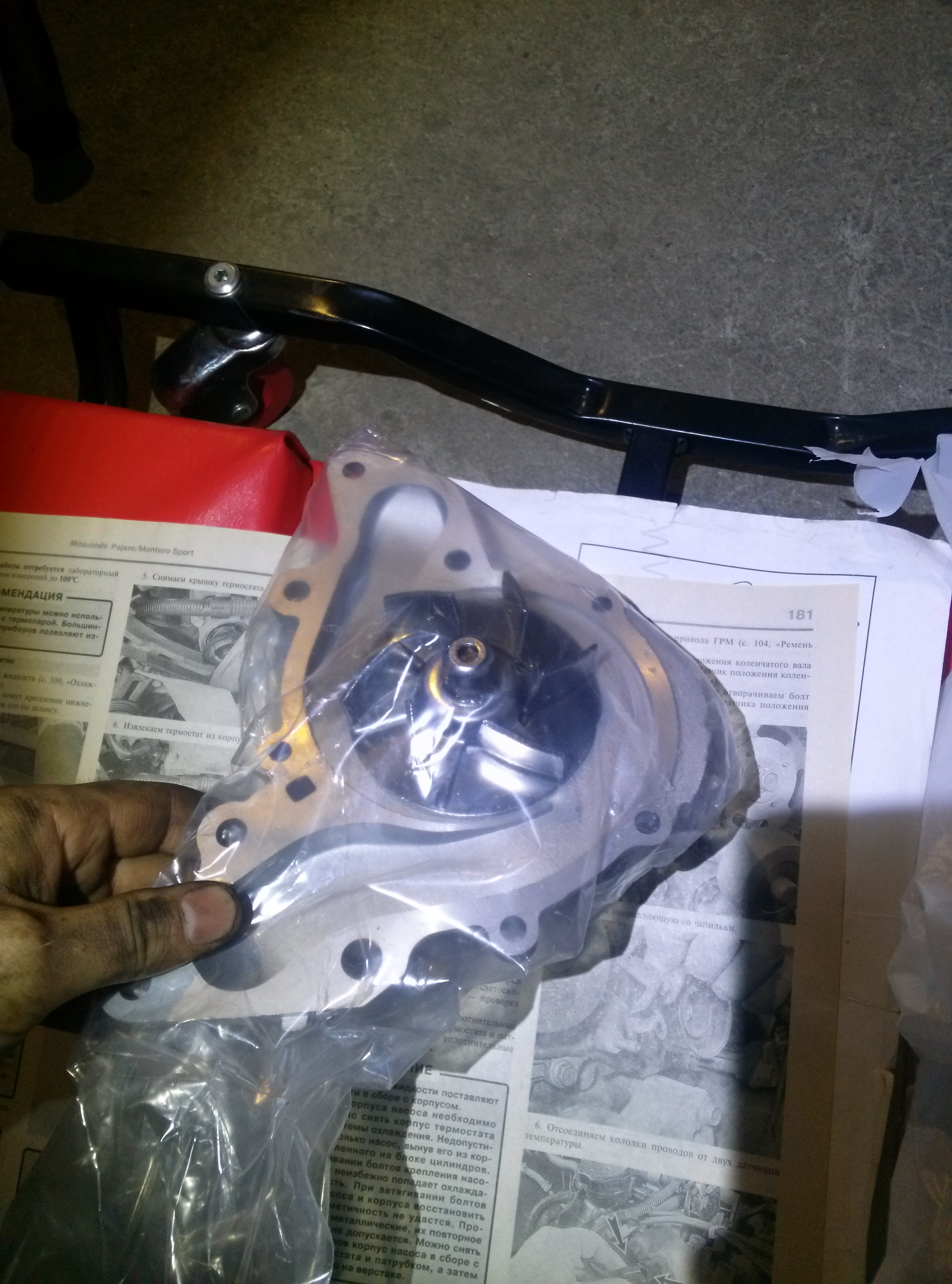

И еще в догонку: слышал, что родные, которые идут с помпой (GMB, неметаллические) может выдавливать. Может лучше родные железные на герметик поставить?

Или правильно все же снимать помпу полностью вместе с корпусом и потом уже разбирать и менять сам насос?
Pajero sport 3 литра бенз механика, BFG AT Yokohama Geolandar A/T-s 265/75R16, зима nokian hkplt 2 265/75R16 LT на дисках tech line; "car pc" вместо ненужных приборов и много-много подсветок ;)
dmvarlamov
Сообщения: 1085
Зарегистрирован: 28 сен 2015, 17:22
Мой автомобиль(и):: MPS 1 2002 г.в., МКПП
Благодарил (а): 24 раза
Поблагодарили: 53 раза
Re: Подскажите по ТО 180000
Сообщение dmvarlamov »
Я менял только помпу, поставил прокладку ГМБ, герметиком не мазал, не течет. Пробег - полгода, тысяч 5.

У мну тож GMB, корпус не снимал, прокладку герметиком не мазал. Кто то на форуме писал про какую-то отливку, которая не даёт сесть на место, но там вроде пару мм напильником чиркнуть. Я ничего не пилил, всё и так хорошо)
Однако, рекомендуемый интервал замены помпы - 180ткм :)

Про отливку слышал, но у той помпы вроде номер чуток отличается

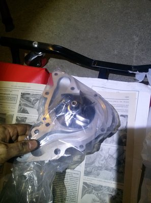

Жесть не помпа! Доработай напильником называется!
Все болты закрутил, один ни в какую, уже думал за метчиком бежать. Снял, все закручивается. Начал первыми болты справа крутить - левые не крутятся!
Крепежные отверстия не совпадают максимум на мм, но болт уже не идет... неужели у всех нормально было? Помпу снял оригинальную, что с машиной шла...

3 отверстия справа расточил, только тогда болты завернулись)))
Ребят, про нижние болты, те что под ключ 12, момент затяжки написан - 24 нм. А вот маленькие, под ключ 10, в основном верхние - кто как затягивал? Сорвать боязно, недотянуть тоже, а в мануале нет - родная поставляется в сборе с корпусом
