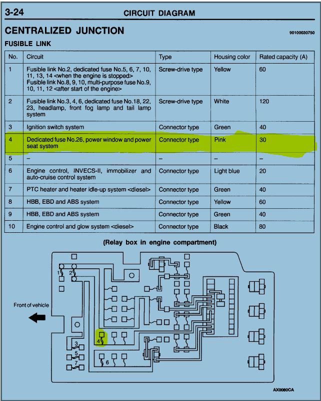

Питание на привода сидений идет с предохранителя №4. С него же запитывается блок дополнительных предохранителей в салоне (торпеде).
