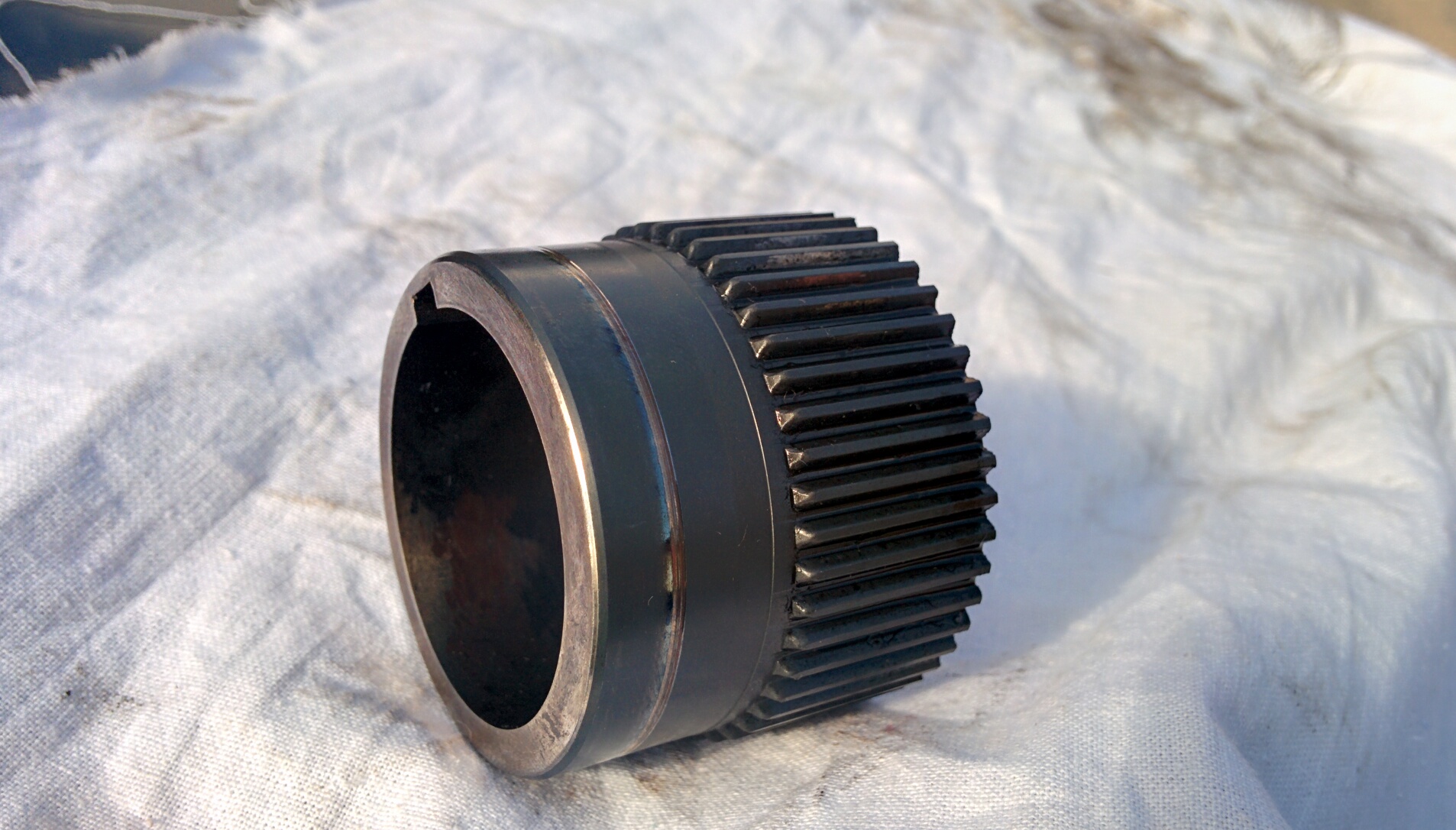

А что значит, не так садиться?
Тоже менял грм и все передние сальники км 500 назад. Разобрали вновь, сальник коленвала течет хорошо.
Как вариант, снять сальник, вытащить шестерню масляного насоса (на ней сальник сидит) и посмотреть, нет ли на ней борозды от сальника.
Я снял, есть еле уловимая бороздка, но решил поменять на хундаевский (23151-42000 и MD 099211 ).
И все ж для меня вопрос остается - эта шестеренка надевается на вал коленвала и это сооединение никак не уплотняется, по нему всегда будет течь...

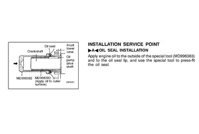

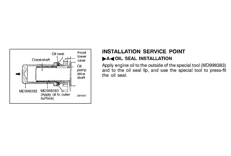

Гурон писал(а):Ау! А в ответ тишина...
Самому не доводилось менять, но по мануалу его загоняют оправкой.
...совершенно верно. Что я и сделал. Оправку подобрал, внешняя часть сальника села в тело блока села идеально Но внутренняя, мягкая часть сальника никак не хочет садиться нормально на вал. Я уже опять снял ремни и шестерни и с коленвала, разобрал все за полчаса, завтра придет сальник и в бой. Сделал оправу для внутренней части сальника в виде тонколистного жестяного кольца, шириной сантиметра три, для этого идеально подошел мспользованный маленький флакон от WD 40? Планирую насадить сальник на это кольцо, одеть кольцо на выступ коленвала, и внешней оправкой прессануть сальник, с тем, чтобы внутренняя часть сальника не закусывая об выступ к\вала заползла при запрессовывании на место... Потом выдернуть внутреннее направляющее кольцо.

Гурон писал(а): Сделал оправу для внутренней части сальника в виде тонколистного жестяного кольца, шириной сантиметра три, для этого идеально подошел мспользованный маленький флакон от WD 40? Планирую насадить сальник на это кольцо, одеть кольцо на выступ коленвала, и внешней оправкой прессануть сальник, с тем, чтобы внутренняя часть сальника не закусывая об выступ к\вала заползла при запрессовывании на место... Потом выдернуть внутреннее направляющее кольцо.
Попробуйте, кмк должно получиться, если давление "губок" уплотнения не сильное. Лучше, конечно, сразу на вал садить для "чистоты эксперимента".
Как видно на рисунке, внутренняя оправка конической формы. Мобыть знакомый токарь из куска трубы подходящего диаметра сделает нечто подобное?

эта приводная шестерня бывает трескается.не поленись проверить на наличие трещин.рассматривать надо внимательно(очень внимательно)при наличии трещины замены сальников не помогают

Пастор писал(а): эта приводная шестерня бывает трескается.не поленись проверить на наличие трещин.рассматривать надо внимательно(очень внимательно)при наличии трещины замены сальников не помогают
Я решил не испытывать себя и сальник второй раз и заказал новую шестерню от хундая.
Но, посмотрю ее тогда еще раз на предмет дополнительных дефектов.
