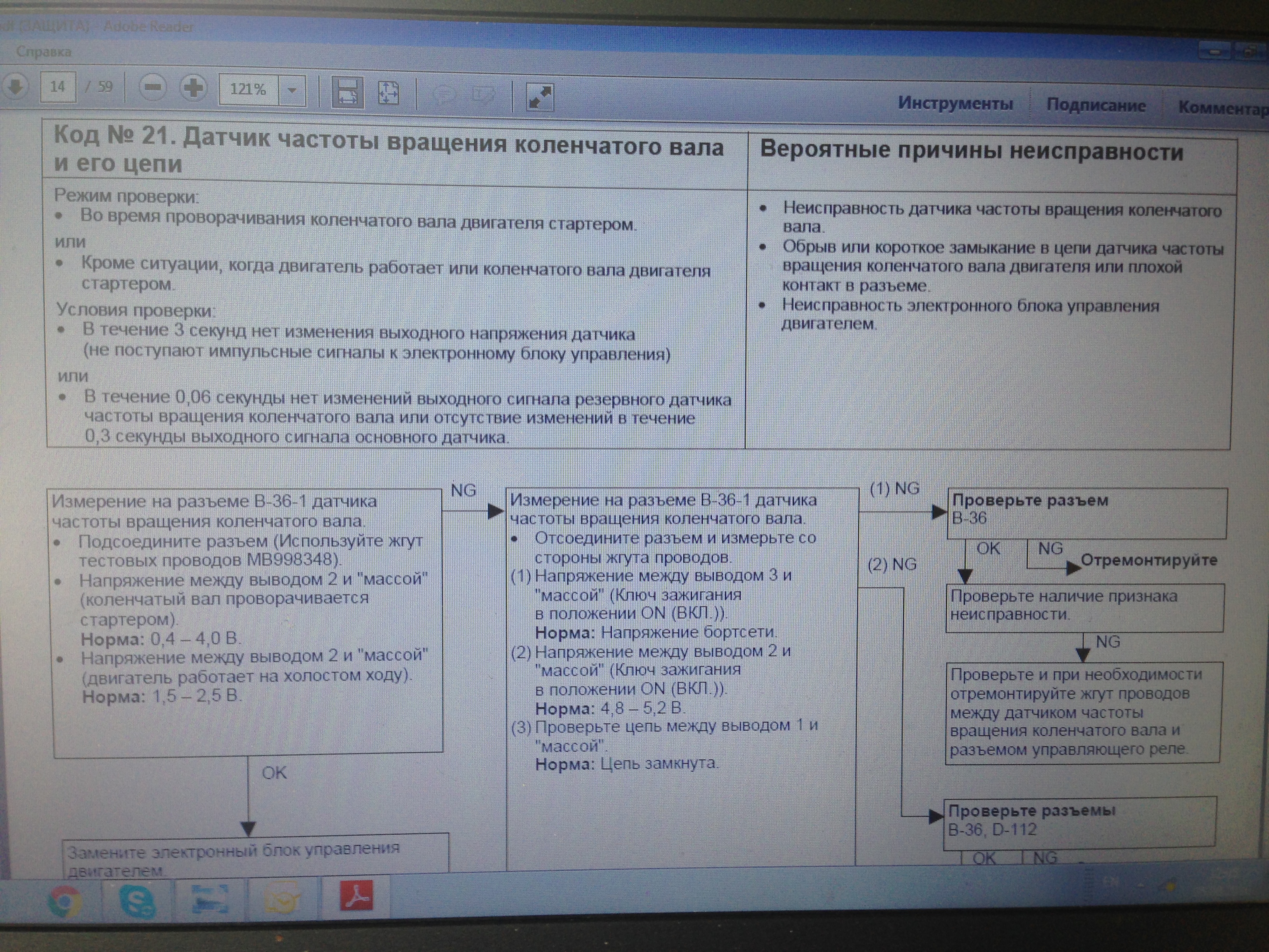

Попробуйте проследовать по советам из мануала
