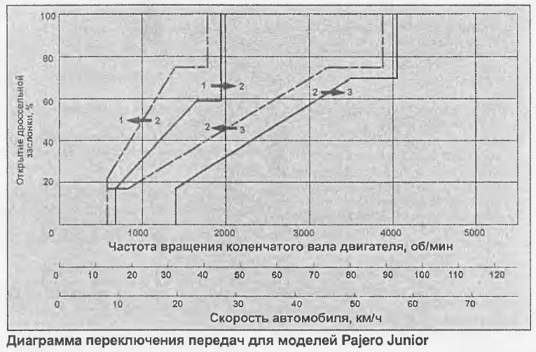

Re: Посе долгой езды обороты не поднимаются выше 3000
согласно данных таблицы получается двигусь примерно работает в правильных режимах.
Может у тебя чё не так ?
Какие у тебя соотношения ?

В общем на протяжении 5 лет а то и более - мои наблюдения:
При 40 км/ч - 2000 об/мин
При скорости 60 км/ч - обороты - 3000
при 80 км/ч - 4000 оборотов.
Далее обороты растут сильнее чем скорость.
Условие - Ровная прямая асфальтированная дорога, один или два чел. в машине. АКПП. 92 бензин.
ИМХО
ИМХО
