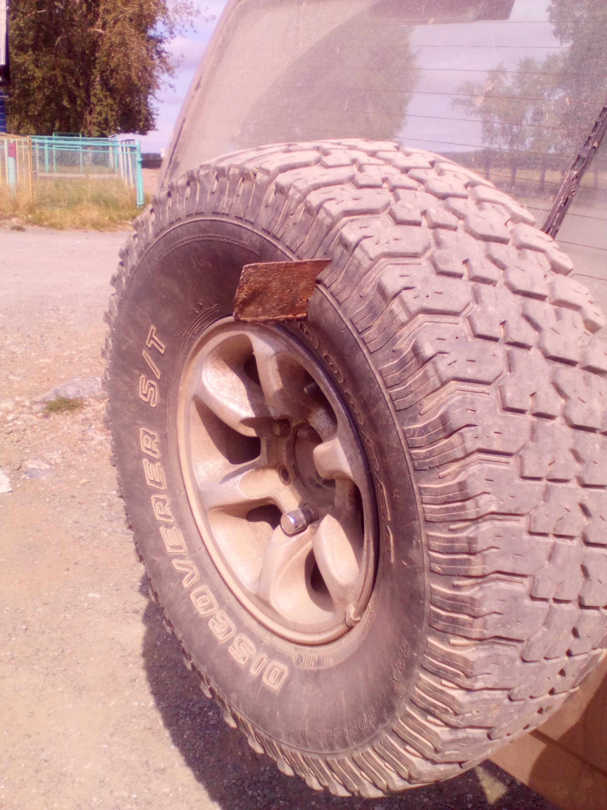

Re: МТ для камней. Что выбрать?
А мне не повезло с купером ST
