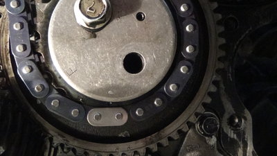

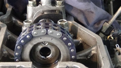

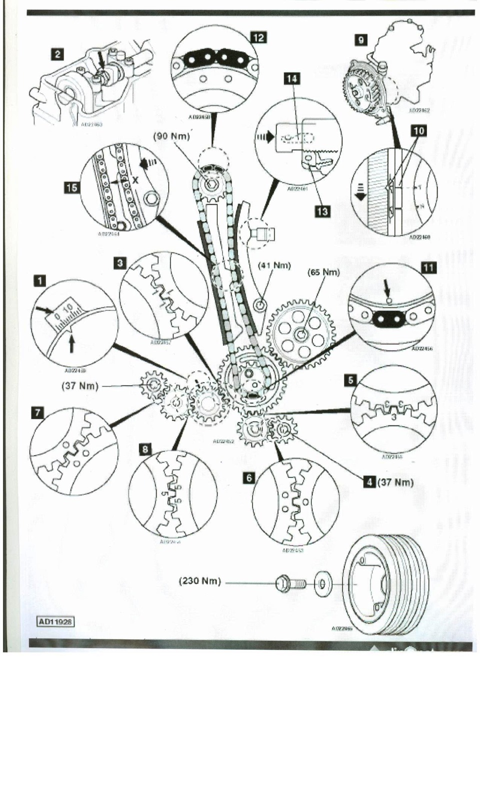

Стал появляться звонкий звук в районе передней крышки у моего 4м40. причём на холодную сильней ,а когда прогреется то на холостых неслышно только когда газу даш на разгоне слышно цикатание. Приехал я к дизелисту (люди говорят нормальный) он говорит всё в норме цепь менять не надо двиг хотя и уставший но не настолько ещё походит. Я на время успокоился но звук вроде как стал увеличиваться . Вот появилось свободное время решил разобрать и посмотреть. Скинул всё навесное, добрался до внутренностей.

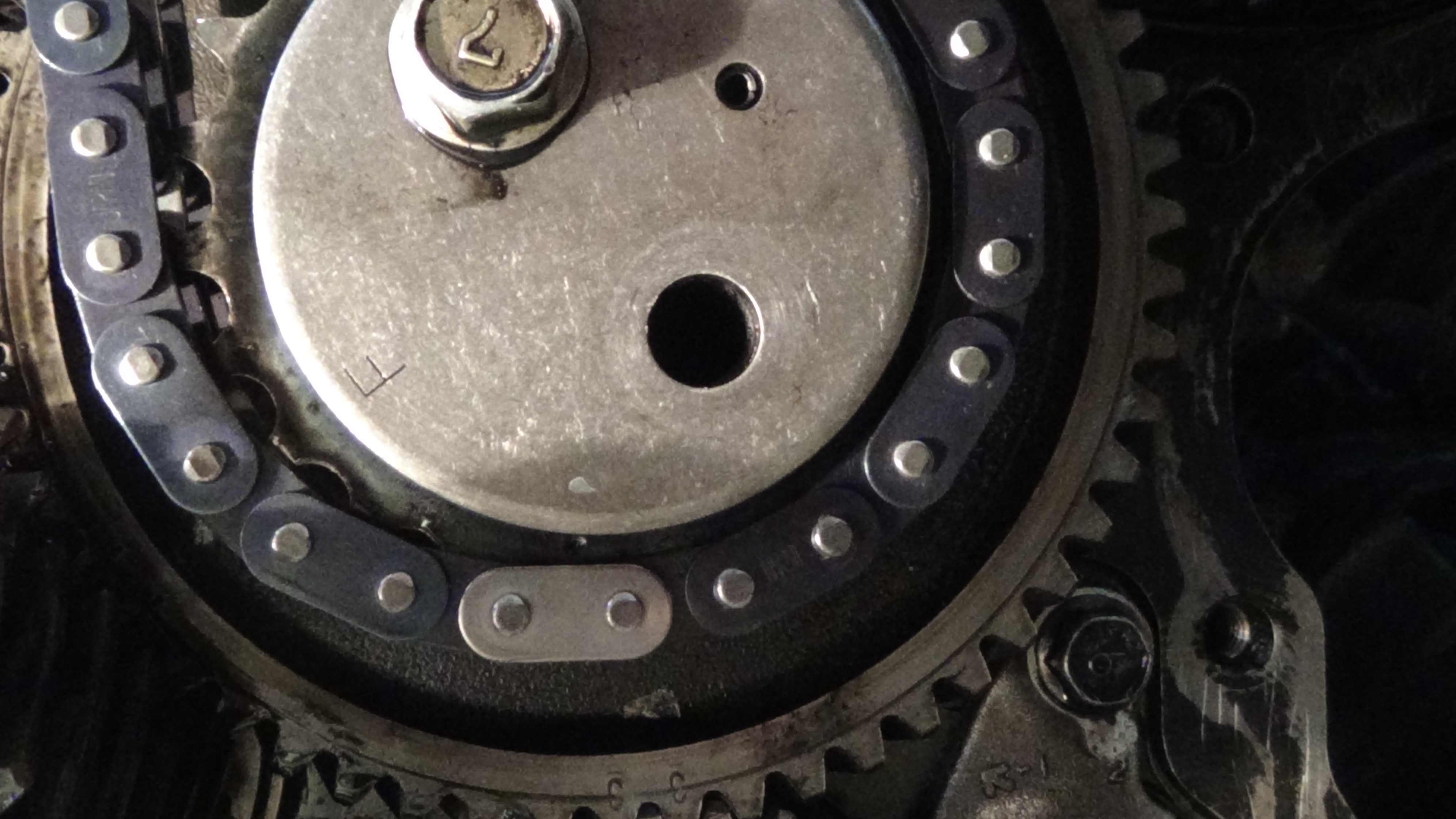

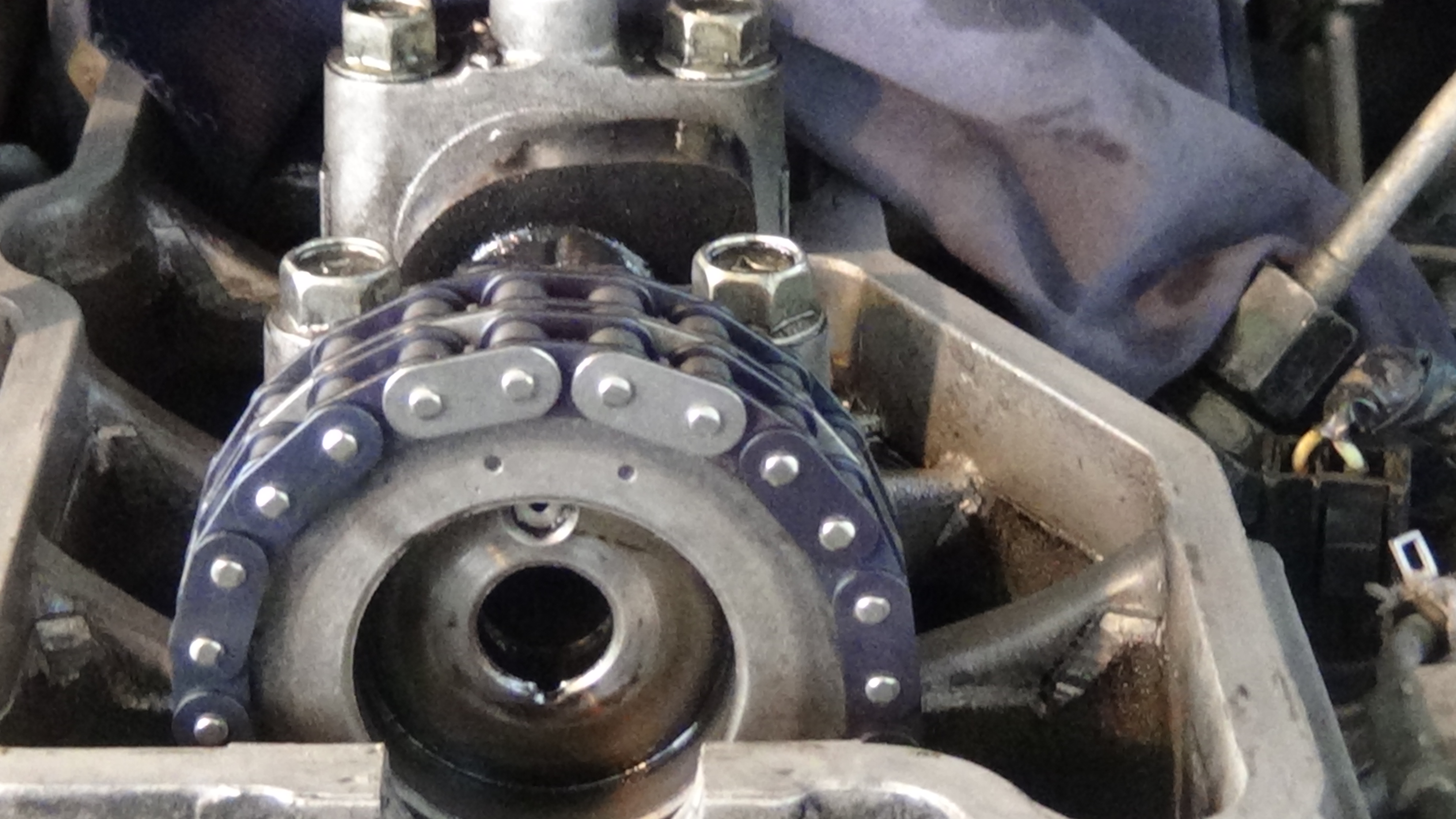

Цепь в порядке , Натяжитель только на половину выдвинут . Что брякало не пойму? Решил поменять Цепь и все причиндалы (запчасти были куплены до поездки к дизелисту) кроме звёздочек .Пытаюсь совместить метки. НЕПОЛУЧАЕТСЯ если совмещаеш 1 1(метка №3 на схеме) , то остальные не попадают на 1 или2 зуба , а две точки на верхней звёздочке там где надо , но звенья цепи непонятно где. Я крутил оборотов 5или 6 один хер.
Я решил выставить метки №3 колен. вала и звезду распред вала.Снял старую цепь и одел новую , но уже звенья поставил на место
Поставил новые башмак, успокоитель, натяжитель. Кручу за распред вал метки убежали и сколько не крутил (оборотов 5) наместо не хотят вставать.
А теперь вопросы. Что я сделал не так ? Как оно работало если метки не попадают? И можно ли заводить двиг в таком положении цепи? Спасибо за внимание.

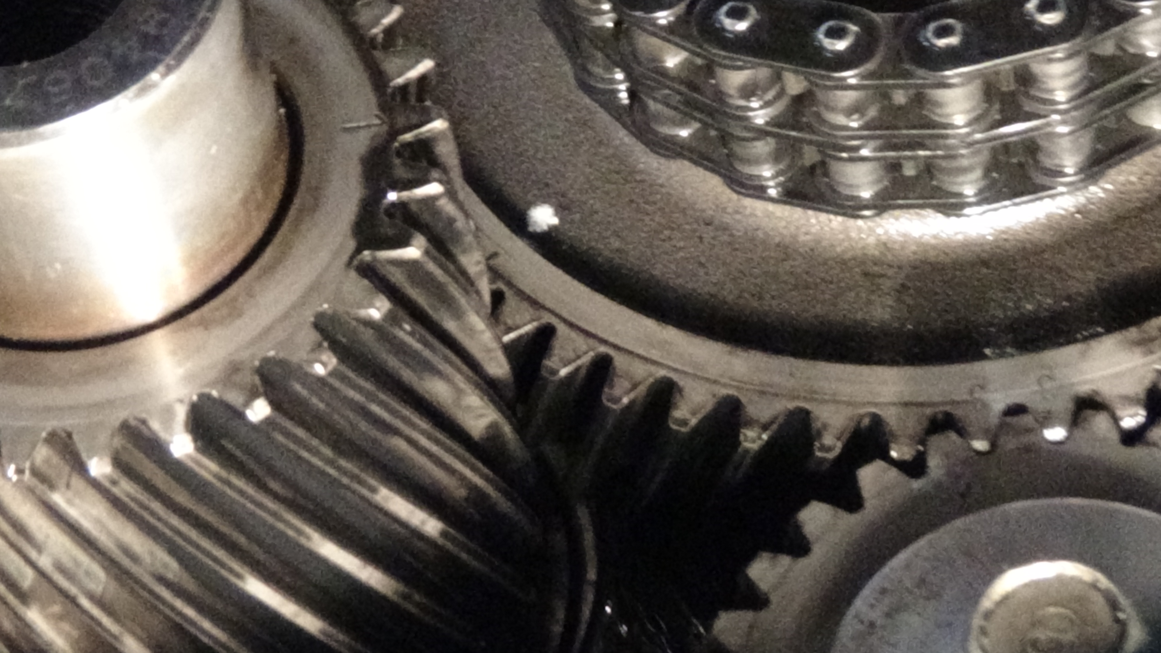

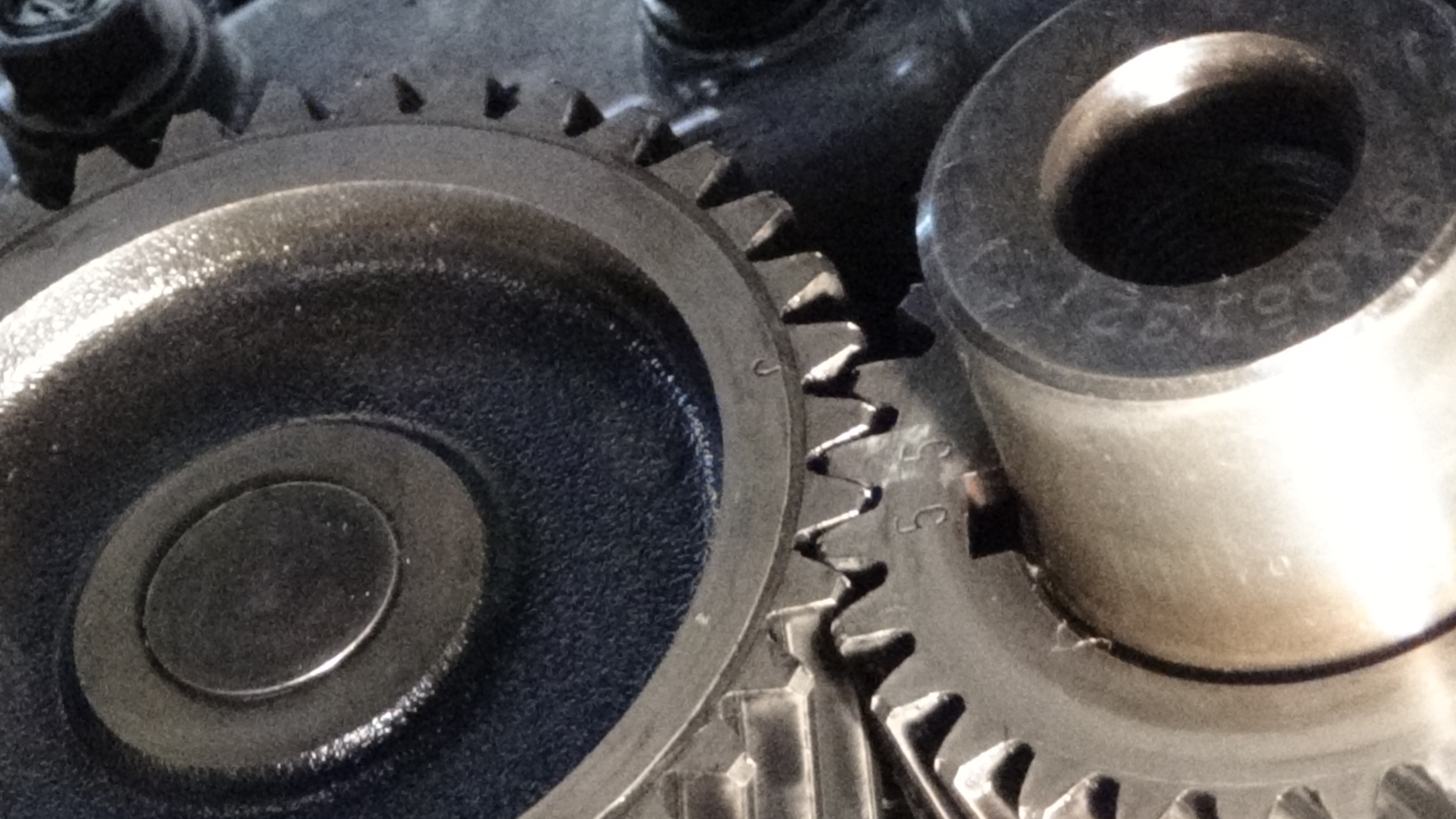

Совмещаешь метки 3; 7; 8 проворачивая мотор.
Смотришь при этом чтоб метка насоса была рядом с риской на его корпусе.
Метки 5 и 6 выставятся отвернув промежуточную шестерню и выставя ручками.
После этого установить цепь.

В том то и дело если ставить метку 3 , метки 7и8 не попадают . И всё таки метки надо выставить? Как же оно работало? Ведь я не проворачивал ни чего когда цепь менял, просто старую снял новую одел.

Если ничего не проворачивали, и перед снятием цепи колено и распред выставили в ВМТ.bnv75 писал(а):То есть всё таки метки надо выставить? Как же оно работало? Ведь я не проворачивал ни чего когда цепь менял, просто старую снял новую одел.
То просто меняете цепь, и собираете дальше.
Метки нужно выставлять когда мотор собирается со стола.
А так все будет нормально.

Совподают, только крутить нужно долго.bnv75 писал(а):В том то и дело если ставить метку 3 7и8 не попадают . И всё таки метки надо выставить? Как же оно работало? Ведь я не проворачивал ни чего когда цепь менял, просто старую снял новую одел.
Они все совпадут, только руки отвалятся пока накрутишь.

Что же тогда звенело? Звук металлический как по крышке ключом постучать. Помпа вроде нормальная. Может вакуум насос?

Заведите без ремней.bnv75 писал(а):Что же тогда звенело? Звук металлический как по крышке ключом постучать. Помпа вроде нормальная. Может вакуум насос?
Исключите помпу и генератор с кондеем.
Останится только вакуумный насос и насос ГУРа
