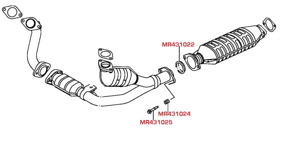

Что за прокладка? Можно подробнее?
Где установлена эта прокладка?

При обгоне пыхтит как паровоз
Машина была бензин. Вот примерно тут оно:
