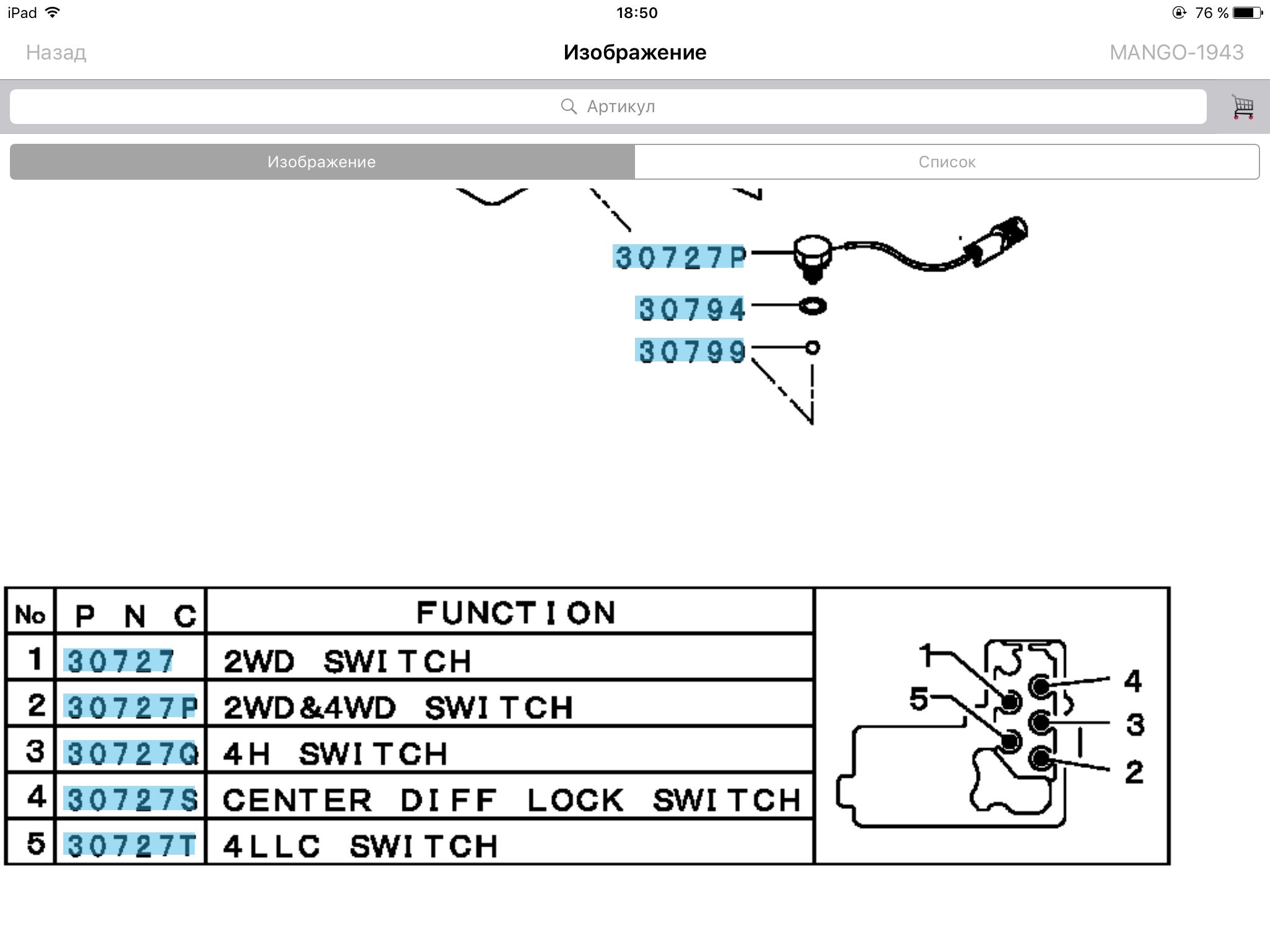

Виктор74
Сообщения: 1430
Зарегистрирован: 02 дек 2011, 20:12
Мой автомобиль(и):: Mitsubishi Pajero4 2007г. Нива 21213 1996г.
Откуда: Магнитогорск
Благодарил (а): 49 раз
Поблагодарили: 84 раза
Re: 2H>4H
Сообщение Виктор74 »
Если передок при этом все же подключается, то возможно причина в датчиках (их на раздатке пригоршня и на муфте передка один)

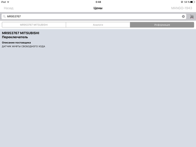

Dargot
Сообщения: 97
Зарегистрирован: 08 авг 2012, 10:36
Двигатель:: 3.0 бензин
Мой автомобиль(и):: Pajero IV
Поблагодарили: 5 раз
Re: 2H>4H
Сообщение Dargot »
Что то по номеру датчик на передней муфте экзист не кажет. Может номер не такой?

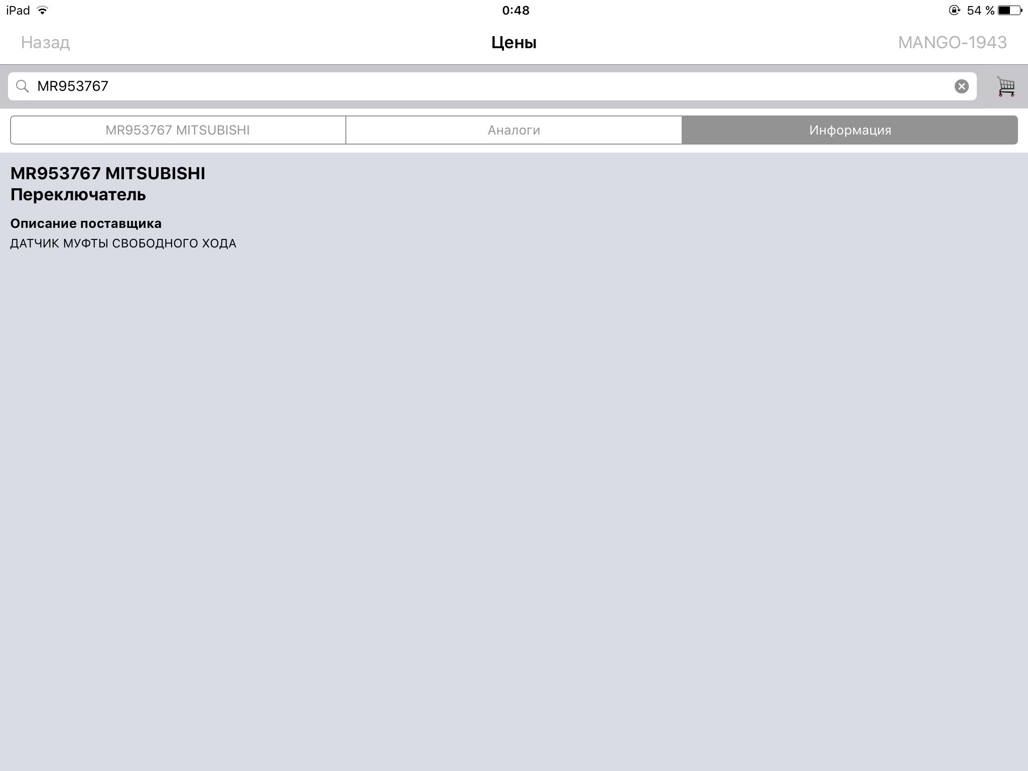

Re: 2H>4H
Dargot писал(а):Что то по номеру датчик на передней муфте экзист не кажет. Может номер не такой?
Так на картинке нет номера..
Вот он

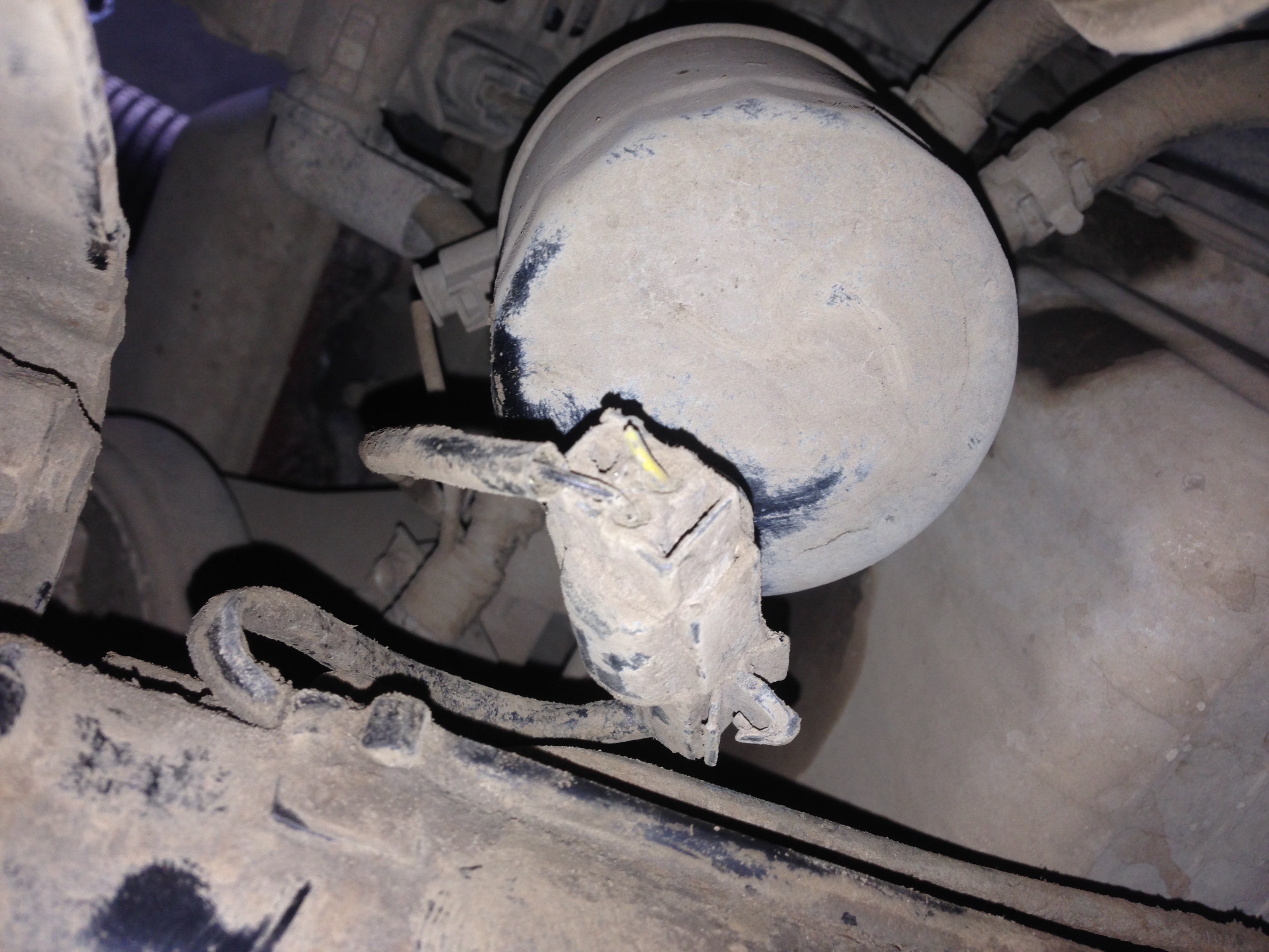

olegsm
Сообщения: 220
Зарегистрирован: 01 авг 2006, 03:03
Двигатель:: 6г72
Мой автомобиль(и):: четвёрка интенс '12
Откуда: Петропавловск-Камчатский
Re: 2H>4H
Сообщение olegsm »
Решено. Обрыв после фишки датчика переднего моста, причем как будто срезано.
Фишка болталась незакрепленной.
Обрыв. Спаял. Загерметизировал.
