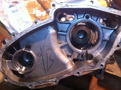

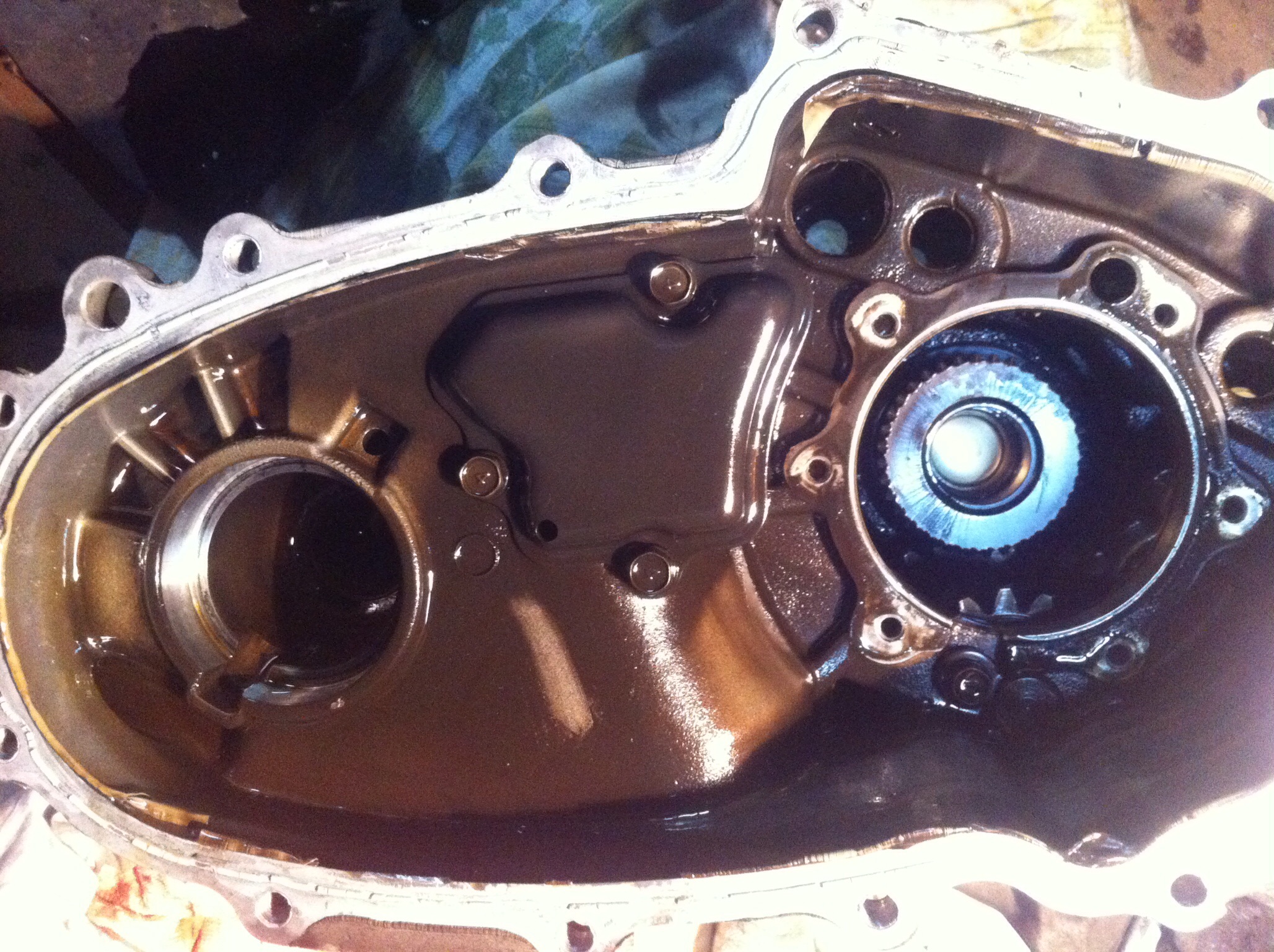

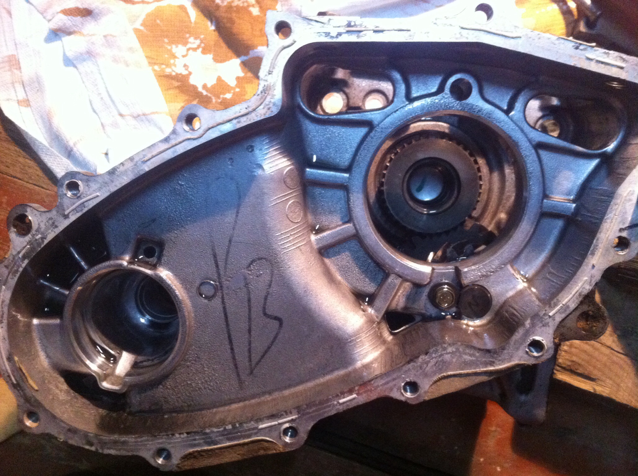

Потемнение внутренностей от масла,ИМХО,не очем не говорит.
Вот крышка РК моей парт тайм. Было залито лукойл.
А это крышка СС РК купленной у Жипера. Чего там было залито не известно.
Шумов и вибраций не было на ПТ и нет на СС.

Leshii писал(а):Потемнение внутренностей от масла,ИМХО,не очем не говорит.
П. С. Масло в мкпп прошло 60тыс. км и слилось как слеза чистое,НО коробка гремит костями как кощей бессмертный. ::-D:
Я видел как выглядит двигатель после черного масла, даже отмывал клапанную крышку после того как ездили похоже на подсолнечном масле. :%):
Я на выходных нафотаю, у меня иначе налет выглядит, как будто черный порошок был в масле. хз как объяснить, фото лучше :*PARDON*:
