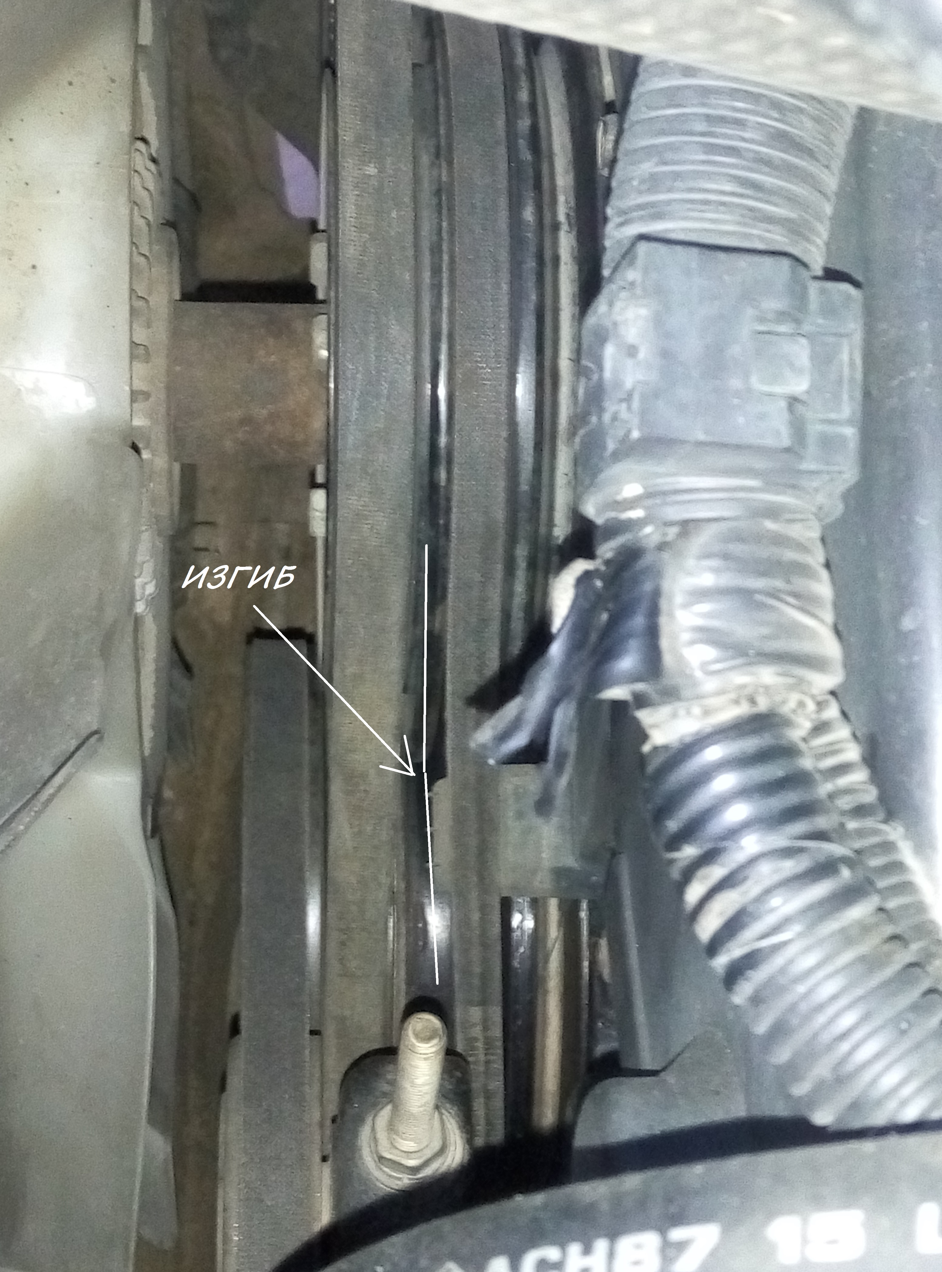

Всем привет. Порвался один ремень генератора, второй слетел. Поставил второй на место и поехал дальше, на одном. Вопрос, почему два ремня и за что отвечает тот ремень который ближе к двигателю ? Чем чревата езда на одном ремне, стоит тот который дальше от двигателя ? Заметил изгиб ремня в сторону нижнего ролика (см.фото), это норма или что то не то ? Сколько теоретически можно проездить на одном ремне, если это позволительно ? Просто до ТО 3000км осталось, вот думаю менять оба ремня или докатать... Спасибо всем кто ответит, форум смотрел, но тк за городом и интернет медленный то конкретно по второму ремню ничего не нашел.

Re: Вопросы по ремням генератора
износ уха генератора и уха корпуса масл. насоса?
на ТО попросите проверить место крепления генератора к блоку цилиндров.
болезнь это...
ЗЫ: вожу комплект новых ремней.
попадал раз,из-за генераторных порвало и ГУР.
болезнь это...
Спасибо за совет, читал про это, попрошу проверить. Визуально генератор сидит крепко, нижний болт даже не сразу крутанул, потом свободно рукой подвинул генератор.
перекос этот напрягает!
у меня тоже примерно так ремни перекошены.
В общем нижний ролик делает восьмерку на холостых, при газе все ровно. Поеду в сервис на днях за одно ремень ГРМ поменяю и тд.
Видимо на болту резьбу сорвало
