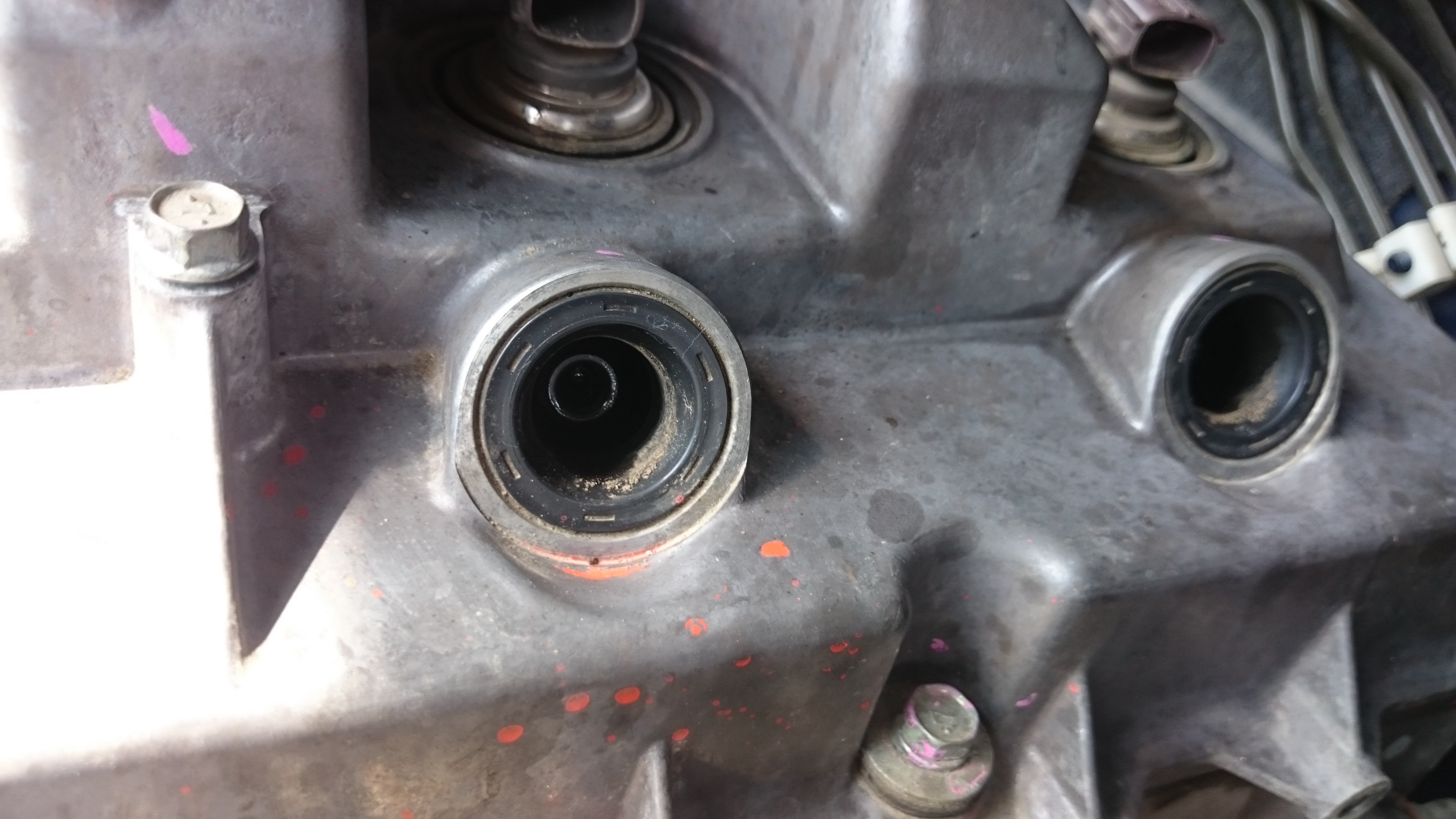

Крайне желательно купить кучу новых прокладок: клапанная крышка, прокладки трубы егр, прокладку клапана егр. Обязательно купить сальники форсунок, это которые сверху клапанной крышки. Они довольно легко повреждаются при снятии крышки, я повредил два крайних. Прессуются головкой на 32. Сальники топливных трубок довольно живучие. Но если двигатель бегает давно, то лучше поменять все 8-мь сальников (стоят немеряно).

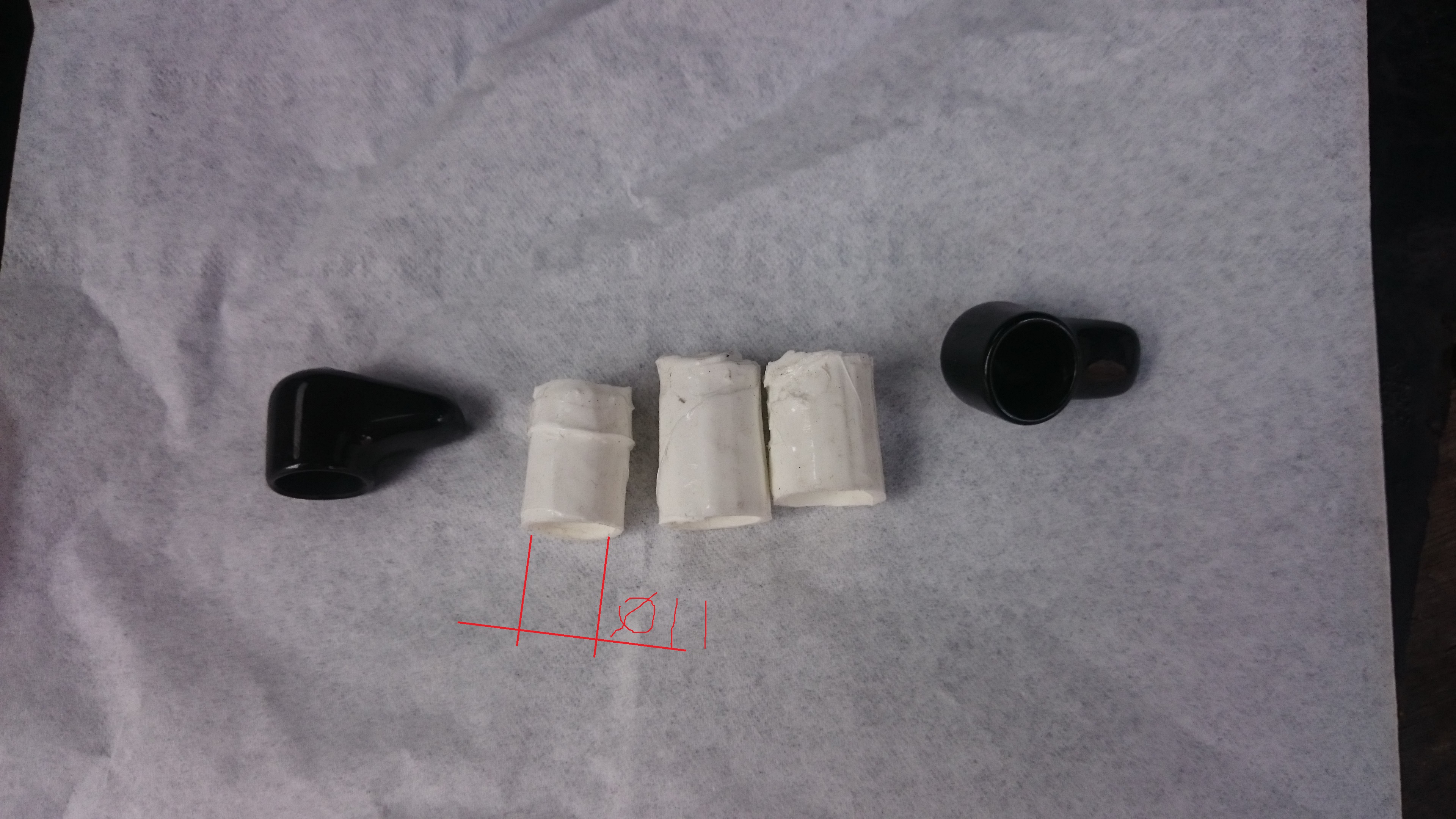

• колпачки на штуцеры рампы и штуцеры форсунок - рекомендую, очень приятный девайс (рисунок ниже);

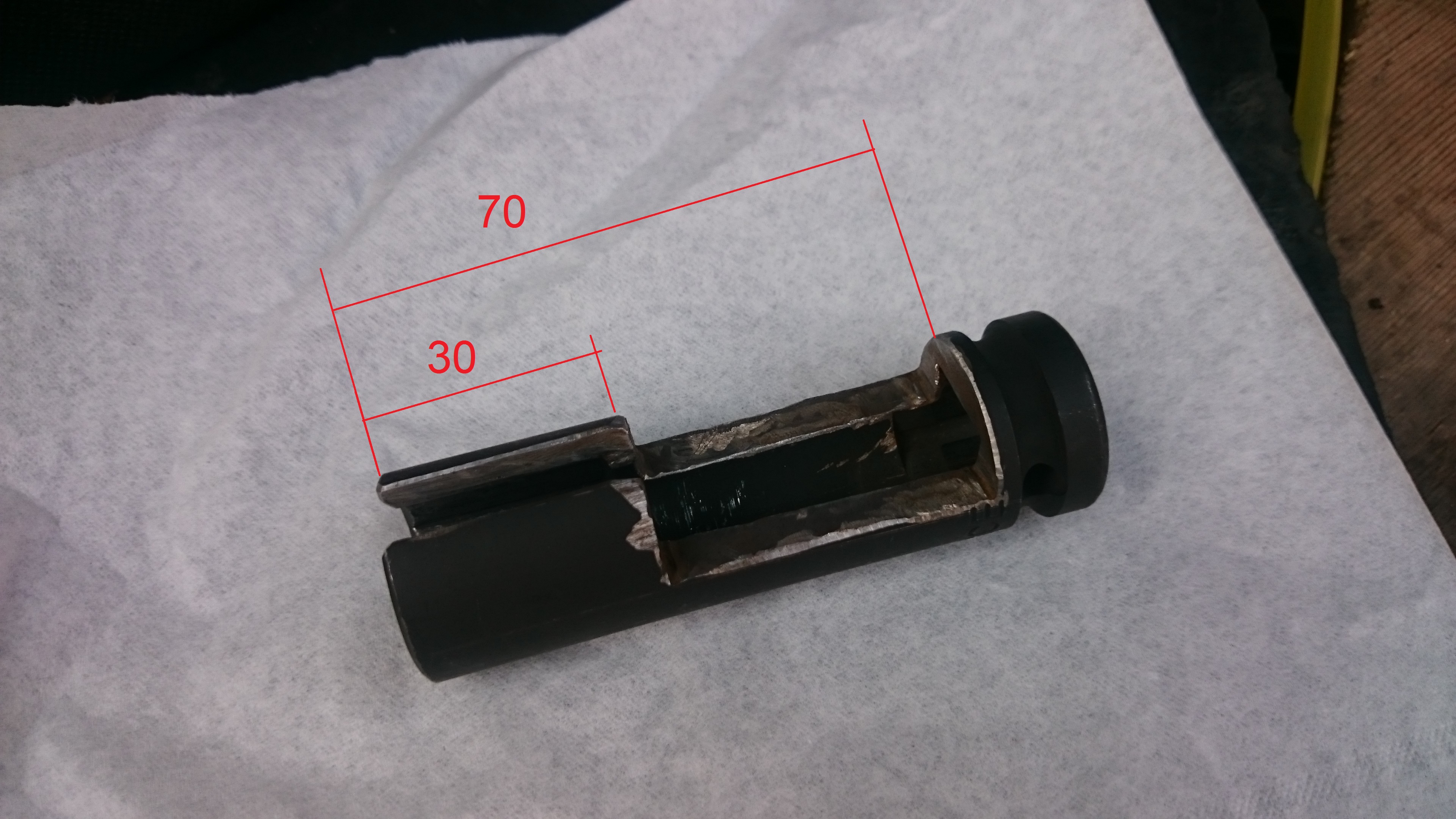

• мега ключ для откручивания топливных трубок - без него лучше не начинать (рисунок ниже);

Ключ для топливных трубок, сделан из форсовской удлиненной головки ...
Колпачки на штуцера, оригинал рулит, дополнительные крутил из силикона на оправке.

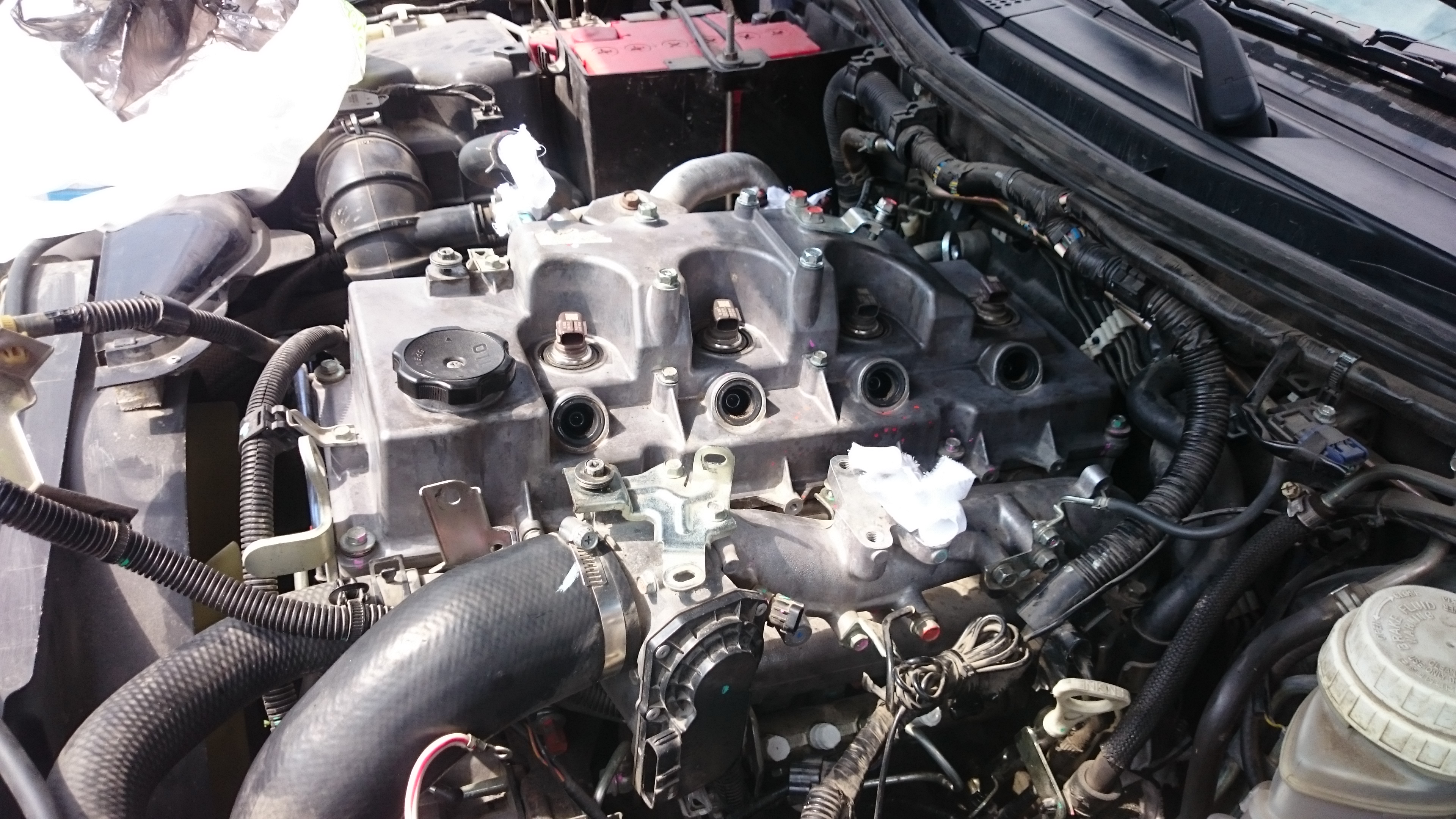

Откручиваем клапанную крышку иии.
Совет дня – после того как вы приподняли крышку, почистите тряпками край крышки. Тем самым смахнете грязь, которую вы не смогли убрать.
Теперь аккуратно приподнимайте крышку, оттягивайте крышку в сторону левого (снятого) аккумулятора и приподнимайте, будет мешаться 4-ая форсунка (приветствуется помощь еще пары рук). Аккуратно – так как рвутся верхние сальники. Я порвал два крайних.
Не забываем поставить колпачки на штуцеры форсунок.
Вот он такой

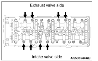

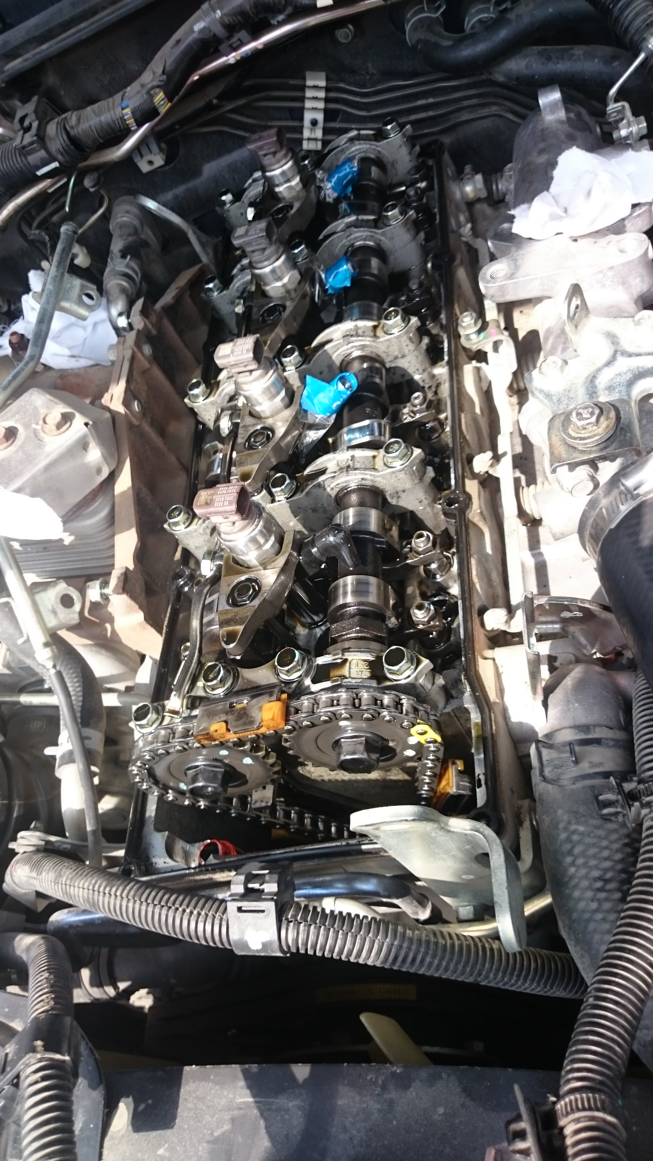

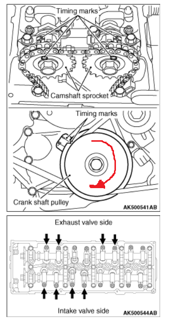

Дальше по мануалу регулируем зазоры, на остывшем двигателе.
Крутить коленвал можно только по часовой стрелке (стрелку я подрисовал). Если крутнули в обратную сторону, перевзводим натяжитель цепи.
Впускные клапана – зазор 0,1.
Выпускные клапана – зазор 0,15
Устанавливаем метки, регулируем зазоры 1 (загляните на всякий случай в мануал, вдруг у вас другой двигатель)
Крутим на 360 градусов и регулируем зазоры 2 (загляните на всякий случай в мануал, вдруг у вас другой двигатель).
Внимание гайку рокера крутить сильнее 9.8 +-1 NM нельзя. Если гайку крутить сильнее, то во время работы двигателя что-то там сгибается и портится.
Совет дня – капните каплей белого герметика на метку шкива, иначе ее фиг увидишь.
У меня на нескольких впускных клапанах зазоры были меньше 0,1 и на одном выпускном больше 0,15.

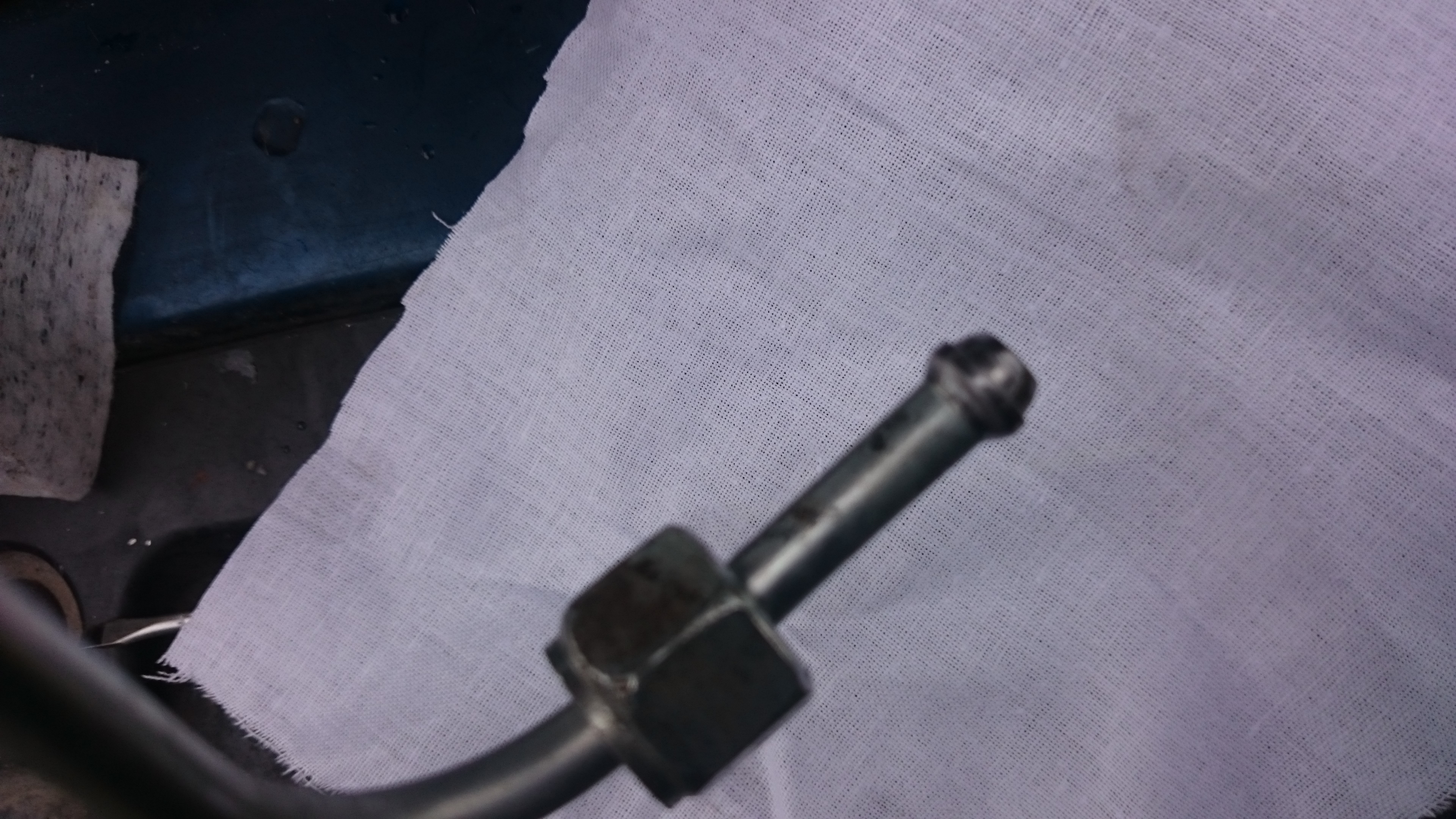

Теперь с каждой топливной трубкой проделываем такую процедуру (аккуратно, медленно и не торопясь):

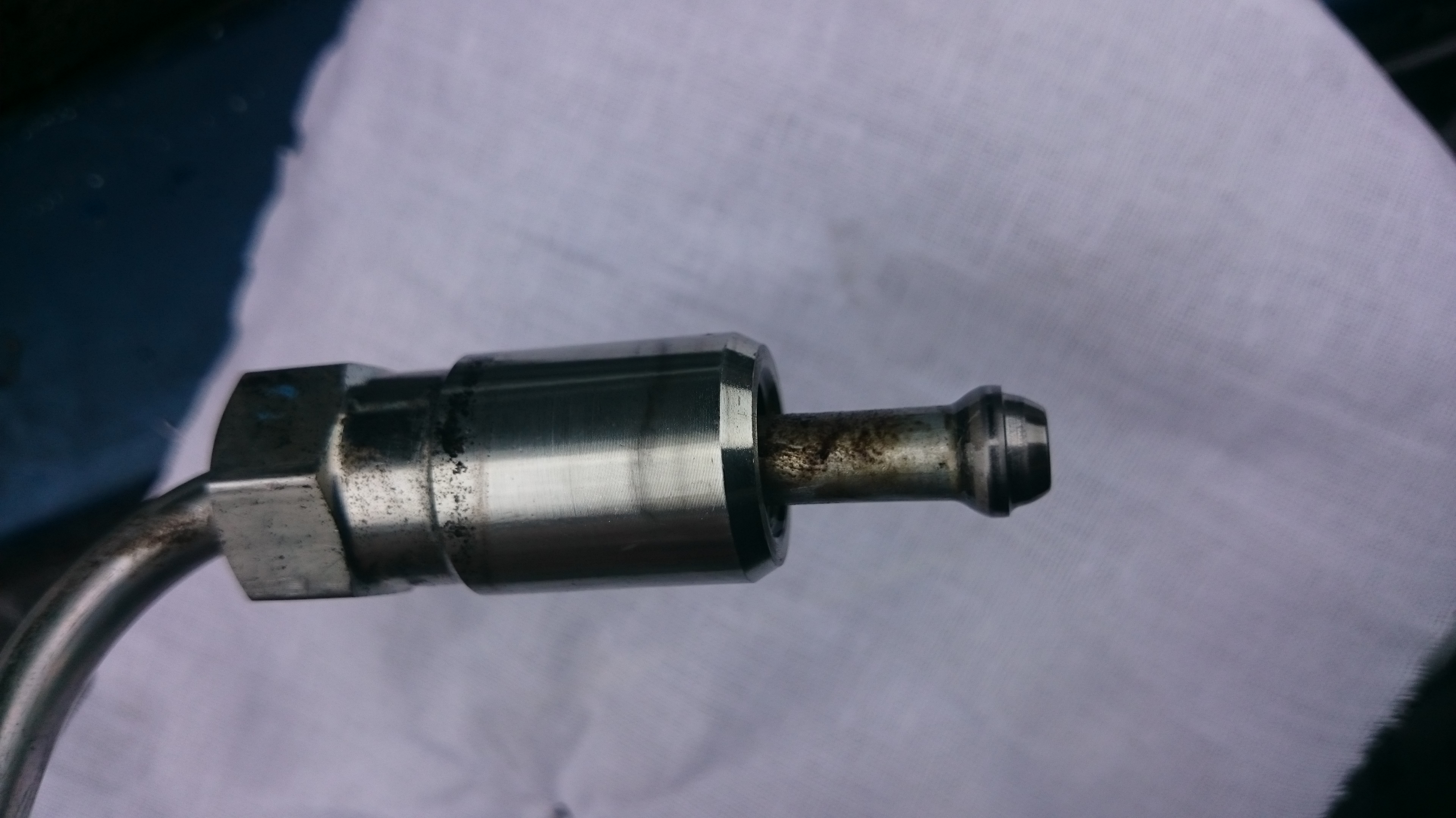

Очистителем карбюратора вымываем грязь из под гаек (направлять струю прямо в зазор между гайкой и трубкой).
Фото демонстрирует количество грязи:
Моем руки…
Затем промываем трубку соляркой.
Чистим седла штуцеров (чистыми руками и белой чистой тканью) форсунки и рампы.
Наконец ставим трубку на место. И закуриваем ее динамометрическим ключом с моментом 35 +-5NM (будете крутить сильнее, быстрее потратите деньги на новые трубки)!
