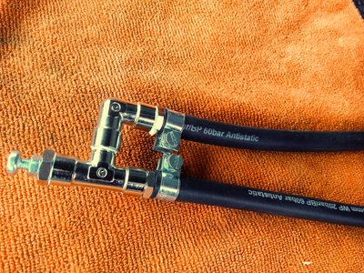

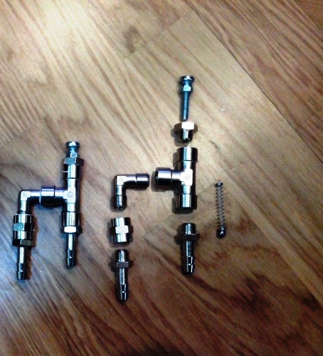

Monstor_Roka может я что-то не понял, но этот клапан ( " колхоз-бустконтроллер " ) имеет проводимость только в одну сторону.
Т.е. давление во впуске поднялось, буст-клапан открылся, камера нажала рычаг заслонки - часть газов мимо, турбина на малую мощность.
И в этом положении камера и останется, сброса нет.

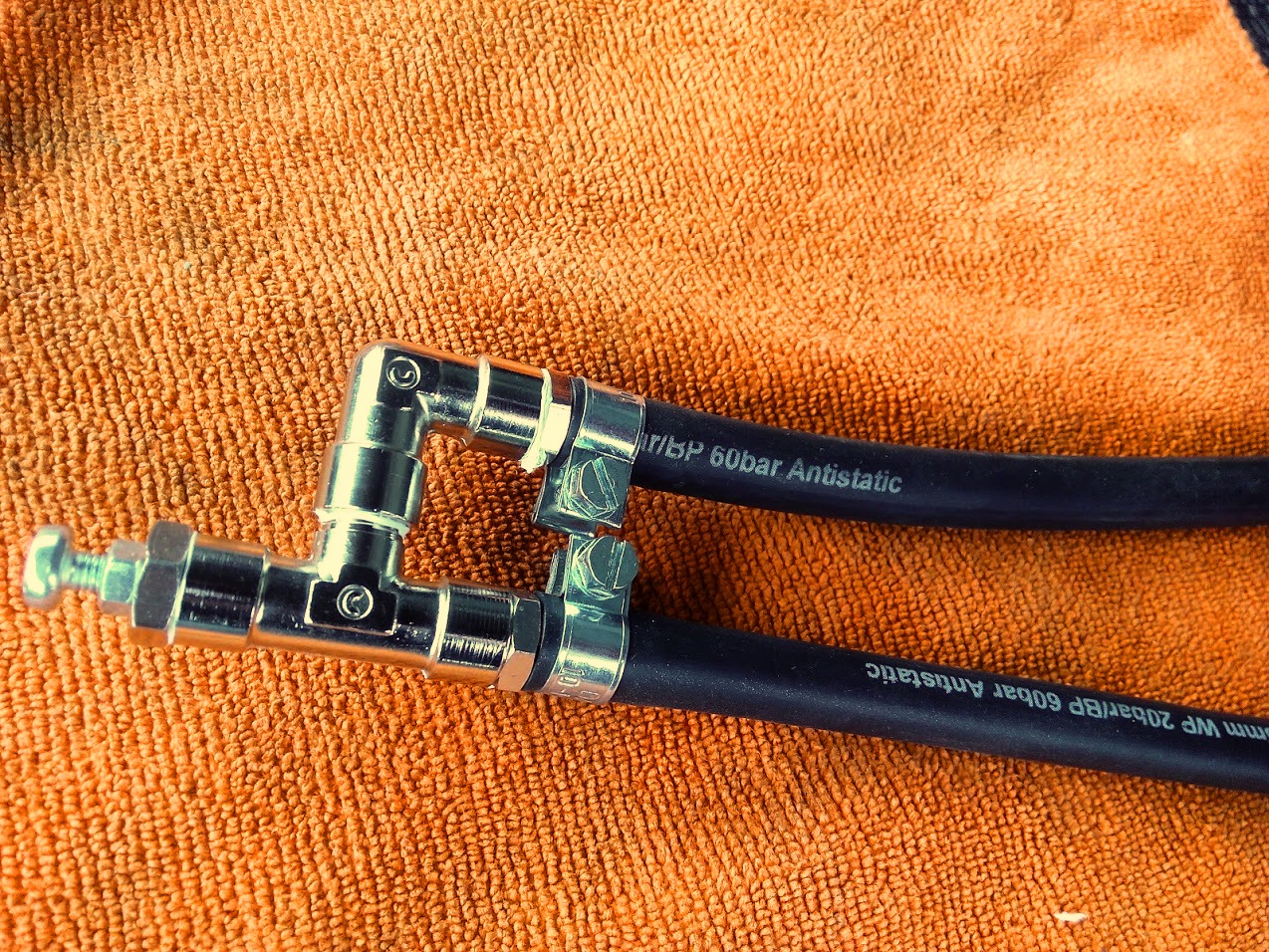

Это бустконтроллер, давно известной конструкции, клапанного типа.Диснов писал(а):Monstor_Roka может я что-то не понял, но этот клапан ( " колхоз-бустконтроллер " ) имеет проводимость только в одну сторону.

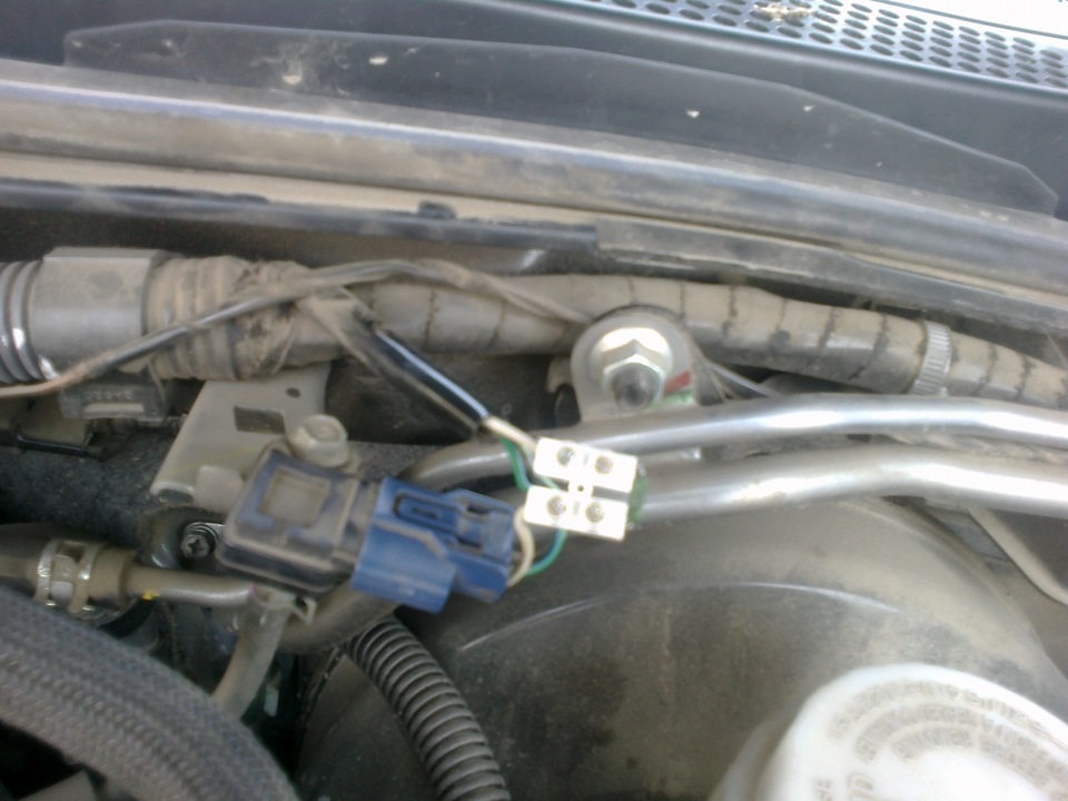

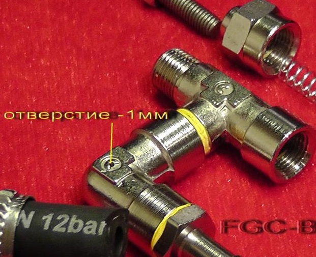

Он придерживает больше давления и получается вместо 1.1bar 1.5bar, что давно проверено своей безопасностью в эксплуатации. Для стравливания давления есть отверстие 1мм на углу. А для предотвращения выскакивания чека по передуву, на МАП-датчик установлен резистор 82ом (+10% запаса по передуву).
Некоторые делают бустконтроллер типа краника. Но его нужно частенько регулировать в зависимости от температуры воздуха. И он показал меньшую эффективность.

Ну вот теперь всё понятно.Monstor_Roka писал(а): Для стравливания давления есть отверстие 1мм на углу.

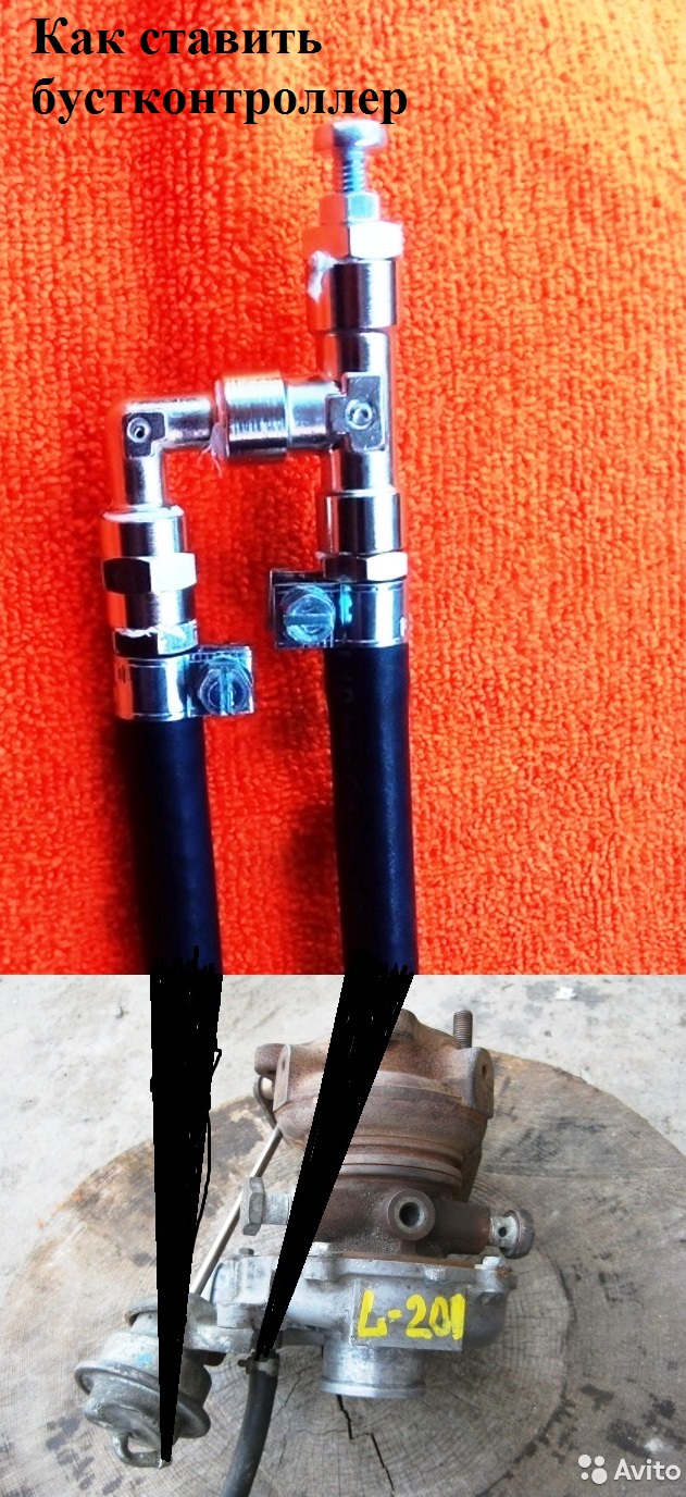

Конечно все можно сделать самому. И настроить тоже. Ничего супер-сложного нет. Просто многим владельцам не хочется возится, а хочется получить готовый качественный продукт, уже настроенный и 100% работающий в любых условиях. Поставил за 10 минут готовый настроенный комплект и поехал.Диснов писал(а):Да, пропаганда сильная вещь - наши танки и самолёты самые лучшие в мире.
Я так понимаю в супер-контроллере шарик и пружинка по на-на-на-на технологиям сделаны, или болт с гайкой - инновации, нет аналогов в мире и тп. и тд.
Могу выложить свое видео по настройке.
А про китайские бустконтроллеры говорю правду. Иначе сам бы себе такой поставил. Он стоит копейки.
Тут еще важен диапазон регулировок. У нашей турбины давление больше чем у турбированных бензинок.
Вот как ставить резистор для превышения 10% порога вылезания ошибки по передуву.
