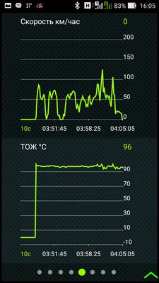

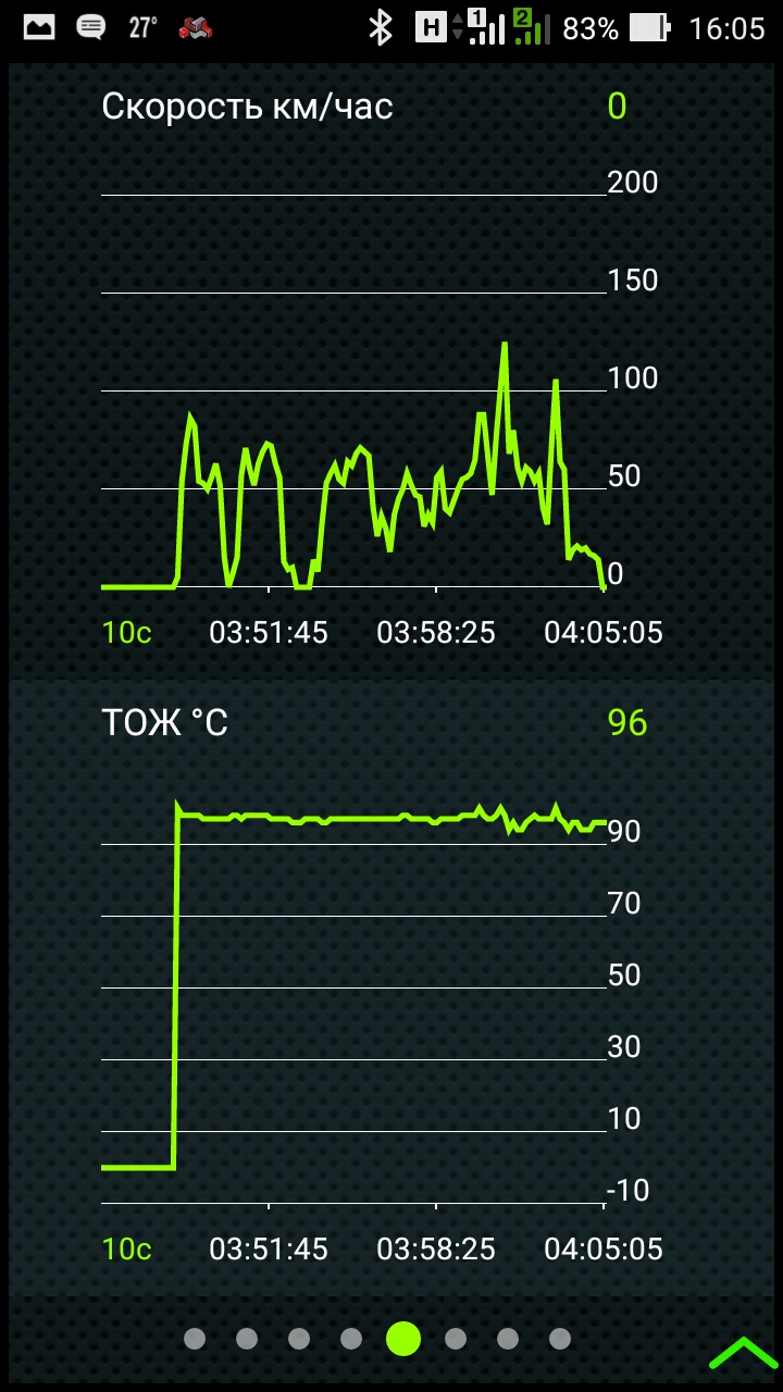

Комп Multitronics MPC-800,протокол если не ошибаюсь mitsu 3, ЕГР заглушен. Температура поднимается на ходу. Виска работает, нижний патрубок радиатора можно держать рукой. Пара нет даже при показаниях 102 °С.
На скриншоте верхние пики 100°С, нижние 94°С
