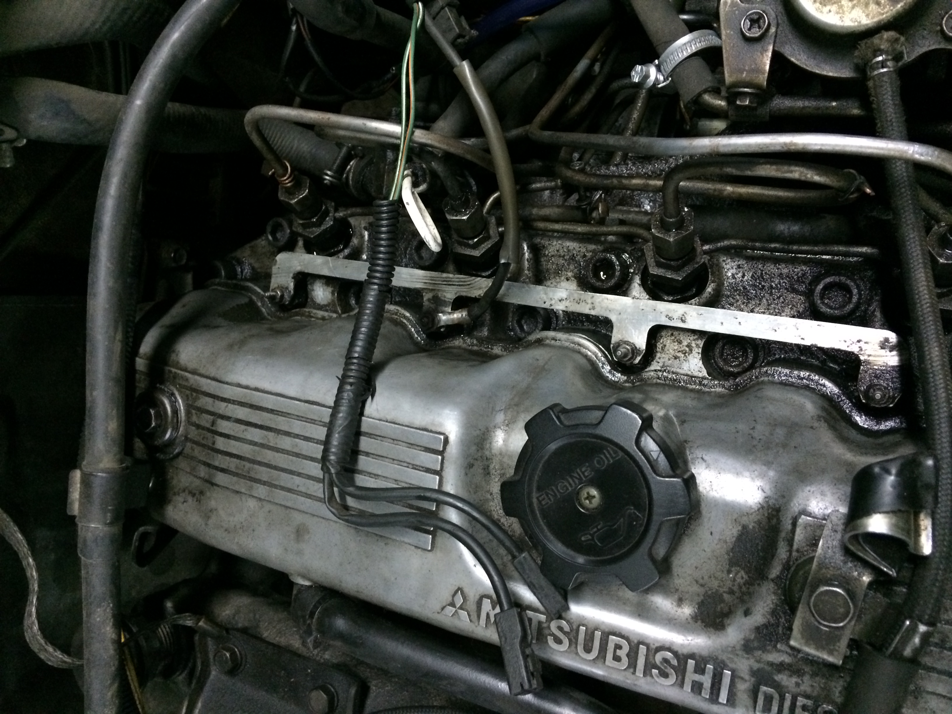

Все правильно по подключению?
Кидал лампочку на концевик клеммы, которая подходит к Планке свечей, при повороте ключа, лампочка загорается и не тухнет, держал секунд пять. Потом подключил лампочку к Планке, которая соединяет свечи, лампочка не загорела. Что не так!

Я нихрена не понял твоего сумбура - откуда там 2 планки?
Сделай вот так:
И еще - сейчас еще практически лето и исправный мотор даже без свечей спокойно должен запустится.
И еще - зазоры в клапанах проверь, так на всякий случай.
Сделай вот так:
А еще лучше сделай как я написал и свечи сразу на реальный накал проверишь.алексей - Маленький Мук писал(а):проводок на плюс батачейкии . коснуться им каждой свечки.должна искронутьесли нет эфира можно плеснуть бензина во спуск

потом возьми провод прикуривателя, посади на + акума и на саму шины соединяющую свечи и вперед

не пойму, как на проводе напруга есть, а на шине что соединяет все 4 свечи- нет? контакт посмотрите.

Этот метод мало что покажет. Свеча может накаляться не с конца (на который собственно и происходит распыл топлива) - а у цоколя.алексей - Маленький Мук писал(а):если нет Лестера то проводок на плюс батачейкии . коснуться им каждой свечки.должна искронуть
Что равносильно нерабочей...
Проверять нужно только визуально путем снятия их или при снятии форсунок через отверстия для них.
Хорошо видно одновременность накаливания и время до полного накаливания.
Также надо учесть, что спираль на приборном щитке не связана напрямую с подачей питания на свечи.(А вернее - вообще никак не связана. Спираль может исправно отрабатывать, а питания не свечи не будет...)
После того, как она потухнет, питание на них продолжает идти секунд десять и потом слышен щелчок отключаемого реле.
Вот тогда и желательно запускать двигатель....
На соединительной планке свечей накала должно быть напряжение, она не покрыта никаким покрытием изоляционным?

Re: Не заводится 4D56
не прикрытаdenktl писал(а):Как правильно проверить свечи с полным выкручиванием, чтобы не повредить их?valdod писал(а):Этот метод мало что покажет. Свеча может накаляться не с конца (на который собственно и происходит распыл топлива) - а у цоколя.алексей - Маленький Мук писал(а):если нет Лестера то проводок на плюс батачейкии . коснуться им каждой свечки.должна искронуть

Да если у тебя есть напряжение на проводе оно должно быть и на всей шине.
Если есть впрыск , есть компрессия хоть 18, даже если ошибся на зуб, признаки жизни двиг должен подавать
Признаки он подаёт регулярными впроскакивающими вспышками, позавчера даже заелся секунды на 3!vadim82 писал(а):Да если у тебя есть напряжение на проводе оно должно быть и на всей шине.
