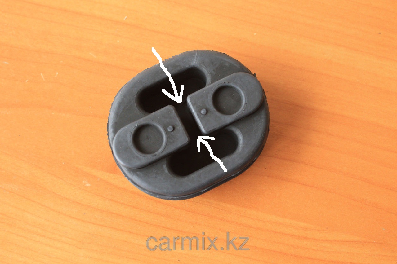

Вел борьбу с этой проблемой :*THANK*: Перелопатил все реальные варианты,(резинки ,траверсы,подушка акпп, резинки на защиту,выхлоп система)..... Да ,замечено что проблема возникает,с понижением температуры.
Сработал метод от обратного, поставил противовес(купил,не было изначально)и смотрите резинки крепления( резонатор,глушитель,и т.д) что бы вращались ,и не соприкасались

DDT писал(а):Вел борьбу с этой проблемой :*THANK*: Перелопатил все реальные варианты,(резинки ,траверсы,подушка акпп, резинки на защиту,выхлоп система)..... Да ,замечено что проблема возникает,с понижением температуры.
Вы противовес поставили- помогло? А что за деталь на рисунке?

это резинки на которых висит выхлопная система
