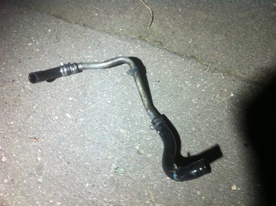

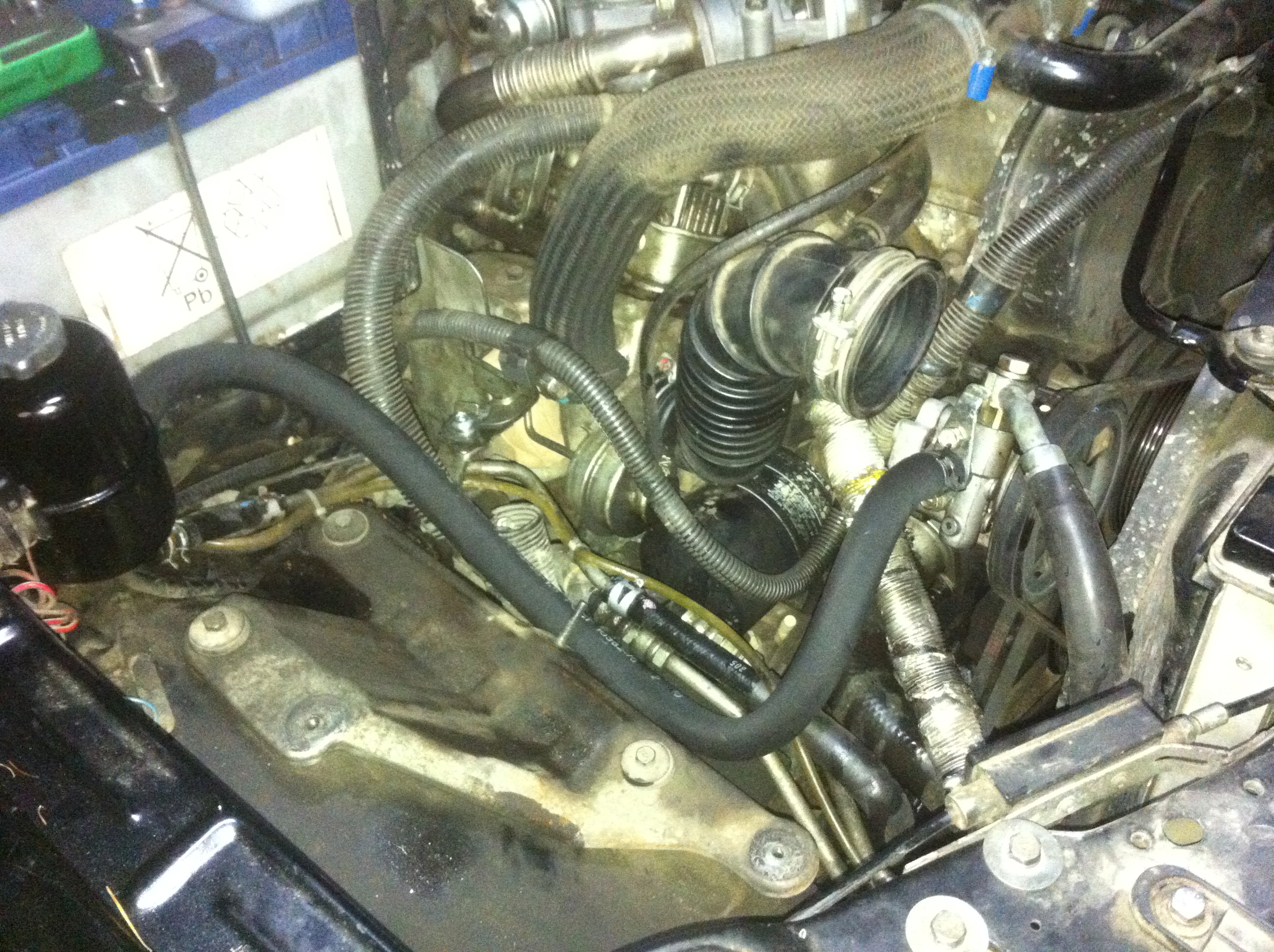

Заменил конструкцию на фото 1 на шланг в обмотке с фото 2.
Будем надеяться, что шланг не схлопнется. Пока нормально, но скоро зима. Насколько увеличивается вязкость декстрона на морозе не знаю, но может обойдется. Наверное, железяка там не зря стояла.
Из старого шланга в соединении шланг-насос текло просто так при разнице уровней примерно2-3 см :%):
Зато отломанная трубка теперь не гремит :)

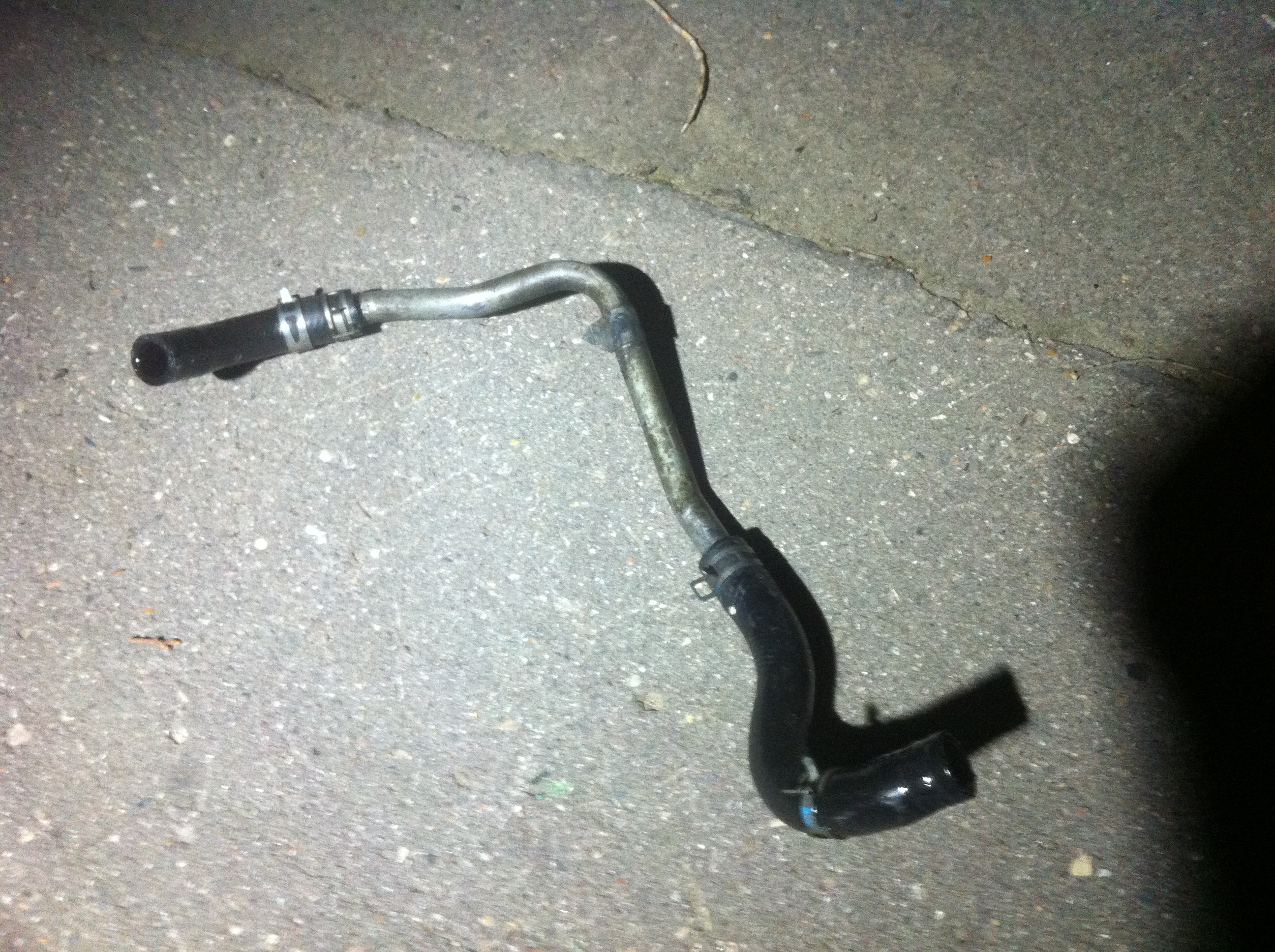

Фото 1.<br />Оригинальная конструкция с металлической частью. Крепление отломали до меня.
Фото 1.
Фото 2.<br />Маслобензостойкий шланг из камазомагазина.
Фото 2.
