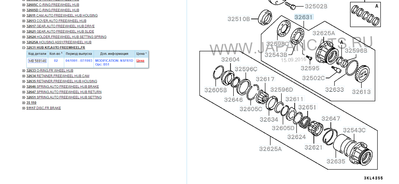

Задавал вопрос в теме "Поиск каталожных номеров...",но ответа не получил. Ситуация такая. Имею П1(или он меня ::-D: ) в 149-м кузове,№ рамы - 3013055 и автоматические хабы,в одном из которых сломалась стопорная шайба с внутренним зубом(срезало его). Впервые столкнулся с тем,что не могу в онлайн каталоге точно определить деталь,чтоб сделать заказ. Поэтому просьба к тем,кто сталкивался с заменой этой деталюхи и/или знает наверняка её номер - озвучьте здесь. P.S. Про то,что "поставь механические или заглушки и не парься" в курсе,но пока хочется попробовать сохранить "автоматы".

какая именно нужна?

sky39 писал(а):какая именно нужна?
Земляк,спасибо,что не остаёшься равнодушным к теме,но эта программа по хабам П2! Если б я знал,какая именно нужна,то не создавал бы эту тему,а молча бы заказал,получил и поставил бы в хаб. :)

Неофит писал(а): Земляк,спасибо,что не остаёшься равнодушным к теме,но эта программа по хабам П2! Если б я знал,какая именно нужна,то не создавал бы эту тему,а молча бы заказал,получил и поставил бы в хаб. :)
Писец, ты чо такой ленивый?
Твой хаб находится за 10 секунд.
http://www.japancats.ru/Mitsubishi/Part ... %20%20DRUM
Писец,ты чо такой невнимательный? В этой теме(и в проге,предоставленной по ссылке) ищется не сам хаб,а лишь номер шайбы с внутренним зубом,который сломался! По картинке - хрен определишь,где она!(если только не сталкивался с поломкой и не заказывал эту деталь!).
Ты картинку то открыл, внимательный?
Там все детали разложены по номерам - находишь свою и заказываешь.
По твоему описанию - шайба с зубами - деталь 32611 - кат номер mb297052.
Или 32624 - mb290676
ЗЫ ты када ссать ходишь, ширинку сам растегиваешь, или помощи просишь?
Сорри, сарказм, но сам напросился.
ЗыЗы - я с этой поломкой не сталкивался и ничего на хабы не заказывал.
ЗыЗы - но лучший вариант тебе скай уже предложил.

Жипер, эту картинку я открывал много раз. Опять ты невнимательный - речь идёт о шайбе с одним(!) внутренним зубом,а не о шайбах с внутренними зубами! Видишь в проге шайбу с одним(!) внутренним зубом? - и я не вижу,а она есть! Поэтому твой спич про "ссать" и "ширинку" не к месту. Лучший вариант - это купить у Ская пару б/у автохабов от П2,которые мне не подойдут?

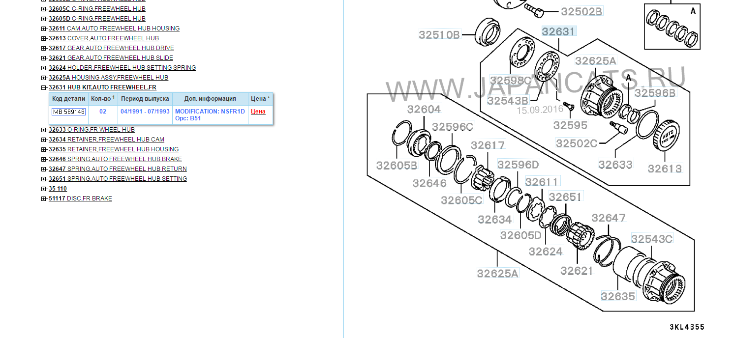

Неофит писал(а):Жипер, эту картинку я открывал много раз. Опять ты невнимательный - речь идёт о шайбе с одним(!) внутренним зубом,а не о шайбах с внутренними зубами! Видишь в проге шайбу с одним(!) внутренним зубом? - и я не вижу,а она есть! Поэтому твой спич про "ссать" и "ширинку" не к месту. Лучший вариант - это купить у Ская пару б/у автохабов за несколько рублей,которые ТК из Калининграда на Камчу будет месяц доставлять,или поставить в сломавшийся хаб одну деталь за 300 руб.,заказав её на Экзисте,и которая придёт за неделю?
Ты чо такой трудный?
Разложи последовательно разобранный хаб и ищи.
Можно сравнить количество деталей.
А можно было изначально фото "несуществующей" шайбы выложить.
Так шта спитч о ширинке пока очень к месту.

Да ракладывали уже этот хаб! Даже чел,у которого такие хабы стояли на квадратной Дэлике,и который их(хабы) разбирает-собирает с закрытыми глазами,затруднился однозначно и со 100% уверенностью ткнуть пальцем в картинку! Зачем фото,если деталь невозможно сличить с изображением на картинке? - там зуб высотой меньше 5 мм! - кто сталкивался,тот поймёт,о чём речь(другой шайбы,у которой срезает зуб,там нет!). Уже давно сам,без осечек,заказываю детали,находя их по картинкам в каталоге - читай,сам растёгиваю ширинку,- но в этот раз "молнию" заело... :) P.S. Вообщем,"растегнул "молнию"...,- заказал деталюху наудачу(ту,которую подозреваю).

Деталь пришла. На схеме в "проге" №32596С (МВ297063) - не она. У другой подозреваемой ценник такой,что дешевле купить контрактный хаб целиком. Всем спасибо за просмотры.

Всё-таки разобрался. Вся "засада" по определению деталюхи по картинке оказалась в том,что искомая деталь состоит из собственно шайбы с "зубом"(внутренняя часть шайбы бронзовая) + внутрь неё вставлена фигурная шайба с двумя выступами внутри и насечками(фрикционами) по внешней окружности! Вообщем,номер на схеме:32604 brake kit,auto freewheel hub. Обзывается она на "Экзисте" как "муфта включения переднего моста". Оригинальный номер:МВ290569 и стОит она дороже контрактного автохаба в сборе - 5664 р. Всё вышеописанное также может пригодиться рулевым квадратных Дэлик с автохабами. Тему,полагаю,закрытой.

Нарыл ещё(у Деликаводов). Оказывается существует бюджетный вариант восстановления этой стопорной шайбы - восстановление шпонки путём наваривания электродной сваркой и последующей работы напильником до нужного размера.
