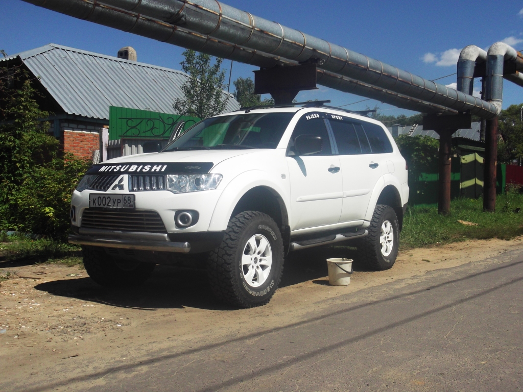

на моём стоят от ваз2111 возил на них лодку длинною 3,3 весом 40кг

вот фото ..прошлогодней давности...

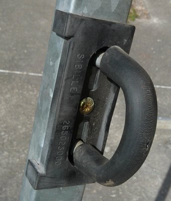

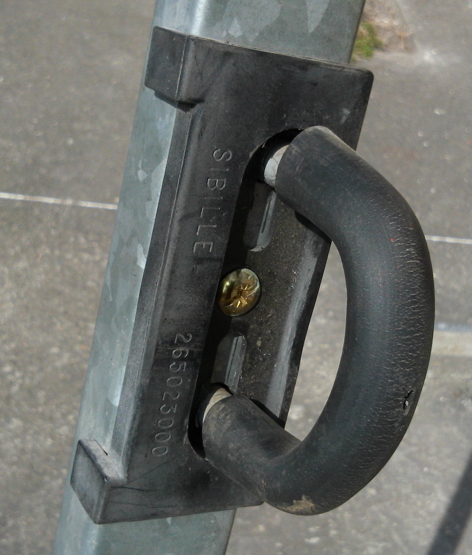

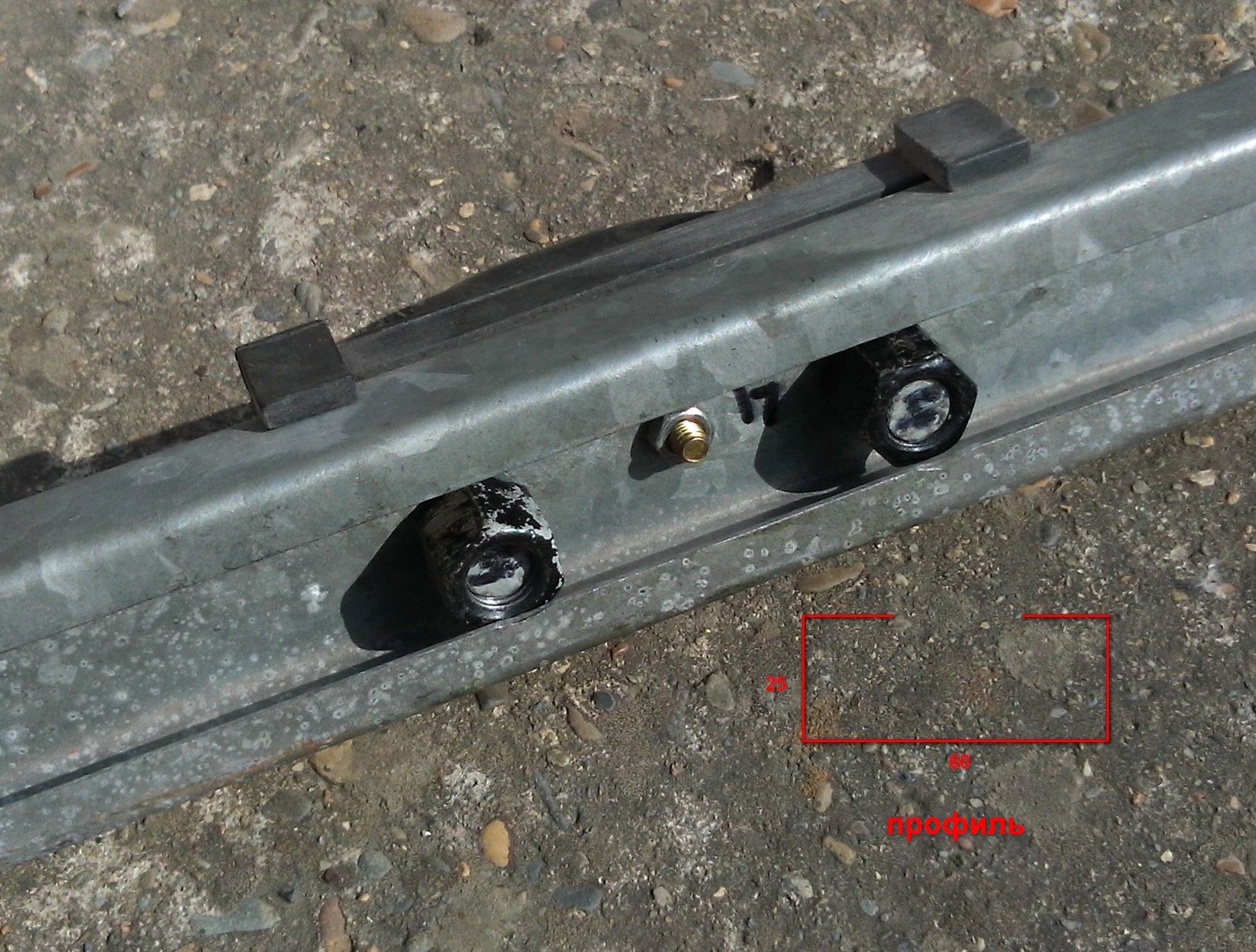

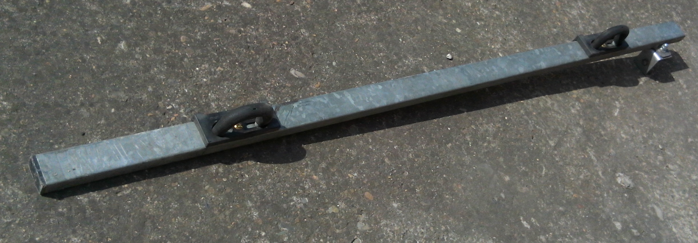

Сварганил вот такие 2 поперечины из железного профиля.
Возил до 150 кг досок, двери, трубы и всякое, что не влазит в салон.
Крепятся на крайние алюминиевые кронштейны родных рейлингов, на сами рейлинги крепить не стоит - слабые и расшатываются.
Для крепления подобрал подходящие пластиковые пластины на рынке и серьги от крепления листовых рессор автомобиля подходящего размера. На серьги одел резиновые трубки.
