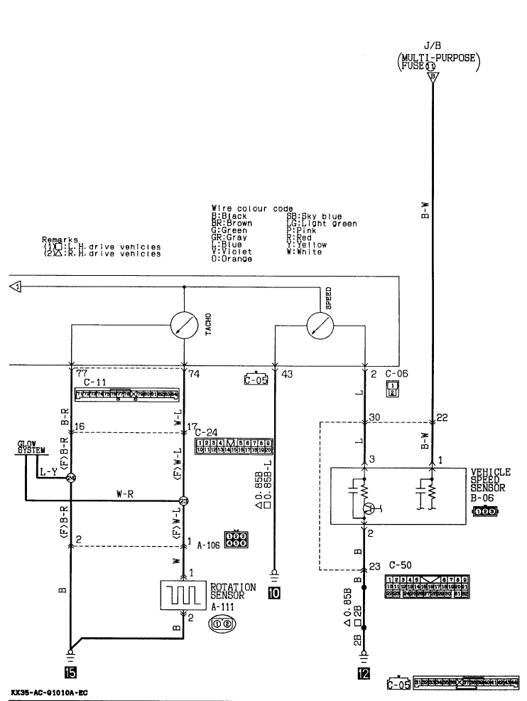

Комрады, выручайте, отказал тахометр, опытным путем выяснилось что мой живой а просто сигнал не поступает, с ТНВД проверил, сигнал идет до большой косы под капотом, будьте добры скинуть схему приборной панели 385 вроде она, на P2 длинный, 4D56 автомат.
Заранее огромнейшее спасибо!

Re: Распиновка приборной панели
Такой хватит ?
