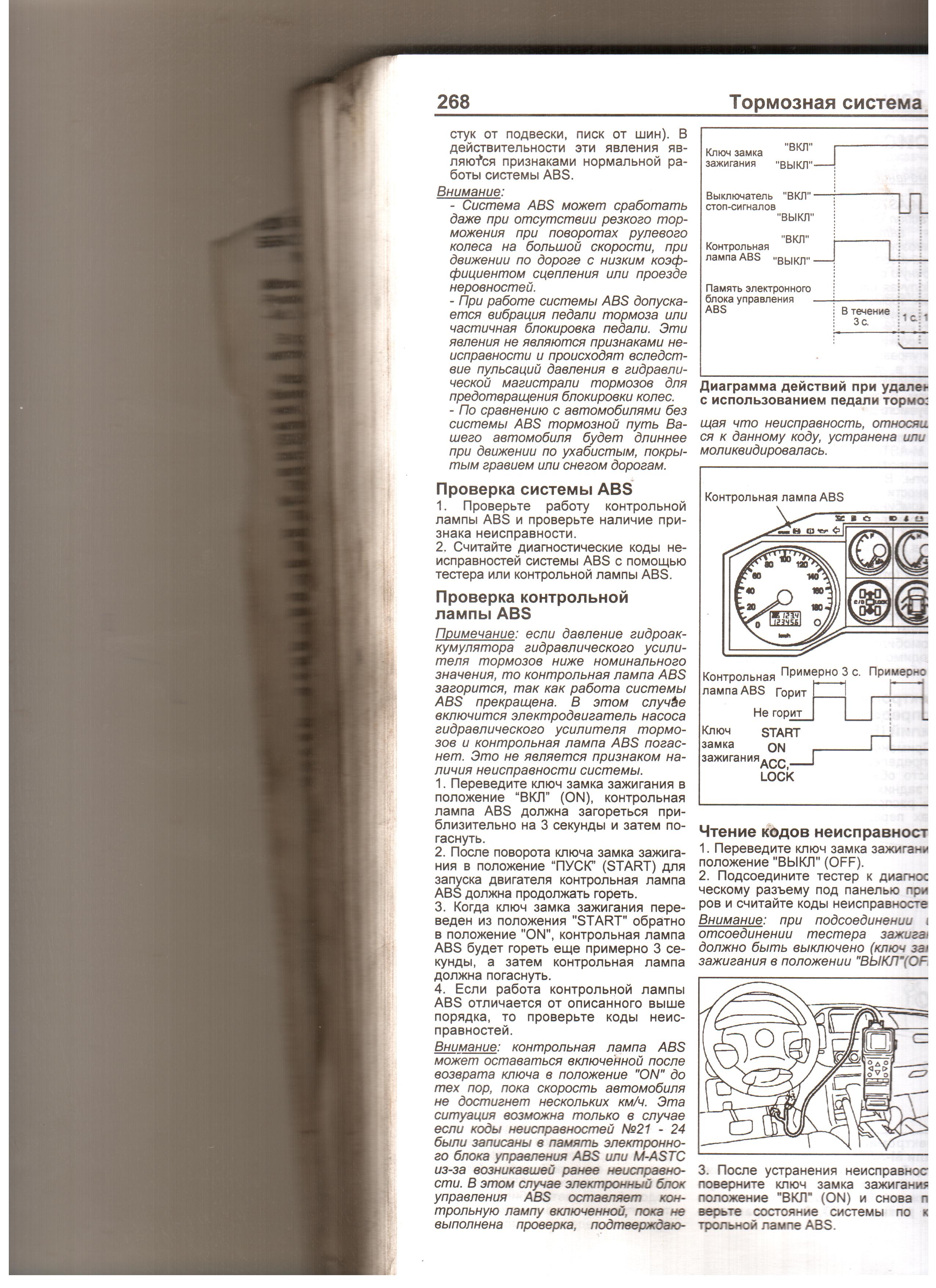

Сообщение Серега66 »
Вумную книгу почитал.понять не могу она и должно быть так получается на не ровной дороге что ли

Так скользкая дорога это красный значок, а абс желтый.

У вас при разгоне мигает значок красная машинка? "Скользкая дорога" или чек и красная машинка?
Мигает чек, это желтый значок двигателя.

Мигает Красная машинка
