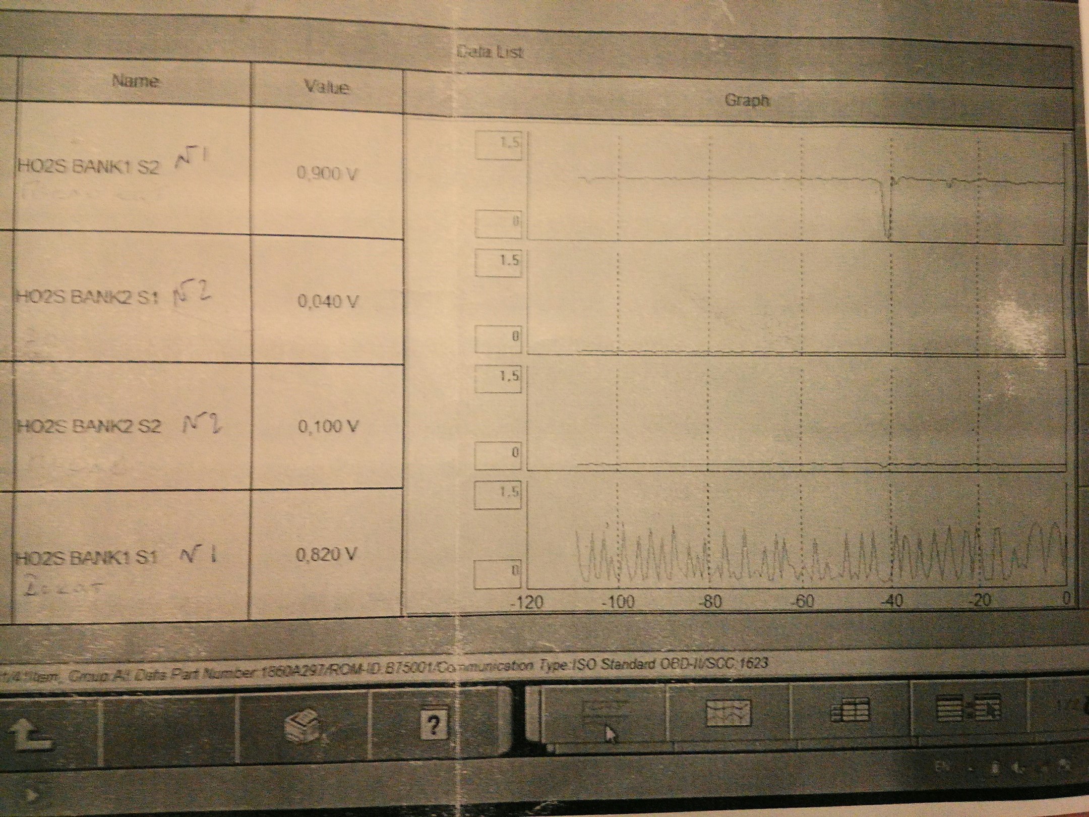

Ребята, а то, что я скинул фотографию лямбд - все рабочие? По поводу подсоса воздуха - искать Надо все-таки на стороне 2 4 6 горшка или на другой? Показаниям по компрессии нормальные?

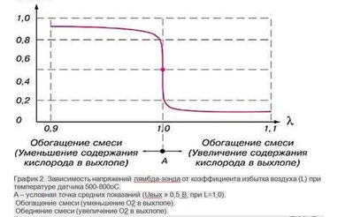

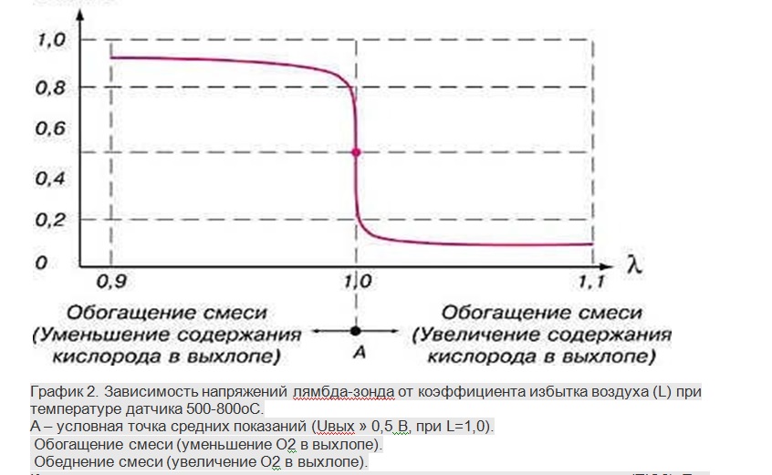

График работы кислородного датчика
При пуске и прогреве холодного двигателя управление впрыском топлива осуществляется блоком управления автомобилем ( ЭБУ ) без участия этого датчика, а коррекция состава топливо-воздушной смеси осуществляется по сигналам других датчиков (положения дроссельной заслонки, температуры охлаждающей жидкости, числа оборотов коленвала и др.).
Особенностью циркониевого лямбда-зонда является то, что при малых отклонениях состава смеси от идеального (0,97 < L < 1,03) напряжение на его выходе изменяется скачком в интервале 0,1 — 0,9 В (график 2).
Таким образом этот материал обеспечивает идеальные показания сильно различные друг от друга даже при минимальном изменении измеряемой среды.
График 2. Зависимость напряжений лямбда-зонда от коэффициента избытка воздуха (L) при температуре датчика 500-800оС.
А – условная точка средних показаний (Uвых » 0,5 В, при L=1,0).
Обогащение смеси (уменьшение О2 в выхлопе).
Обеднение смеси (увеличение О2 в выхлопе).
Кроме циркониевых, существуют кислородные датчики на основе двуокиси титана (TiO2). При изменении содержания кислорода (О2) в отработавших газах они изменяют свое объемное сопротивление. Генерировать ЭДС титановые датчики не могут; они конструктивно сложны и дороже циркониевых, поэтому, несмотря на применение в некоторых автомобилях (Nissan, BMW, Jaguar), широкого распространения не получили. По мере развития автомобиле строения, так же ужесточаются и нормы экологических выбросов, таким образом, мировые законодатели постоянно ужесточают экологические нормы. Это способствовало дальнейшему развитию лямбда зондов: для повышения чувствительности лямбда-зондов при пониженных температурах и после запуска холодного двигателя используют принудительный подогрев ( кислородные датчики с подогревом ) . Нагревательный элемент (НЭ) расположен внутри керамического тела датчика и подключается к электросети автомобиля (рис. 3).

Компрессия нормальная. С лямбдами надо что то решать. Нормальные сервисы указаны в питерской ветке.
ПС. нафига этот мусор про титан - цирконий , теорию лямбды можно нагуглить в инете и прочее?

Первые от движка ЛЗ вроде рабочие (первый и, особенно, последний графики), по вторым будет ясно, когда обе первые заработают как на последнем графике. Сейчас гадать смысла нет.Groll90 писал(а):Ребята, а то, что я скинул фотографию лямбд - все рабочие?

Скан графика работы лямд показал что форсы льют .
Не закрываются или сбой в ЭБУ- но вылетел бы Джект чан.

Скан графика ничего , кроме проблем правого ряда цилиндров, не показывает. Причин может быть несколько, надо разбираться.

Описался - левого ряда конечно.
