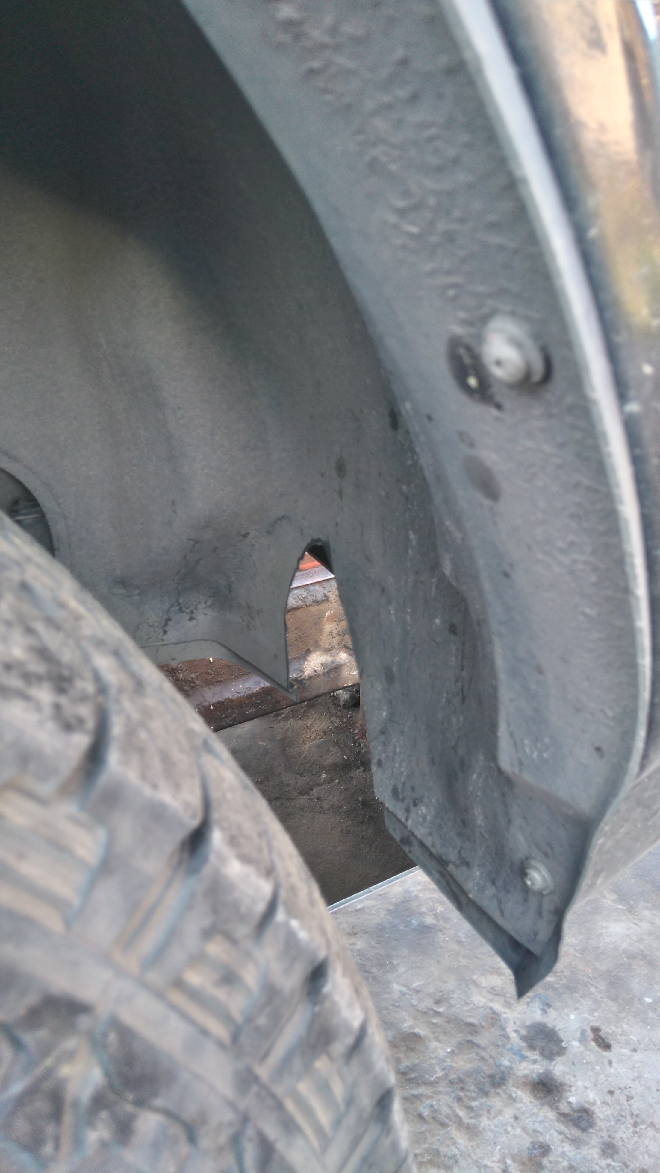

В общем, ситуация следующая: год назад поставил подкрылки - ездил без проблем, ничего нигде не цепляло и не терло. Месяца два назад терануло правый подкрылок спереди
но не сильно. Неделю назад обнаружил такое:
Колеса стоят ровно, расстояния до подкрылка спереди что слева, что справа =8см. По высоте арки левая и правая стороны одинаковы. Зазоры на отбойниках нижних рычагов, одинаковые - около 25мм, рама целая. Отсюда вопрос, собственно, куда копать? Единственное, что приходит в голову - правая сторона более ушатана, просевший торсион, и т.д., и в результате ппри макс. вывороте колес влево+ход подвески вверх(на кочках) - затирает. Смущает то, что с левой стороны все в порядке и ничего не цепляет...

Нет, дело на в торсионе.
Это происходит потому, что на скорости воздух отодвигает подкрылок к колесу.
Закрепи край подкрылка и все будет хорошо.
А я вообще эту часть срезал.

В жару пластик становится пластичнее, запросто ветром может отогнуться. Сталкивался с таким на других машинах.

Да не, какая рама? Какой кузов?
Я поставил подкрылки весной, а уже к середине лета колеса прогрызли в них "языки".
Сейчас просто отрезал снизу и все стало хорошо.

Насчёт кузова мысли были, но как это определить? Лифта нет, но подушки наверное никто никогда не менял, как можно проверить их состояние?

Господь с тобой!
Ты хочешь сказать, что у тебя кузов гуляет относительно рамы на 5см?

Ну да,Nickolas писал(а):Господь с тобой!

100% это поток воздуха, на высокой скорости, отгибает подкрылок и прижимает к колесу.Nickolas писал(а):Нет, дело на в торсионе.
Имел такое же, причем у меня спереди стоят питерские, а они в два раза толще украинских. Решение: только установка кронштейна - http://www.pajero4x4.ru/bbs/phpBB2/view ... 5#p2030055
Ну и еще обрезал я их чуть, так как высокая и жесткая трава типа осоки и ветки цепляют передний подкрылок конкретно, если заехать в реальный лес или степь.
