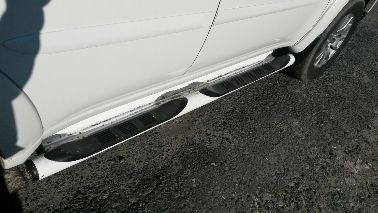

Уважаемые коллеги!
Прошу поделиться опытом и дать совет: занимался ли кто-нибудь покраской труб боковых порогов?
Машина эксплуатируется мало, часто стоит в гараже и почему-то трубы боковых порогов все покрылись коррозией и краска на них вздулась и отвалилась. Посмотрел на ценник в экзисте - совсем не гуманный: панель боковой подножки 5360A093 около 6500 р., и Труба боковой подножки 5360A091HA около 12000 р, те.е на одну сторону только 20000 р. Совсем оригинальный производитель лютует.
Труба, на мой не профессиональный взгляд, покрашена порошковой краской, но для покраски требуется разборка, высверливание шпилек и т.д...
Так вот, уважаемые коллеги, кто-нибудь красил их, что это за процедура? или гиблое это дело и купить аналог?

Красил.
Похоже придется еще раз красить т.к. красил обычной автокраской:(
Родная краска совсем не порошковая.
Пороги необходимо снимать (открутить заржавевшие болты проблема) и разбирать черный пальник и серебристую трубу (высверлив заклепки).
Думаю отдать в порошковую окраску, предварительно обобрав до металла пескоструем.

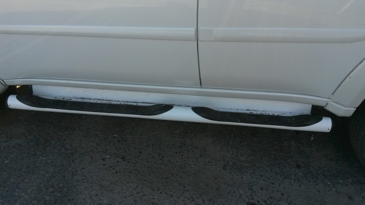

Свои красил порошковой, отдавал 2 тыщи , с пескоструйкой, три года как уже, вроде как новые, правда соли у нас нет.
И штатные мне очень нравятся в плане удобства посадки, ни какой кооперативный хром не сравнится.

Разбираем полностью, шкурим, если нужно травим кислотой, грунтуем, наносим антигравий (желательно не из баллончика), грунтуем, красим (если есть желание, лачим) - забываем надолго!
По этой технологии давным-давно красил сцепное на классике (правда там была антикоррозийная мастика на эпоксидной основе советского производства). Откатался 2 года, продал, через пять лет видел машину - как невенькое.
Пороги на митце, окрашенные таким образом живут второй год. По антигравию краска даст другой оттенок. Кому принципиально, лучше грунтануть перед окраской.
ЗЫ: Порошковые краски соль не выдерживают!
