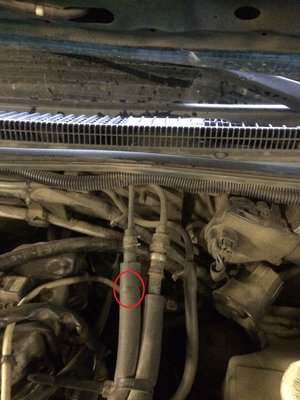

Менял лампочки и услышал, при вкл зажигания, неприятное такое шипение из под капота...
Машина с ГБО... Испугался, что это газ где то прорывается, закрутил балоны и к установщикам.

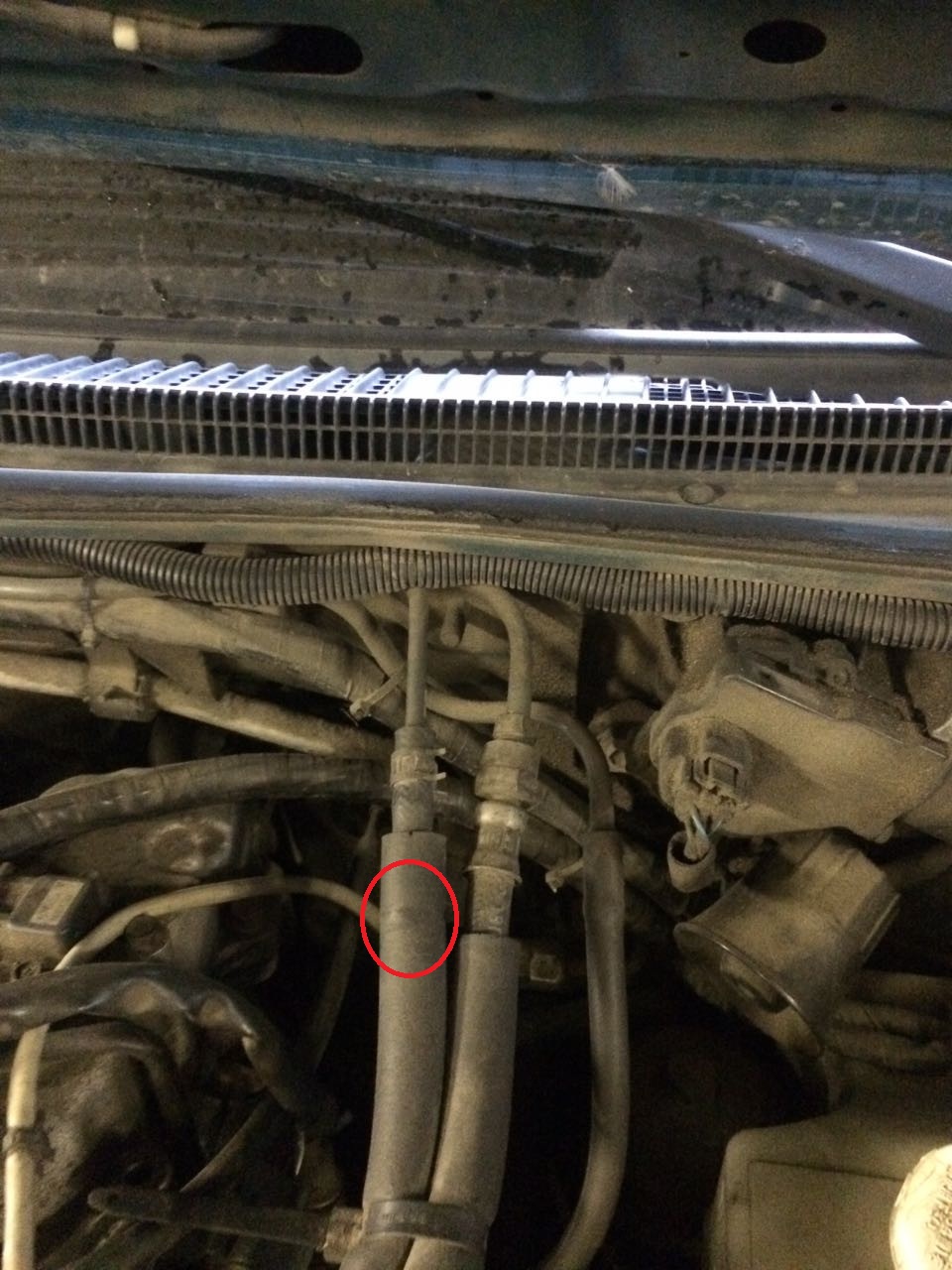

Установщики посмотрели и сказали дело не в газе. В качестве доказательства предъявили эксперимент с пережатием левой трубки(шланга), что на фото.
Если ее пережать, просто пассатижами, шипение пропадает. Думаю, это обратка в бак.
Вопрос... А что тогда шипит при вкл зажигания?

Шипеть много что может...
Например, начинает работать клапан продувки адсорбера и стравливается излишек давления в баке (уравнивание с атмосферным).
Другое дело, что если именно шипит, и это громко слышно - есть вероятность, что где-то сузилась пропускная способность. Возможно какие-то клапана плохо открываются или трубки забиты...
Неплохо бы конечно именно ухом под капотом полазить и услышать, откуда именно шипит.

Шипит и очень уверенно как раз со стороны адсорбера и постоянно... Для уравнивания давления не много времени нужно?

Я лишь сделал предположение.
Если что-то подклинивает (например клапан адсорбера), и не открывается, а лишь делает "щель", то разумеется шипеть будет долго, объем-то большой в системе. Еще зависит от степени заполненности бака бензином.
Как вариант в момент шипения попробовать открутить пробку бензобака. ИЛи вообще открутить ее перед подачей зажигания. Будет шипеть или нет.
В общем, гадать можно долго. Особенно учитывая, что шипения этого никто не слышал и делаем "аборт по телефону"... :)

Спецом проверил, со снятой пробкой шипение осталось...
А звук стандартный, как у газовой зажигалки, или горелки.

Ну...
Может клапан в регуляторе давления рампы подтравливает... (правда, это не должно быть связано с зажиганием)
Может в контуре кондиционера что-то шипит...
Одни лишь догадки... :*DONT_KNOW*:

Выше про обратку и связь с шипением писал...
