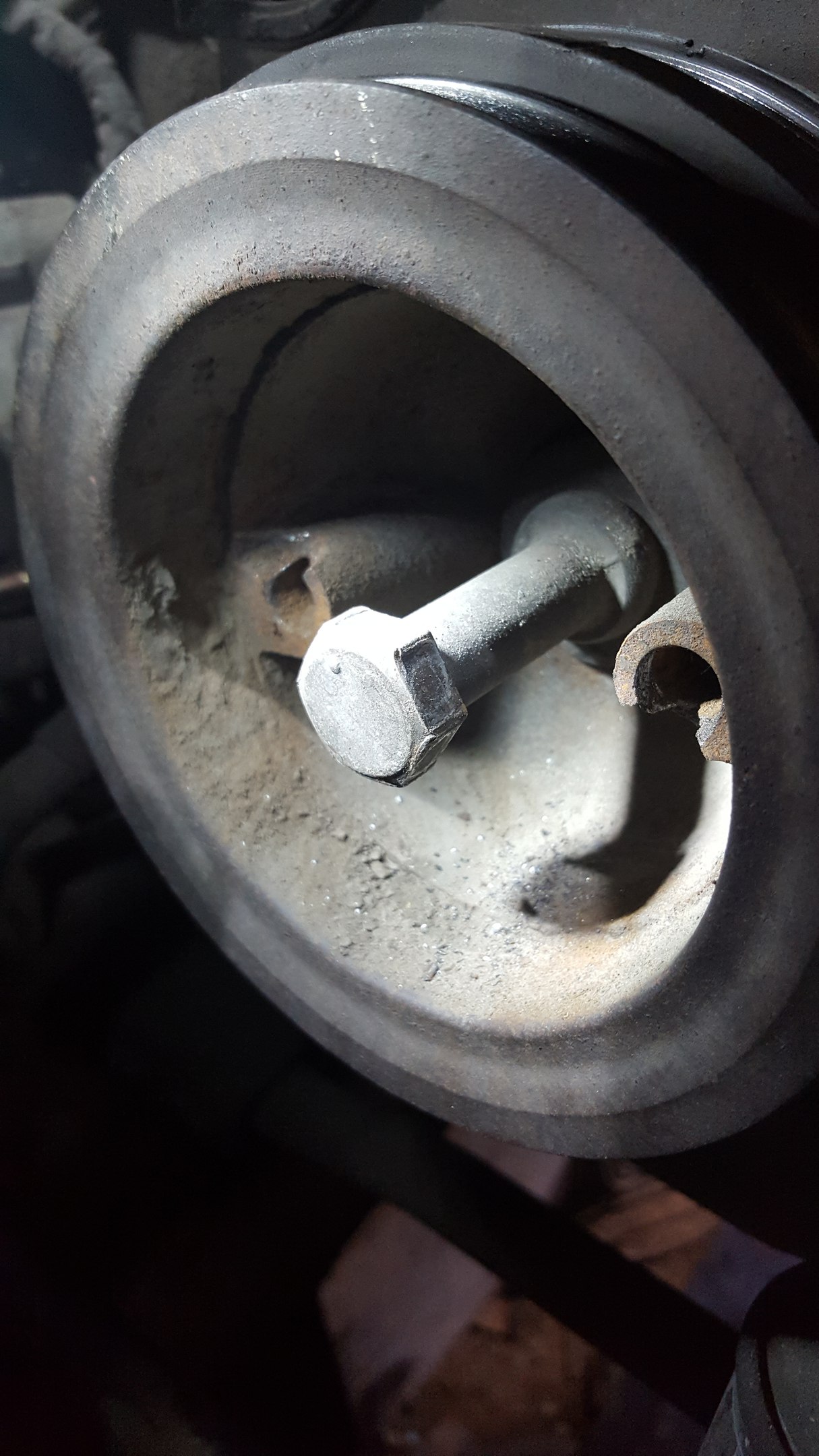

Срочно куплю шкиф коленвала MD368262
Желательно по ближе к Крыму, чтобы быстрее доставка
Пишите все!
p.s. вот что со старым
как теперь снимать фиг знает

Есть БУ шкив с моего авто.
Поменял думая что он стал бить после замены ГРМ. Но оказалось что это не шкив был виноват, а ремни.
Но честно не понимаю зачем вам покупать шкив с рук, когда можно прикупить тыщи за 3 новый. У вас там что нет экзиста или автодока?

Про снимать - краем уха слышал (именно что слышал, сам я такие ремонты боюсь проводить) что обматывают ремнем по ободу плотно и держа за ремень откручивают. Демпфер конечно при этом страдает, но вам то все равно уже.

С помощью стартера, жены и какой-то матери болт коленвала успешно откручен
Жду варианты как закрутить)))
Ещё вопросик пи смене сальника распредвала левый спрыгнул на зубов 6 по часовой. Его возвращать на место по часовой или пофиг

резьбовой клей добавьте обязательно при затягивании.на сколько я знаю при откручивании применяют кувалду для удара по воротку.болт нужна сорвать резко.он тоже на клею.я так делаю имена на шкивах.надеюсь я прав.инструкцию читайте обязательно.клея.

Куда клей? На болт колена :=-O: не вздумайте!!!!! Болт ставте только новый и на масло ни: каких фиксаторов резьбы!!!!!!

обьясните почему??? этот болт поэтому и не откручивается по тому что присутствует клей.у меня в свое врем отпустился и оборвало.

На новом уже есть какое-то напыление. Болт у меня новый

помоему с завода эти вещи идут с какойто хренью.может я и ошибаюсь.

Потому что вот такой () умный эконом) решил мол а че ему будет с виду как новый ::-D: болт подлежит ОБЯЗАТЕЛЬНОЙ замене и тянется с усилием 185ню смазок маслом и ни каких герметиков . не верите проверяйте дальше ::-D: если моё мнение и слово вам не авторитет .читайте мануал

Он анадированый (шоб не ржавел)

Ну слово то конечно авторитет но только сегодня купил новый болт коленвала а на нем уже нанесен фиксатор резьбы! Если не верите могу сфоткать! Покупал в экзисте! Правда сам не понимаю зачем сухой фиксатор нужен!

Там усилие затяжки по мануалу большое, поэтому если болт новый и правильно затянут - проблем быть не должно! У меня когда шпонку срезало - поменял сразу все... И шпонку и шайбы... Откручивал и закручивал снимая стартер и приспособой упирался в зубья...
