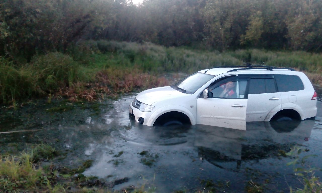

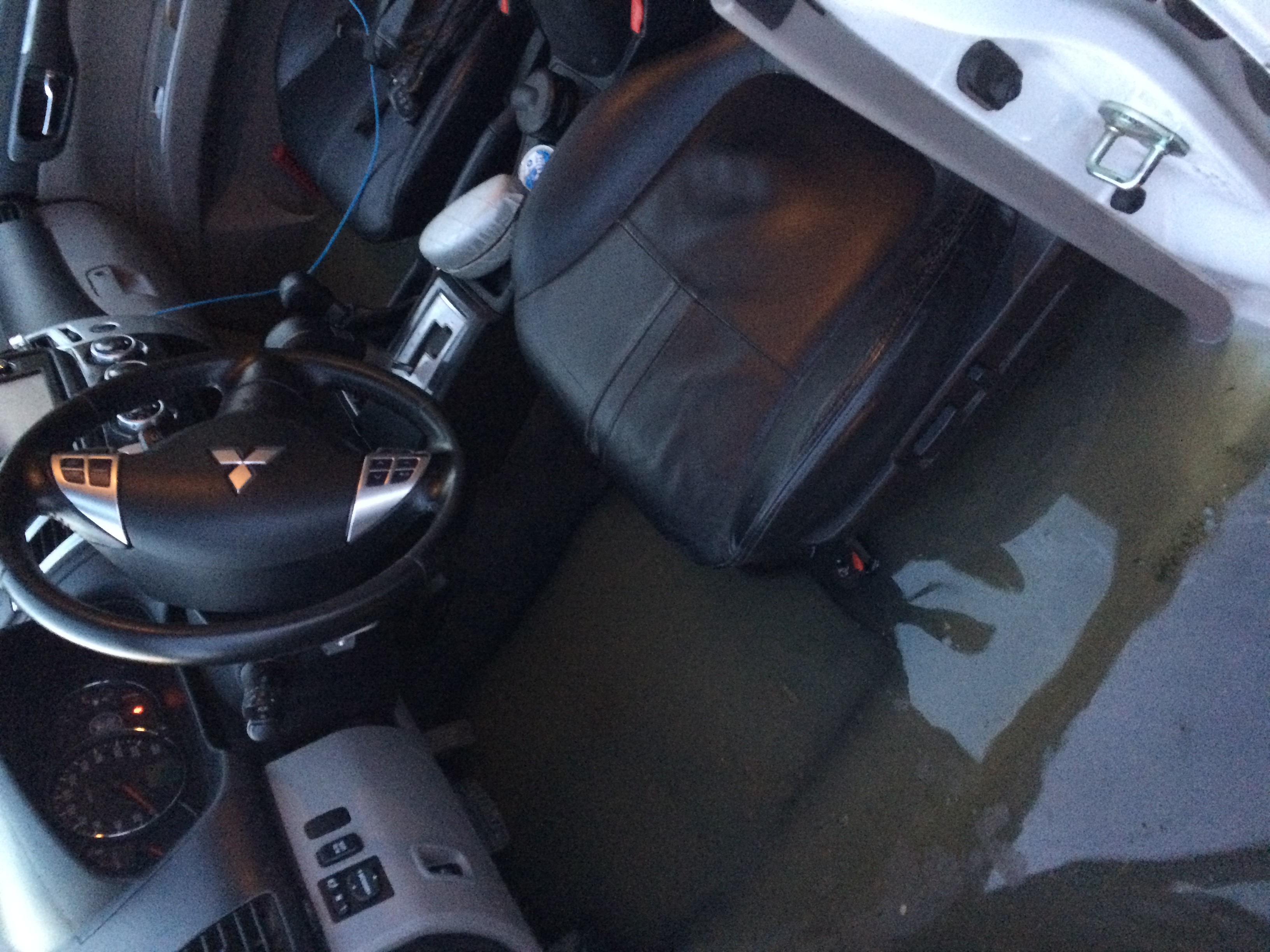

Всем привет. На прошлой недели не смог преодолеть брод стоял в воде около полу часа.
На следующий день коробка вдруг перешла в аварийный режим. сбросил её с помощью снятия клемы. Обратился к офицалам у них видите ли диагност в отпуске будет только через неделю. Подскажите может у кого была подобная проблема ?? Машина 2014 года.
