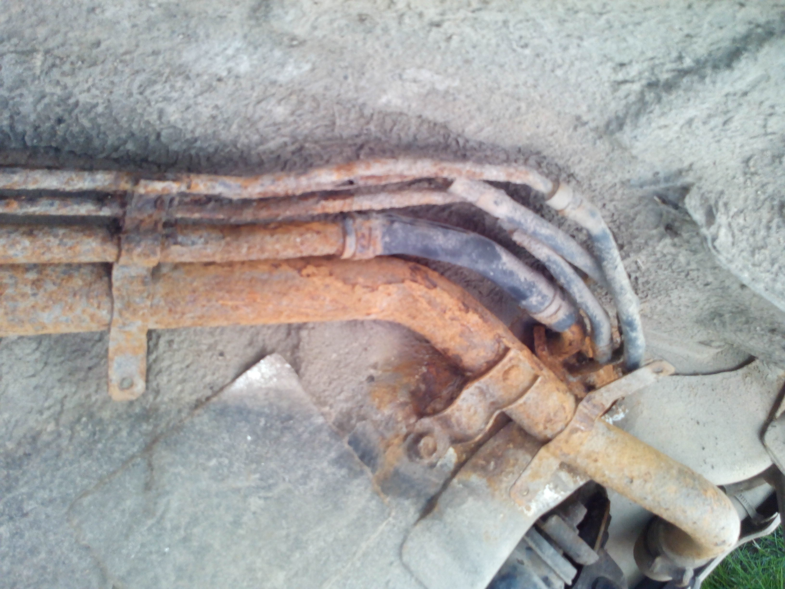

Итак, дернуло меня еще летом снять пластиковый локер в арке заднего правого колеса.

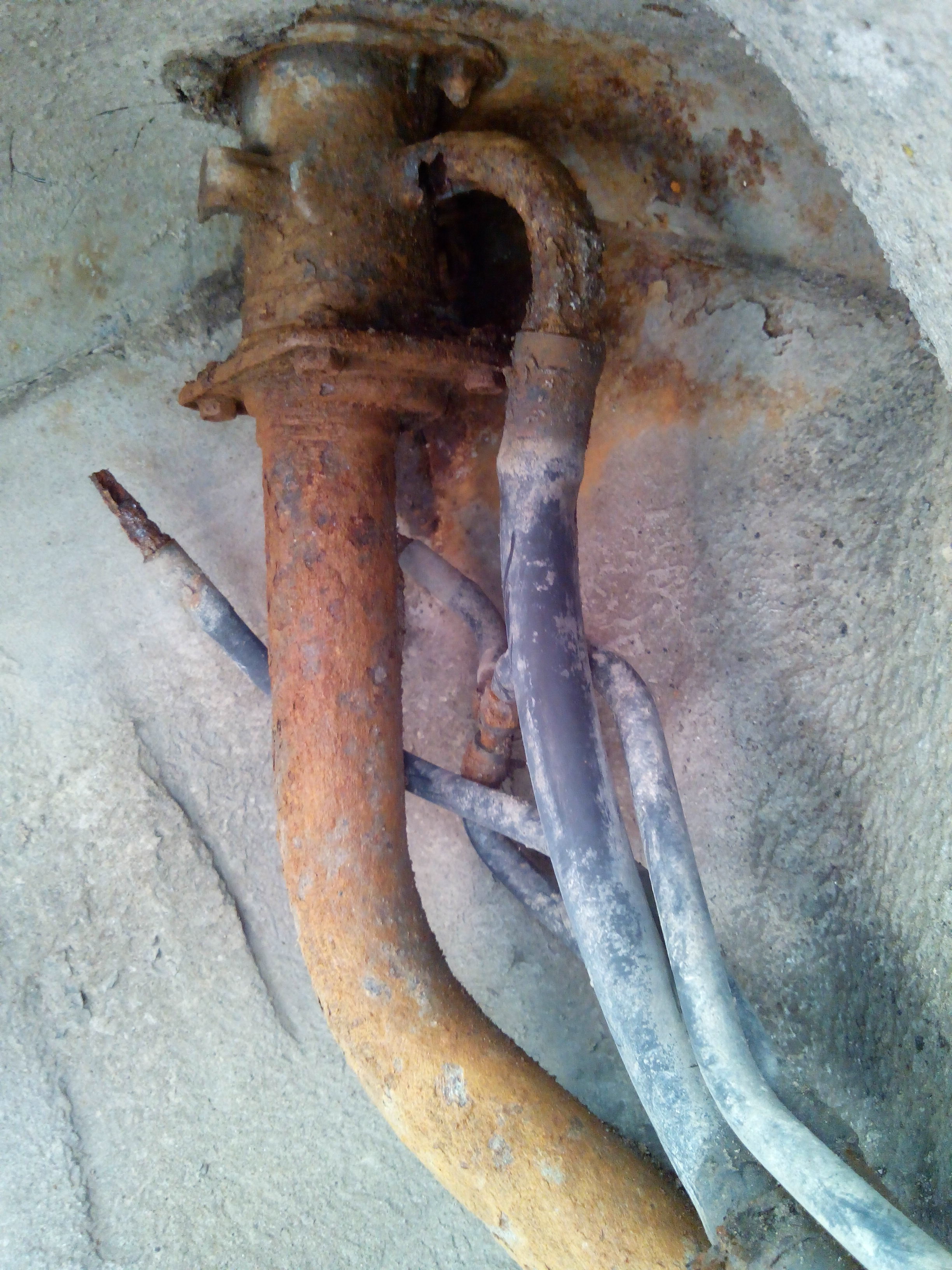

Увиденное повергло меня в легкий шок. Трубок я там не увидел, т.к. это был один большой бесформенный кусок грязи. (При этом я регулярно старался промыть это пространство из керхера)
отмыв сие чудо, настроение упало окончательно

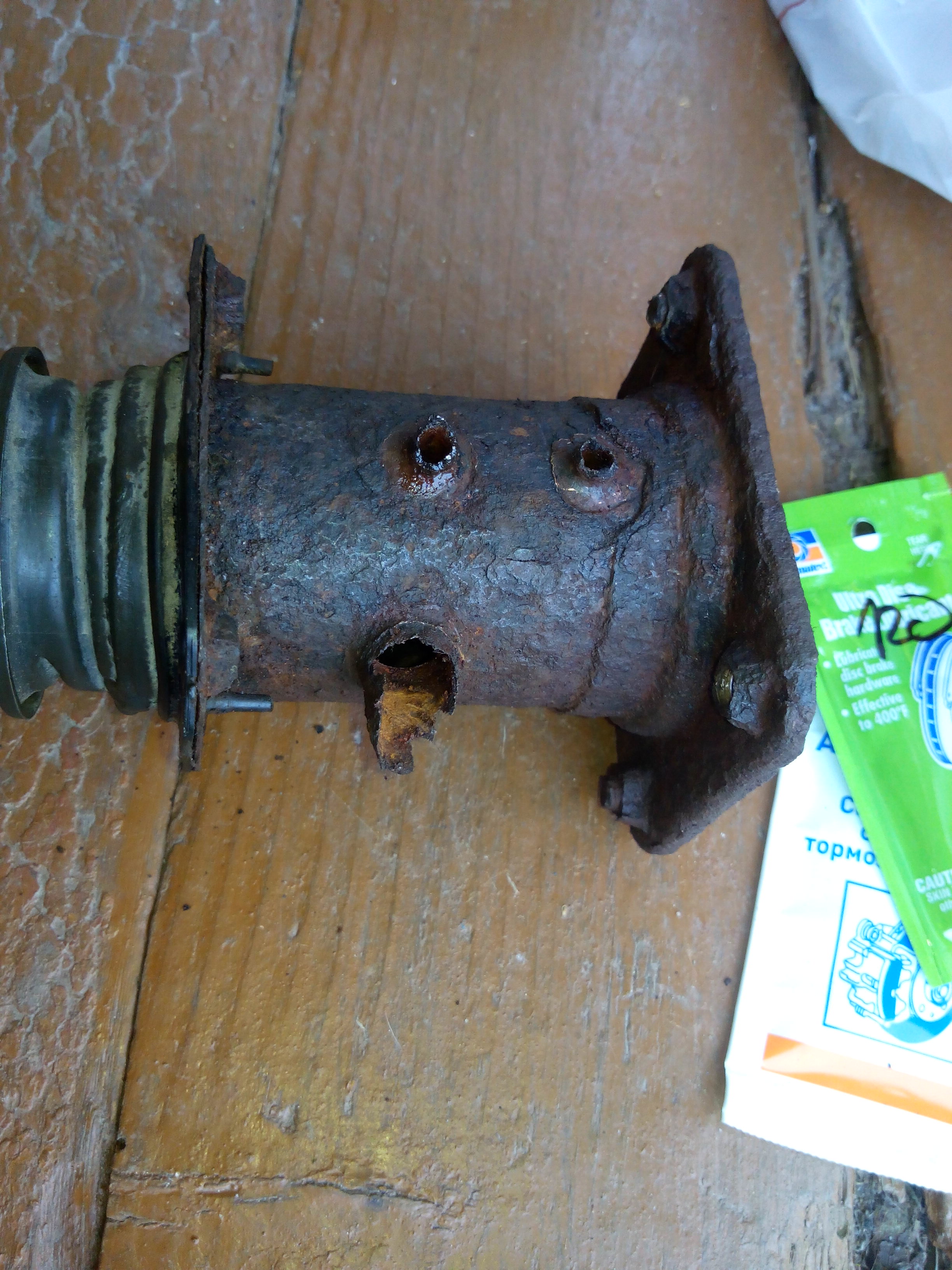

Ценник на данную деталь в каталоге Экзиста был несколько негуманный. Было принято решение все демонтировать и действовать по обстановке.
Сломав 3 из 4 болтов крепления заливной горловины, снял ее. Больше всего смутили обломанные трубки вентиляции бака. В Монтеро, в отличии от Паджерика, их три.

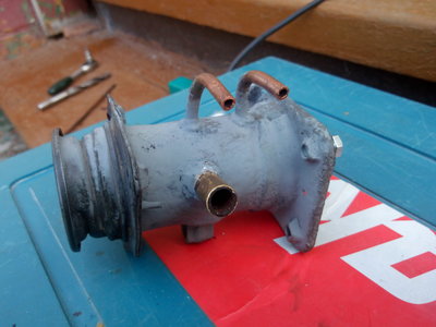

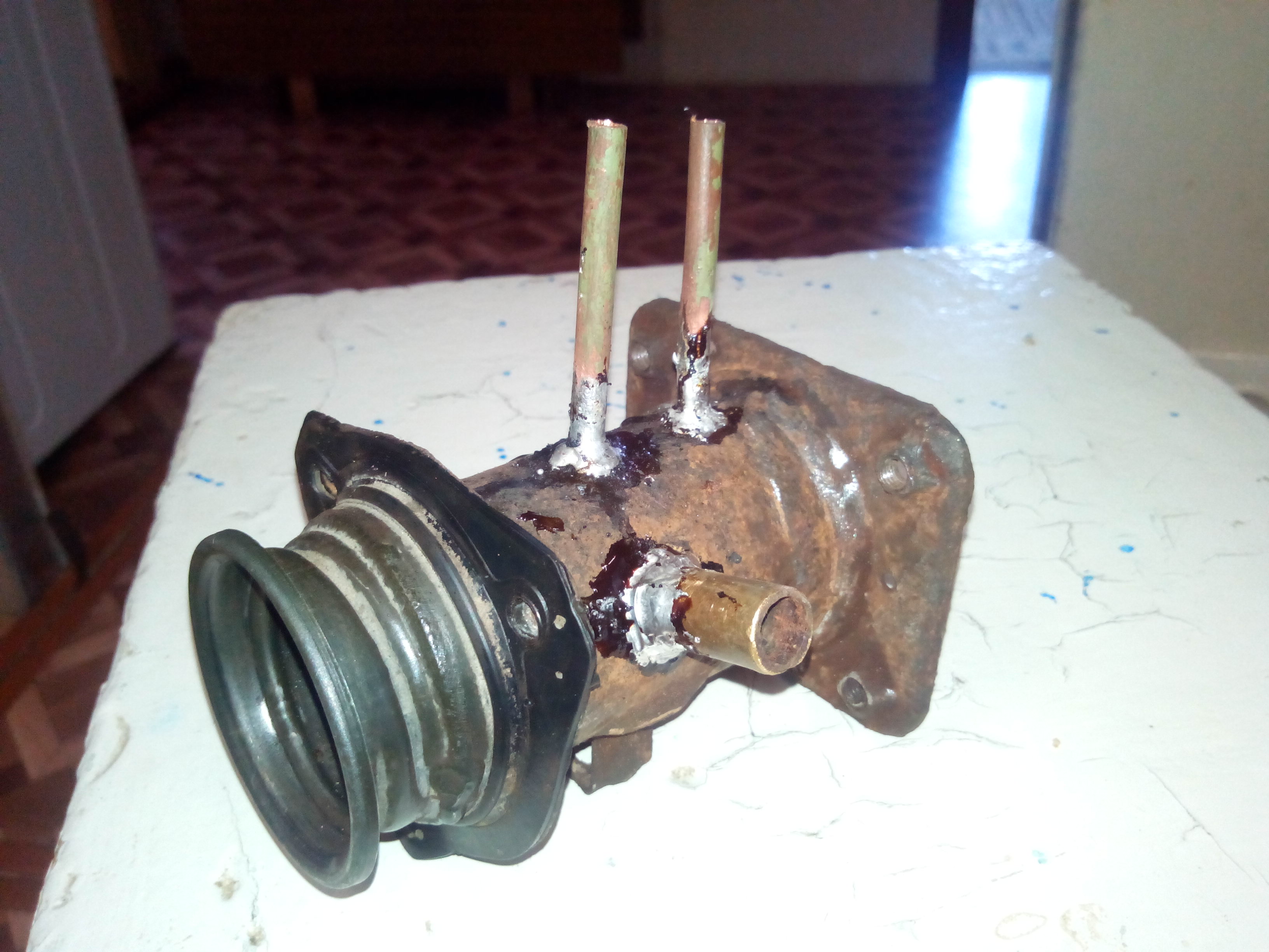

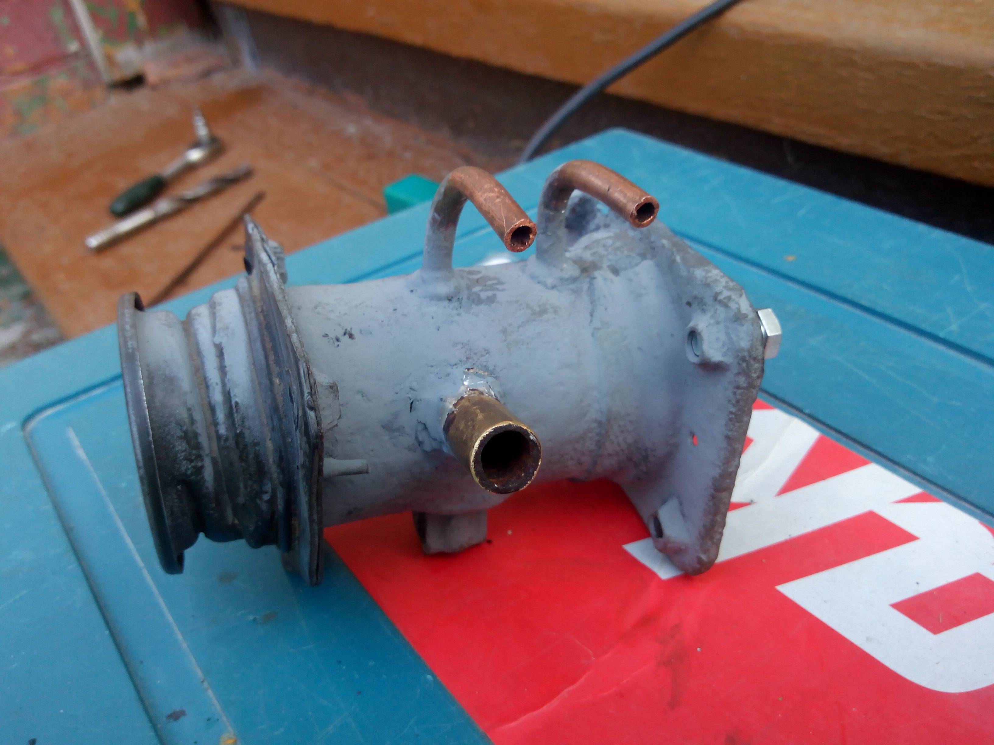

Вот уже и не все так страшно. Повезло что изначально, штуцера в горловине были из цветмета. Поэтому припаять к ним медяху не составило ничего сложного.
http://pajero.pro/bbs/phpBB2/download/f ... &id=253757

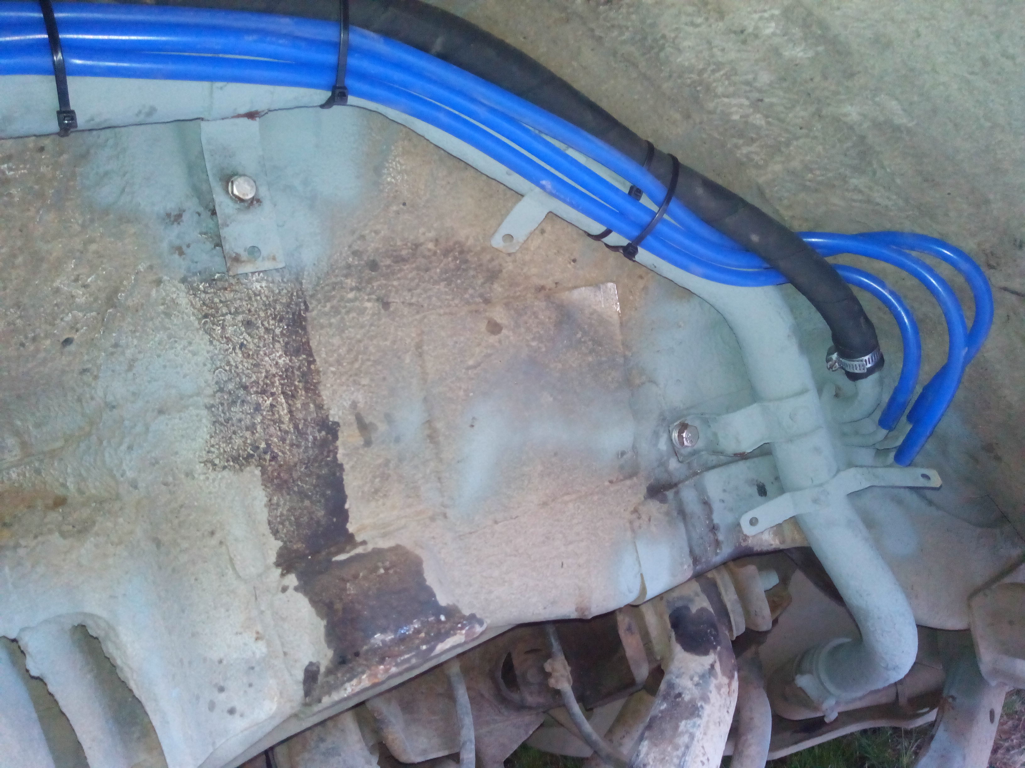

Отчистил ржавчину, обработал все детали цинковым спреем.
http://pajero.pro/bbs/phpBB2/download/f ... &id=253758

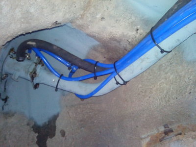

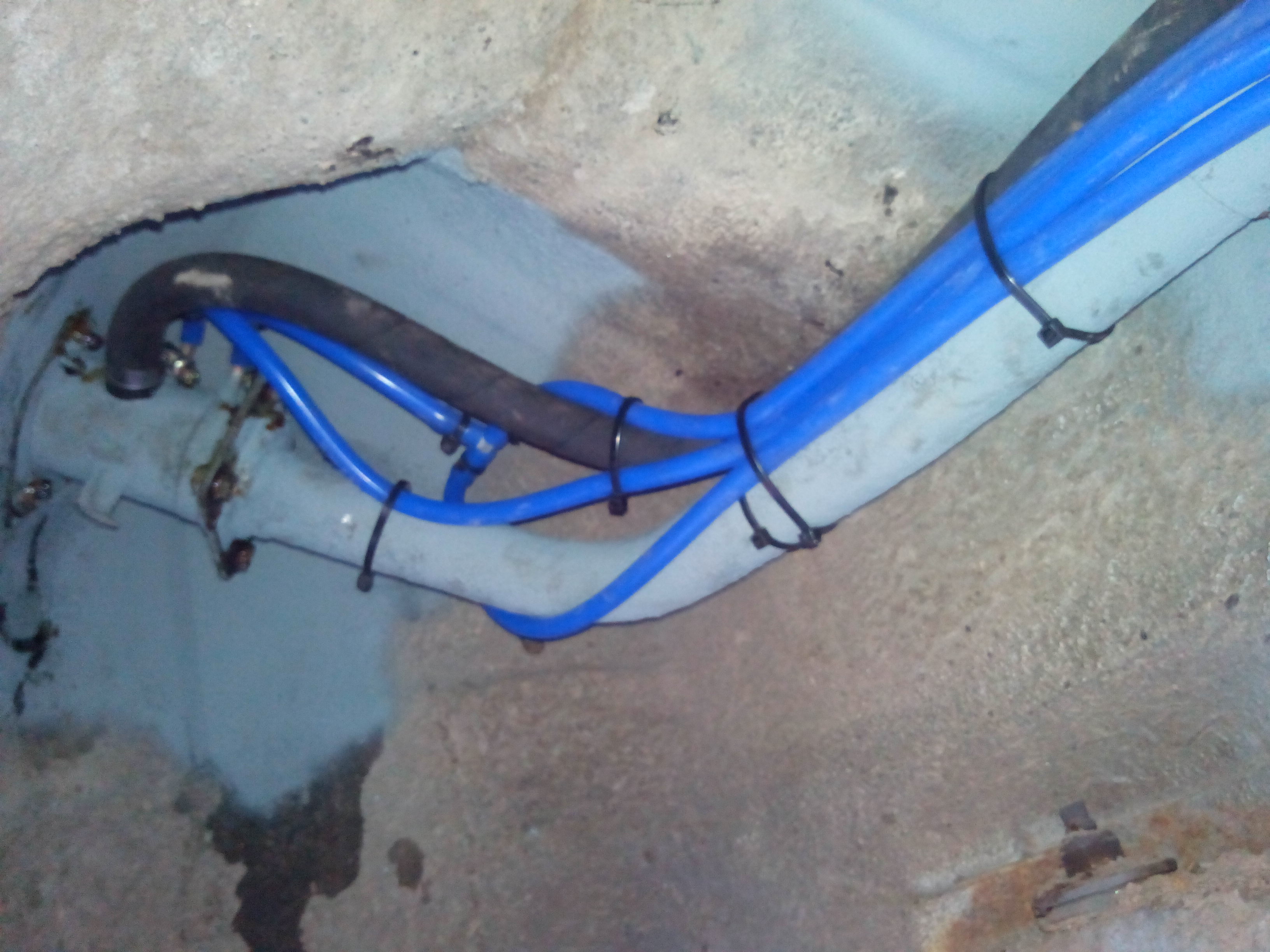

Далее были куплены силиконовые шланги достаточной длины.Ими я заменил сгнившие стальные трубки. Все это чудо установлено на место. Закрыто локером.
http://pajero.pro/bbs/phpBB2/download/f ... &id=253759
http://pajero.pro/bbs/phpBB2/download/f ... &id=253760
Сломаные болты были высверлены, нарезана новая резьба, установлены новые болты.
Единственное, о чем пожалел, надо было замазать все это дело толстым слоем солидола или пушсала. Посмотрим как проживет зиму.
