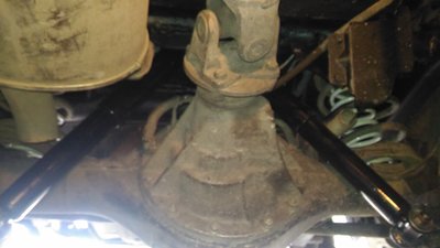

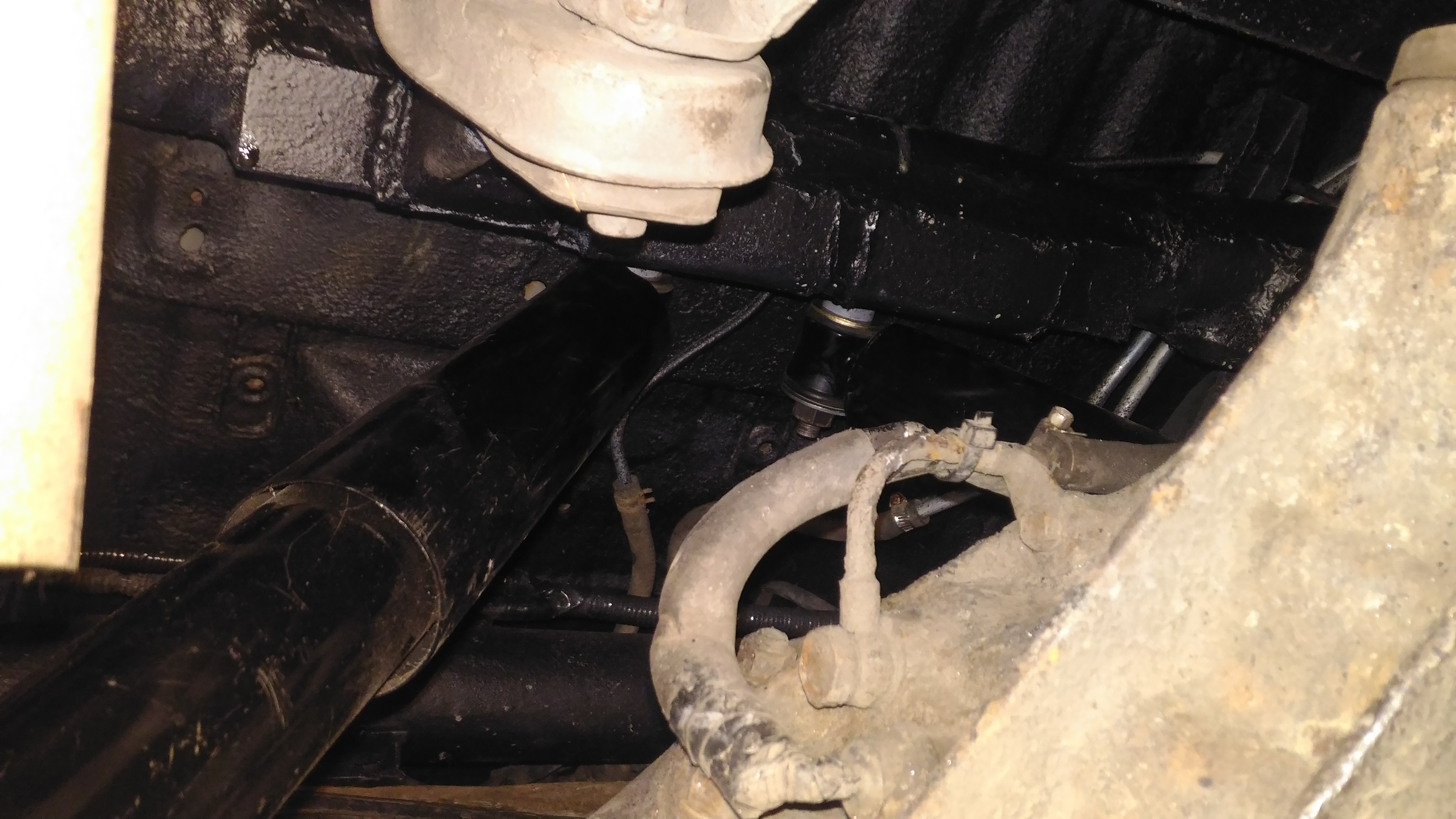

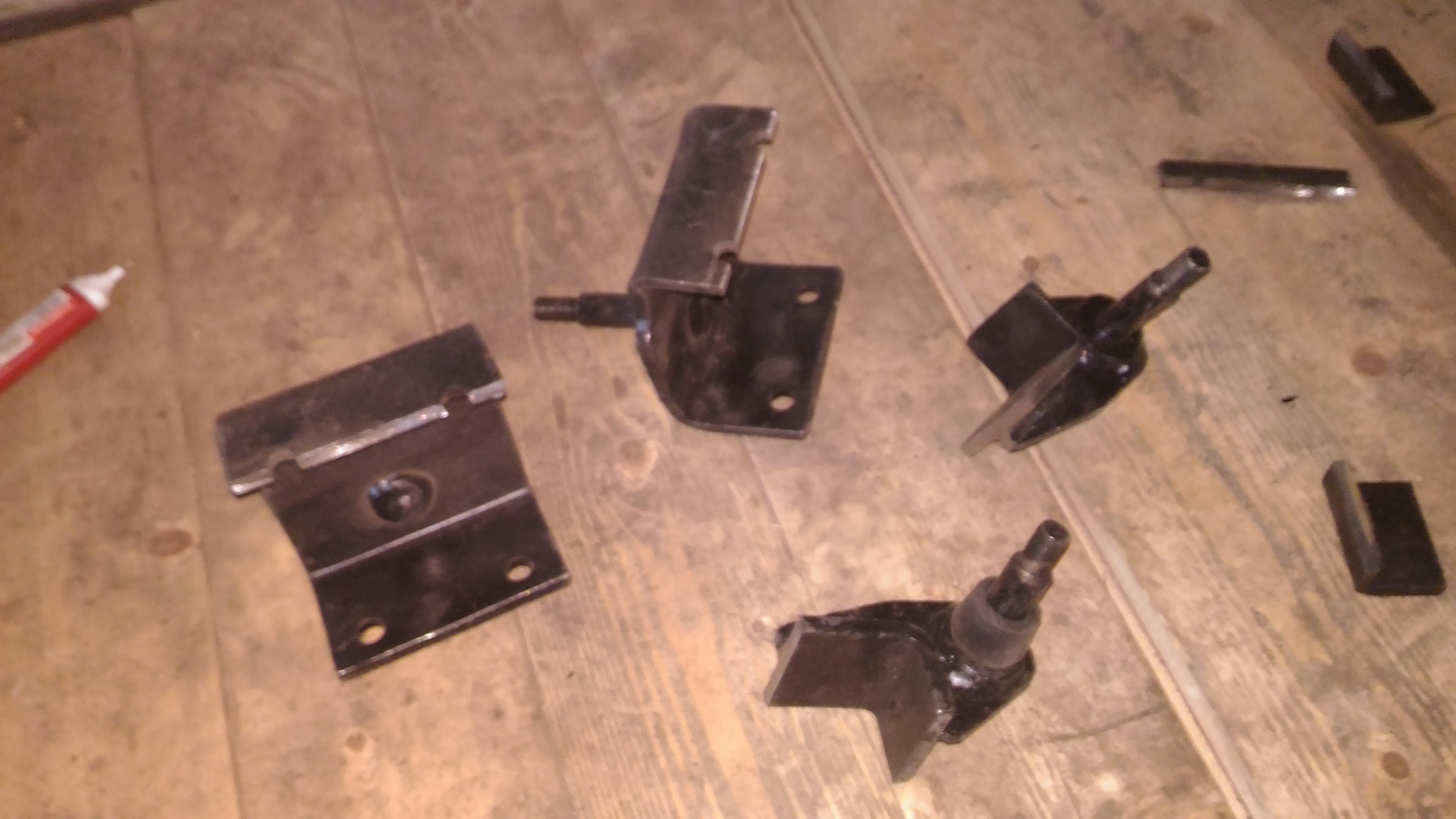

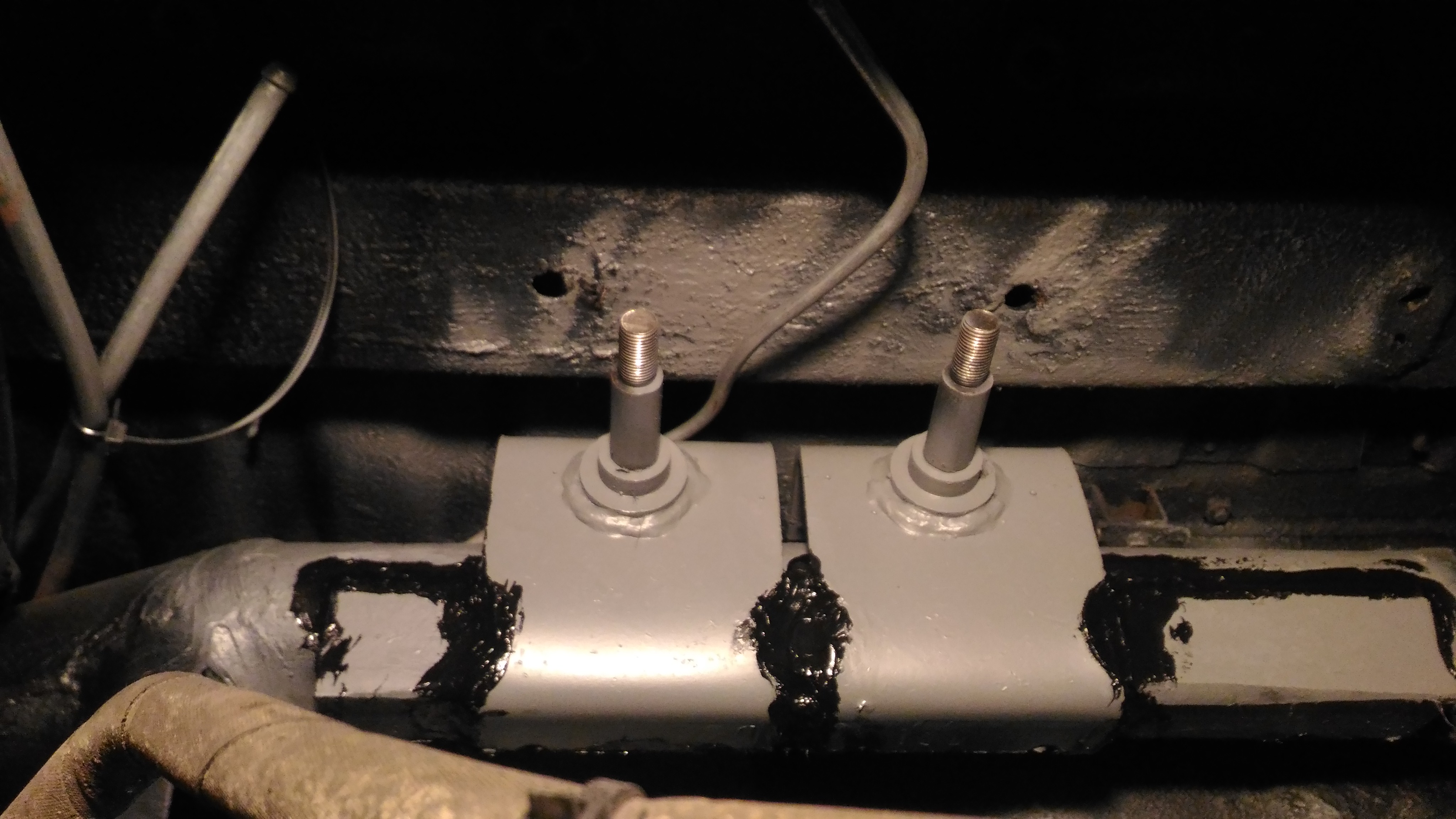

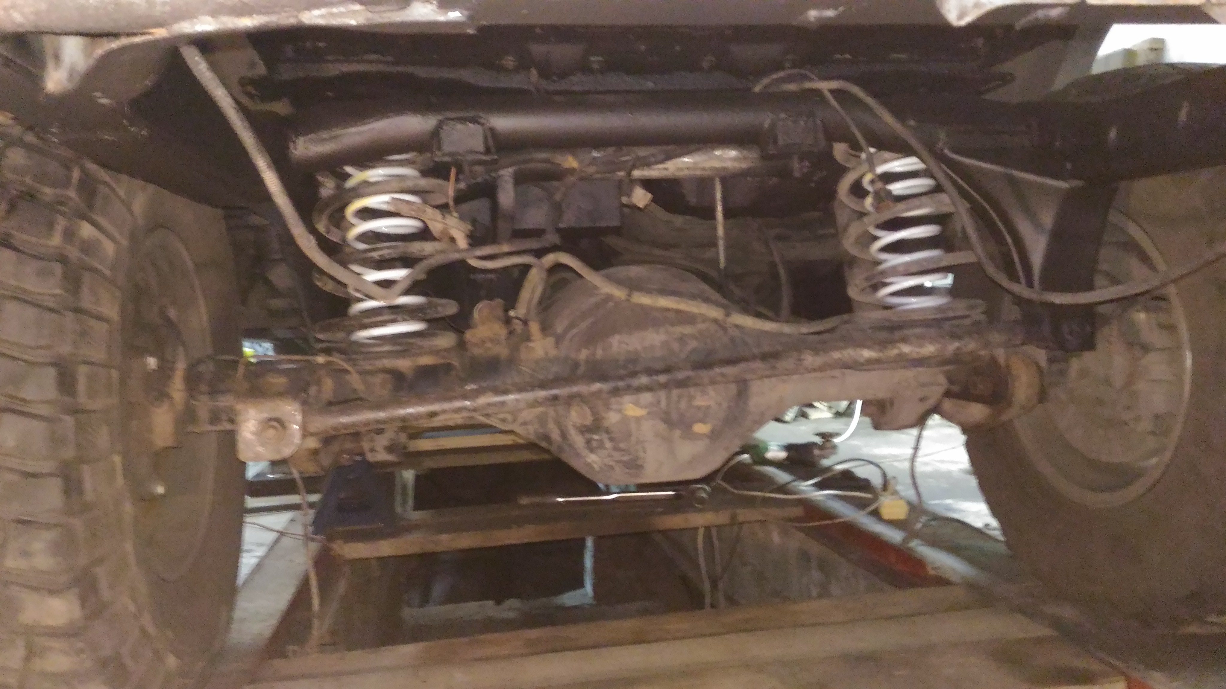

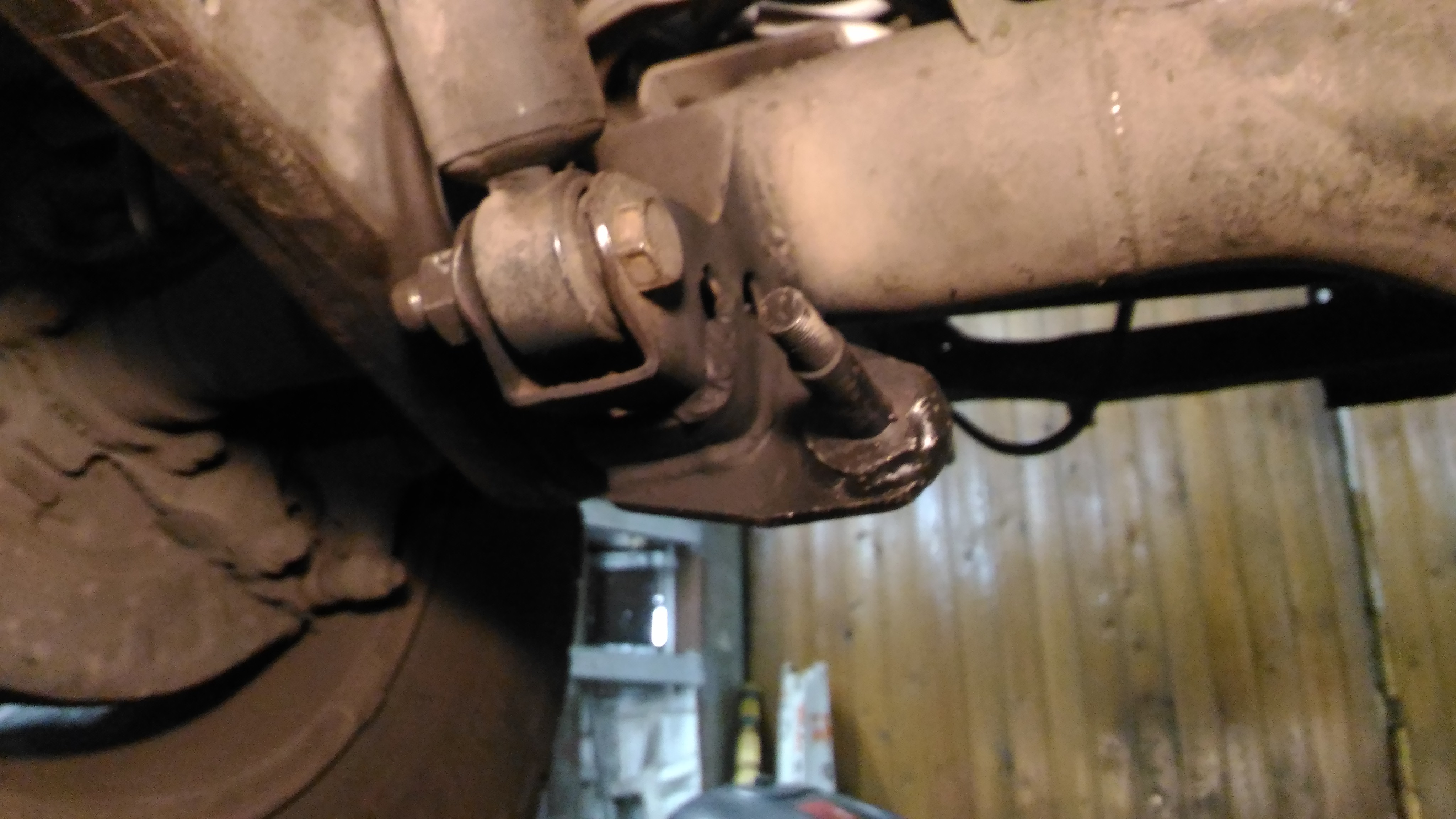

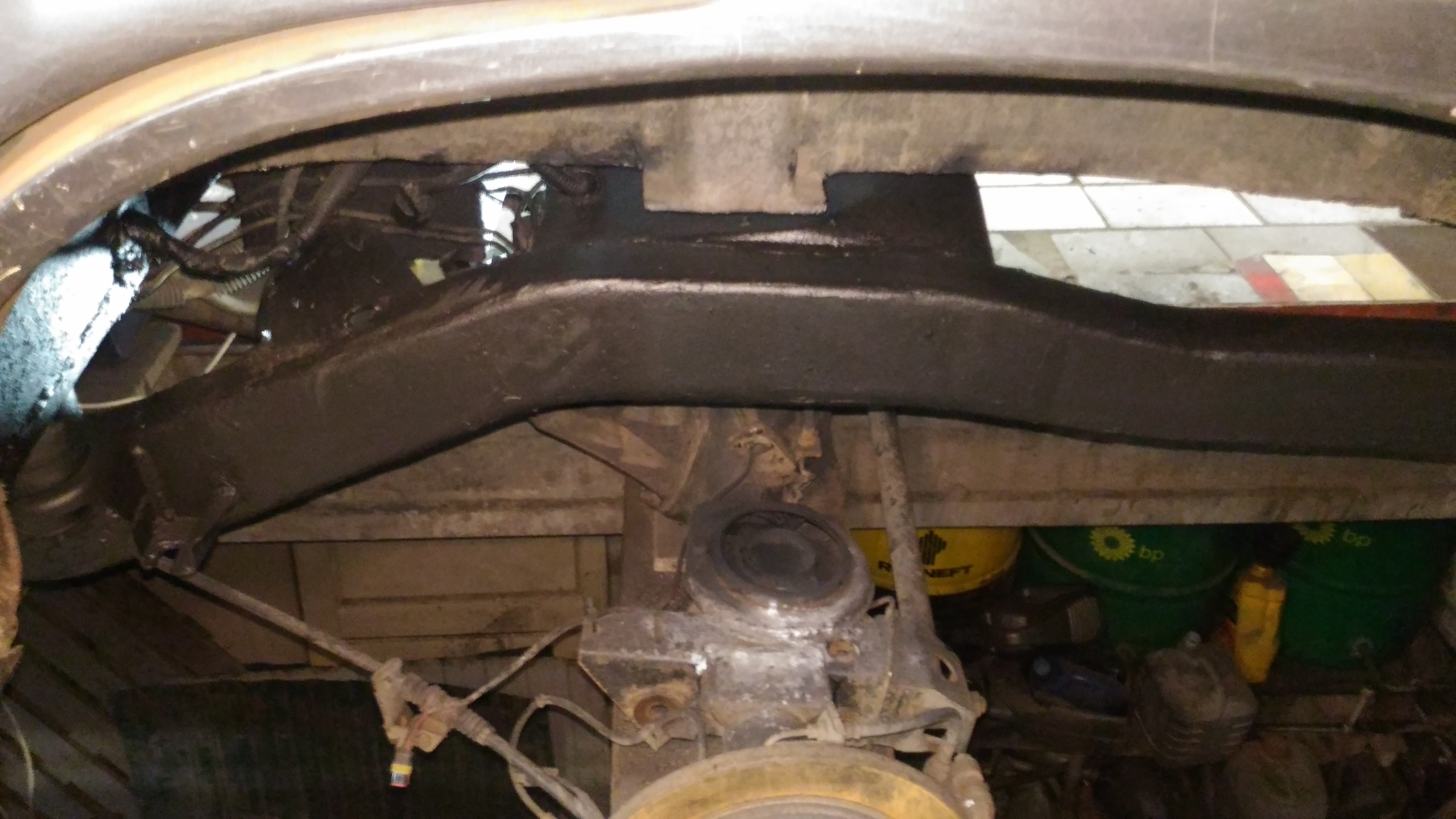

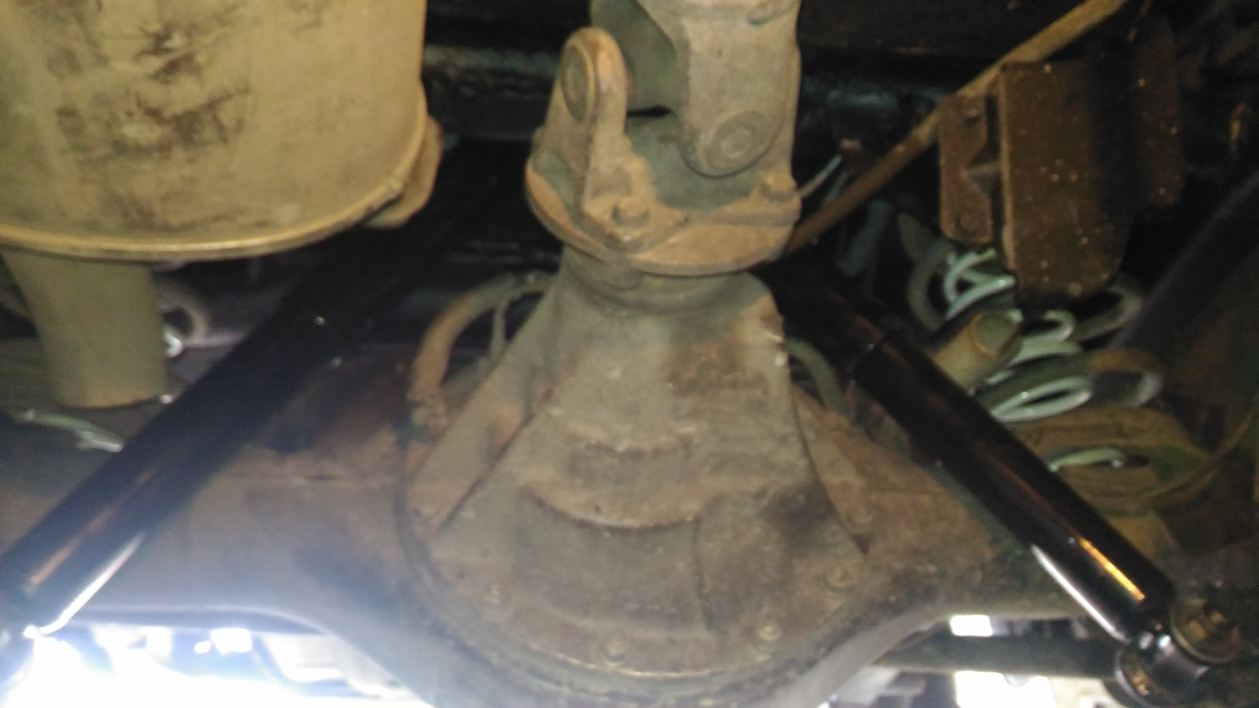

Подсевшие пружины, удалённые стабилизаторы, вследствие этого пробои подвески, некоторая раскачка кузова на трассе! Поблудив по нашему форуму подчерпнул некую полезную информацию! Осуществил! Испытания провёл! Очень доволен! Пружины от Оки, задние, проставки резиновые от неё же наверх, кольцо 2см трубы Ф76 на мост. Спасибо Владимиру Михайловичу!!! Аммортизаторы, кронштейны от Газель, спасибо Fil , уголок 6мм толщиной стенки для надёги на трубу рамы. Остальное в фото! Пробои исчезли, плюсом 8 см роста кузова, мягко! На трассе, в манёврах раскачки гораздо меньше, конечно осталась, НО 33" Боди 40мм, и подвеска 8 см дают свои плоды. Но я в целом очень доволен!!!
