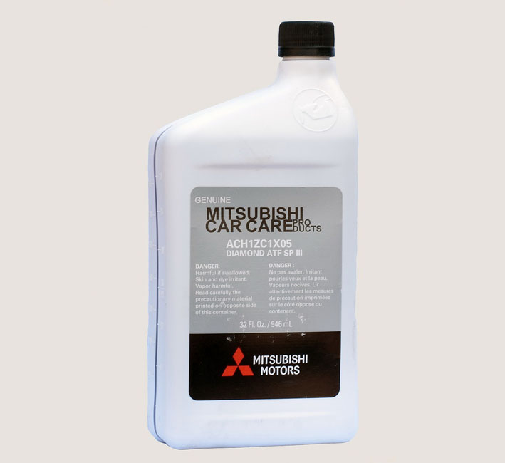

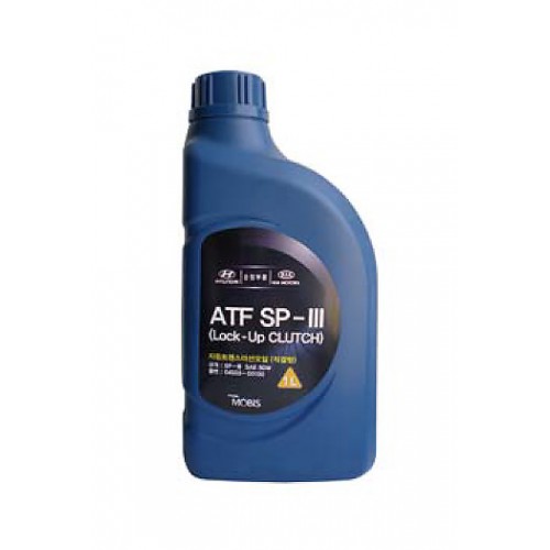

подскажите пожалуйста, взял не то масло в АКПП (не проверил картинку)
пришло от Хендэ/Киа
внутри то же самое?
или лучше заменить на даймонд митсу?
Масло от Hyundai в АКПП

"Мудрые" знания с вашего ойл-клаба: "А если серьёзно, у ATF всего 1 параметр, который вообще интересен - вязкость на горячую. Для северных регионов добавляется ещё температура застывания"... Просто нет слов! Залейте сразу тогда уж лукойл.
На нашем форуме много раз уже написано было (в том числе и людьми занимающимися ремонтами наших автоматов) - DiaQueen.
Если уж совсем жалко потраченных денег - я бы купленное масло пустил на промывку, а залил то что нужно.

Масло как масло.

А сами заливали когда-нибудь не DiaQueen или воздух сотрясаете?Олег.... писал(а):"Мудрые" знания с вашего ойл-клаба: "А если серьёзно, у ATF всего 1 параметр, который вообще интересен - вязкость на горячую. Для северных регионов добавляется ещё температура застывания"... Просто нет слов! Залейте сразу тогда уж лукойл.

...а пидносы то и не знают, и упёрто льют в свои Монтеры Diamond, да и человек(не последний на этом ресурсе в вопросах проблем с АКПП) занимавшийся ремонтом моего автомата одобрил данный продукт. Не найдя Daimonda для последующей смены после ремонта(проехал 40т.км.), залил ZIC ATF SPIII одобренный(на банке написано) Mitsubishi, на нем уже порядком 15т.км. маслает и не жжжужит..., вот как-то так не категорично...)

Денис (Zilla) мне говорил, что когда описывал про наши коробки, кроме оригинального ничего не было. Сейчас же есть и хэндай/киа, тотачи, зик. Все с маркировкой ATF SP III подходит. У меня сейчас в коробке примерно половина тотачи залита.
