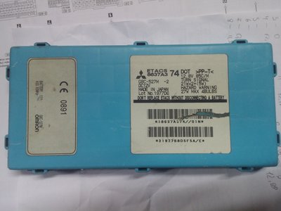

На местных разборках б.у. блок найти не удалось. Новый помимо космичеой цены ждать около 2х недель.
Микросхема 62004 с али будет ехать еще дольше.
Есть любые методики проверки что это точно микросхема?

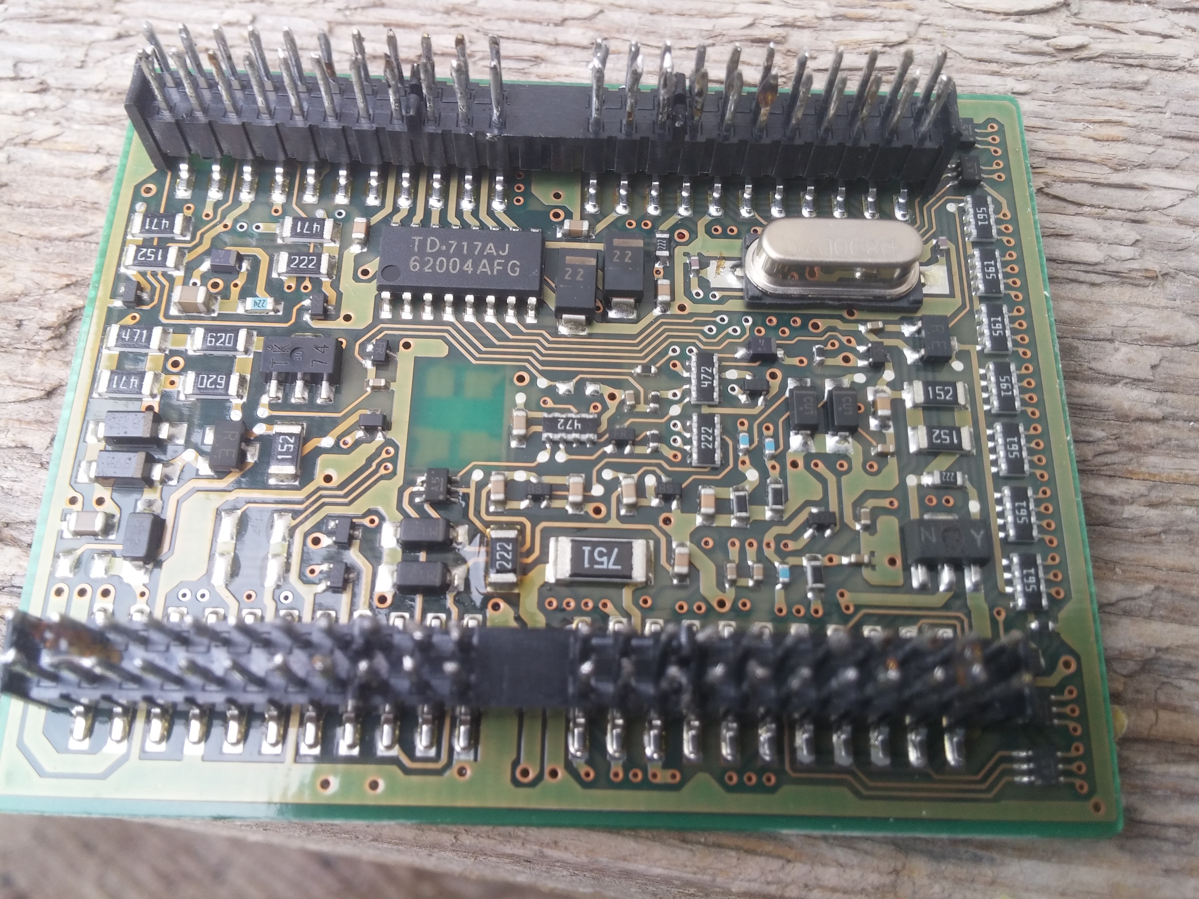

Если вы о посте VladimirP4 и его замене TD62004AFG то я это все конечно видел и не раз. Вот только он из Астаны и мне к нему 3770км... Аналог микросхемы он тоже не знает (есть ниже в комментариях к его записи).
Судя по даташиту самя близкая замена это TD62003APG/AFG но их у нас тоже нету.
Возможно есть у кого хоть кусок схемы этого ETACS'a?

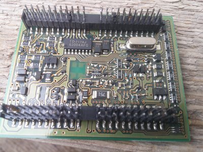

Может кому будет полезно, у TD62004AFG аналоги TD62003, ULN2004 и ULN2003.
Поставил 2шт ULN2003 и все заработало.
Обратите внимание что на плате 2 таких микросхемы.
