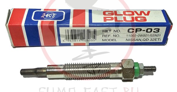

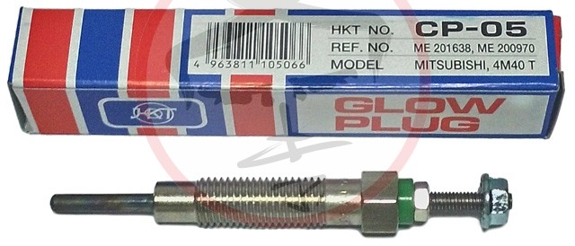

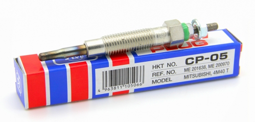

Полгода назад ставил вот такие свечи
После недавней попытке завести холодный в -8, выяснилось 2 свечи не работающие, вот что интересно уже второй такой же комплект из одного и того же магазина, выходят из строя всегда сначала 2 свечи из четырех, и хватает их ровно на полгода, прищел опять в этот же магазин и мне предложили вот такие:
Очевидно что нагревательный элемент заметно тоньше, вообщем брать их не стал, а взял вот такие:
Одно отличие - нагрев.элемент короче примерно на 5 мм., заводил в -5, без проблем, завелась нормально, посмотрим как дальше.

Заводил в -14, запустился без проблем, но всеже два раза в первые секунды после запуска были еле заметные провалы в работе, со старыми такого не было, всетаки недостаточная длина нагревательного элемента сказывается
