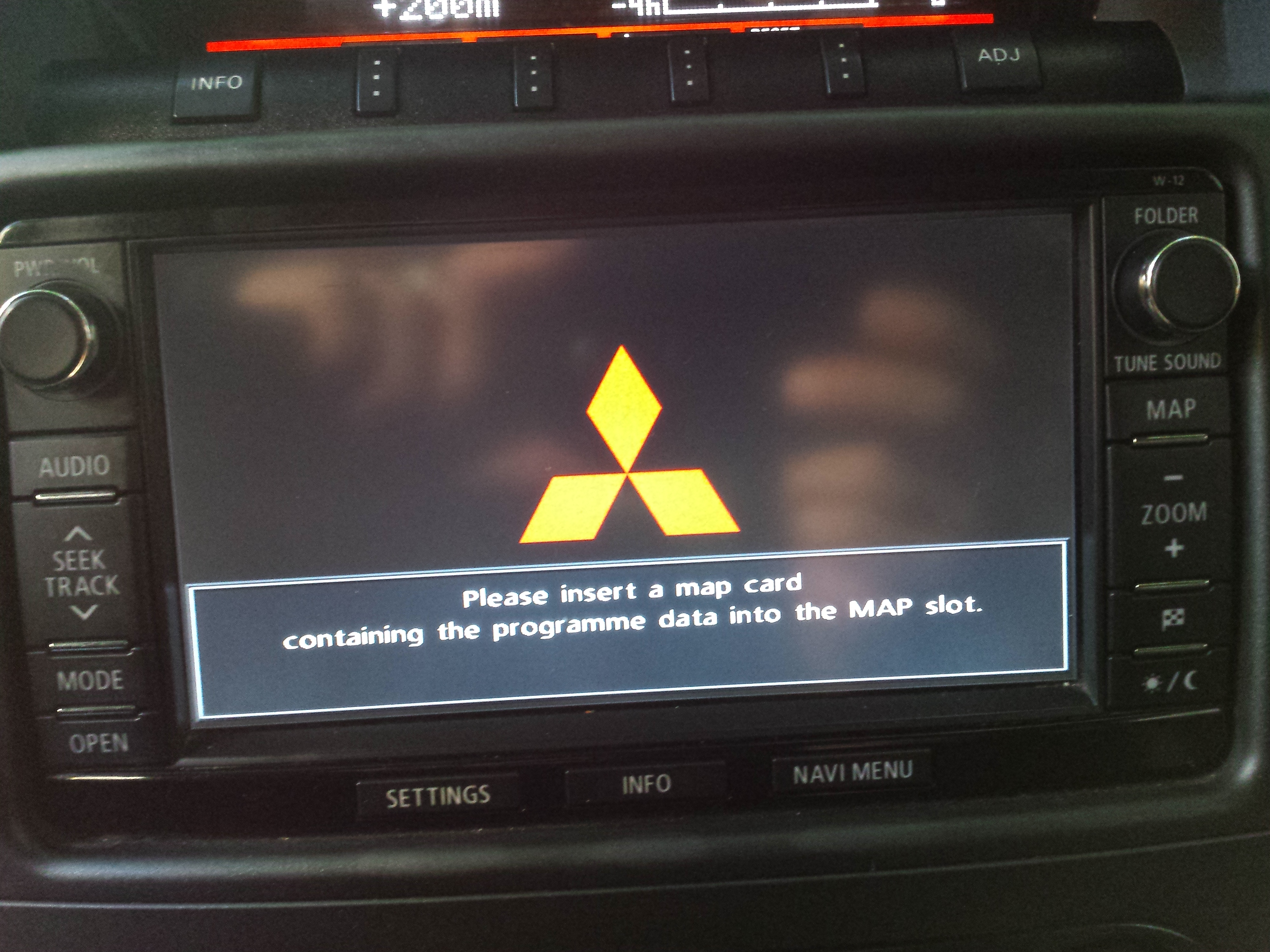

Всем доброго времени суток.
Стал счастливым обладателем Mitsubishi Pajero 4 2013г.в.
Всё в нём хорошо, только магнитола не работает, выдаёт вот такую бяку:

Re: Штатная магнитола не работает, помогите.
Прежний хозяин Авто видимо забрал или потерял карты памяти с навигацией и прошивкой.

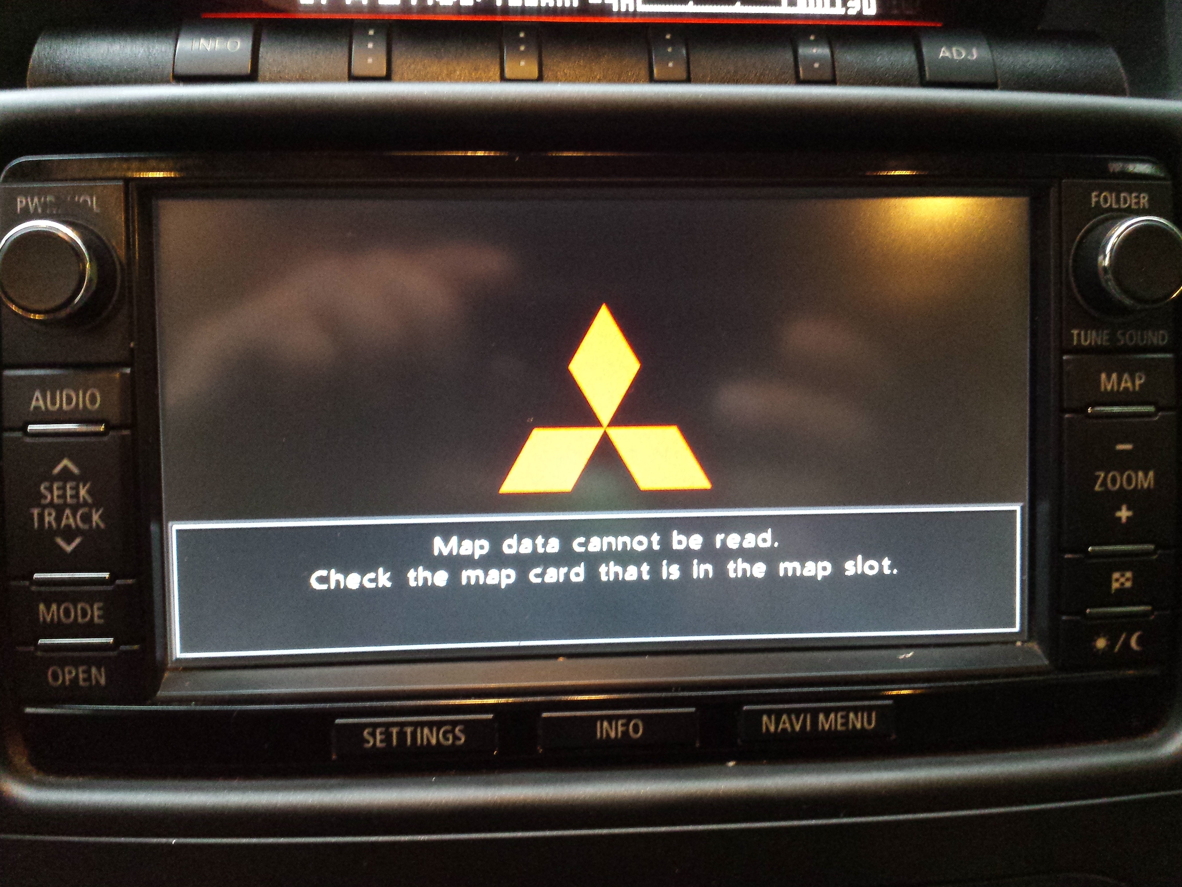

По инструкции попытался перепрошить и установить новые карты, но что то не получается у меня, карты не читаются и прошивка тоже не встаёт.
Вот такое сообщение выдаёт:
И ещё трабл: не работает радио, CD, в общем можно ли как нибудь заставить её работать без карт навигации?
В слоте нет карты памяти с навигацией! Ещё как вариант карта сдохла или окислились контакты на карте... Без карты с навигацией НИЧЕГО работать не будет!!! Балалайка не активируется.
Карта новая как в инструкции по ссылке, куплена сегодня в магазине, может попробовать другого производителя?
Найти карту родную (вынуть из такой же балалайки) и попробовать с ней.MFrus писал(а):Карта новая как в инструкции по ссылке, куплена сегодня в магазине, может попробовать другого производителя?
Ну если так вопрос ставится то как вариант дорога к официалам. Слупят пару-тройку тысяч и будет счастье! К моей балалайке (такая же как у Вас) кроме карты памяти прилагался СД диск, как сказал менеджер на выдаче авто, на диске всё тоже самое что и на карте памяти. Нужен будет этот диск если потеряю или искарёжу карту, с диска согнать инфу на новую карту и впихнуть её в балалайку. Кстати карта там вроде на 2 гига всего и большего объёма ставить не рекомендуется. Слот для навигации слева расположен, для музыки справа. Надеюсь Вы не перепутали в какой слот что вставлять, и ещё раз обратите внимание на объём карты памяти! Удачи.MFrus писал(а):Тогда может кто посоветует кому в Москве можно обратиться с этим вопросом?
Карта памяти для навигации не может быть на сколько я понимаю 2ГБ, т.к. карты навигации России вместе с оболочкой весят около 3-х ГБ.
Точно, не может! У себя сегодня глянул, вставлена фирмовая Мицубиси на 16Г! Но в автосалоне при выдаче авто манаГер предупреждал что много клиентов приезжают после переустановки карт России на более продвинутую версию впихивая карту памяти большого объёма и получив из за этого сбой в системе. Так что всё таки у Вас было не так? Хотелось бы знать на будущее... Ну и с Победой!!!MFrus писал(а):Карта памяти для навигации не может быть на сколько я понимаю 2ГБ, т.к. карты навигации России вместе с оболочкой весят около 3-х ГБ.

Re: Штатная магнитола не работает, помогите. (победил)
Не так было то, что по первой ссылке которую я давал, инструкциии больше относятся к Outlander 2013, но и Паджероводы в ней отписывались положительно.
Тема по второй ссылке именно по Паджеро4. Хотя ГУ одно и тоже, а карты и программа навигации по объёму не много отличаются и видимо не взаимозаменяемые.
Мне в общем то и не нужна эта навигация, просто без неё ГУ не работает вообще.
