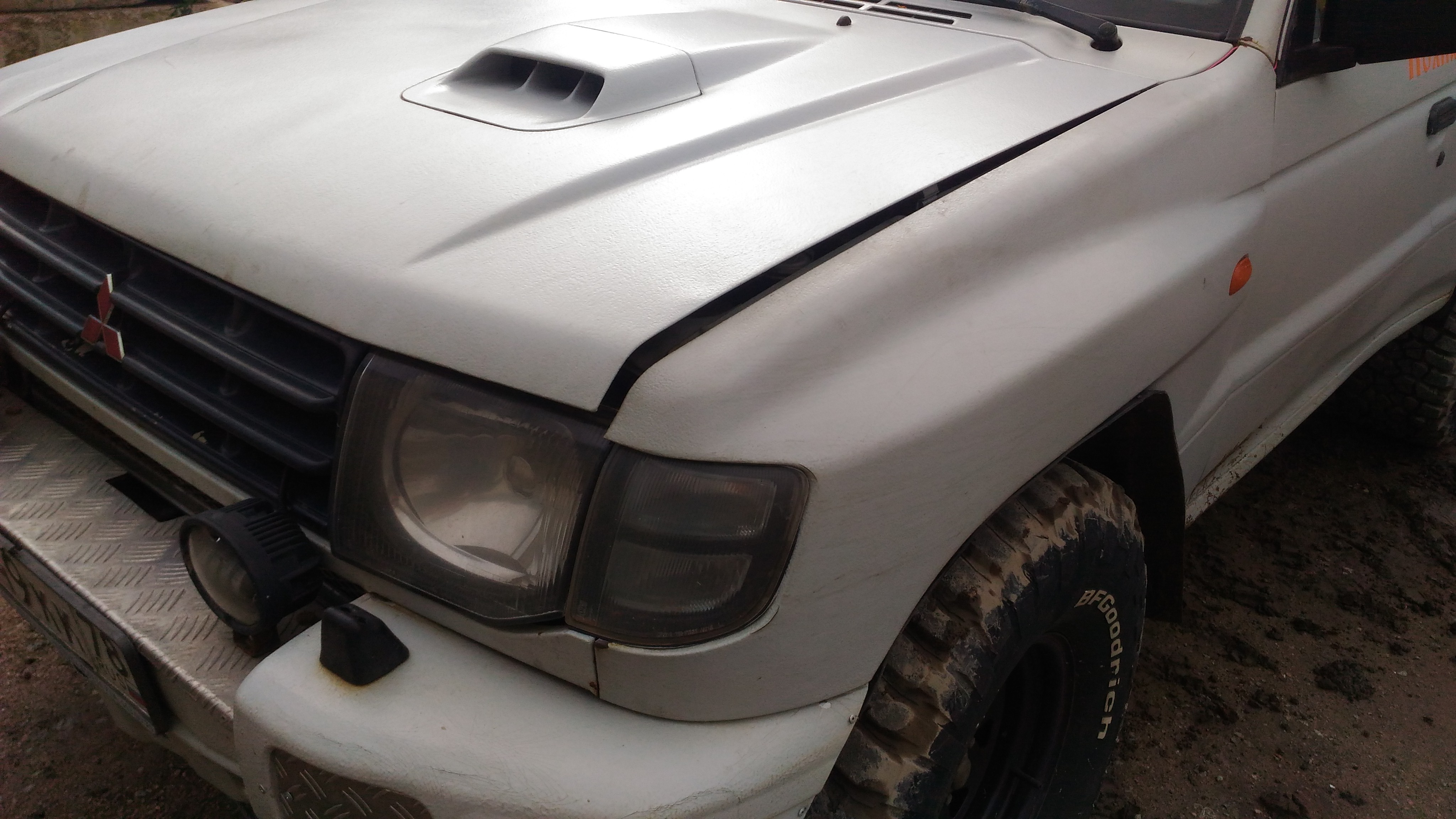

Господа! А кто с талкивался с следующим недугом:
При преодолении канав бился мордой о землю и от этого левая часть телевизора (по всей видимости) пошла наверх. Капот от крыла задрался, фара светит теперь вверх. Как с этим бороться? Если ли там какая регулировка или надо тянуть морду вниз изобретая подобие стапеля?

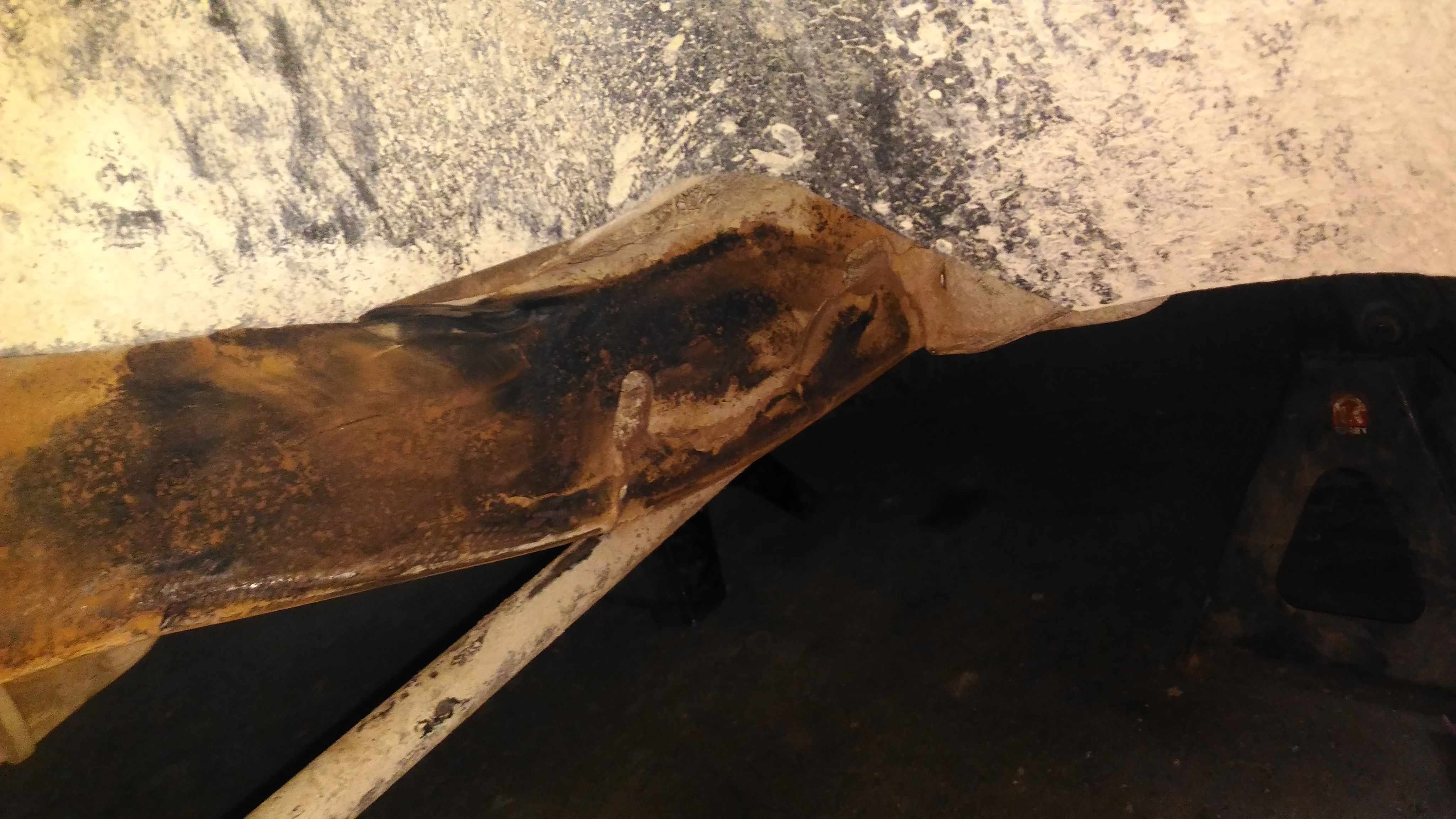

На реме трещины есть в районе колеса переднего, на изгибе рамы. Может она играет?

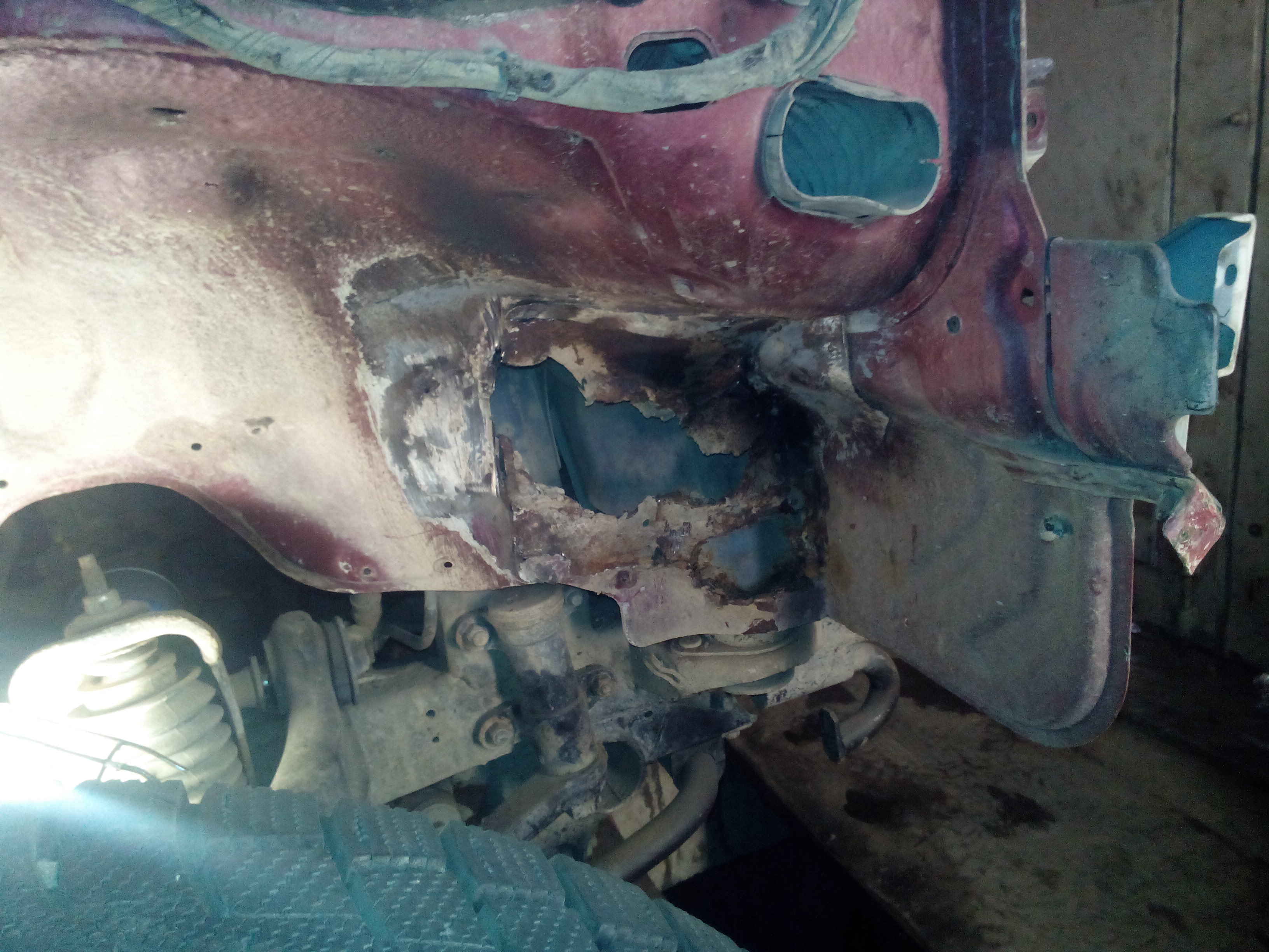

зазоры эти в порядке. Посмотрел внимательней на панель переднюю, она лопнула в нескольких местахMonteroMAN писал(а):зазор между дверью и крылом вверху уменьшается критически, вплоть до упирания в крыло при открывании двери, когда отгнивают передние подушки.

Под передними подушками погнило вот морда и упала да скорей всего и подушки просели.saxa писал(а):зазоры эти в порядке. Посмотрел внимательней на панель переднюю, она лопнула в нескольких местахMonteroMAN писал(а):зазор между дверью и крылом вверху уменьшается критически, вплоть до упирания в крыло при открывании двери, когда отгнивают передние подушки.
у тебя равномерный зазор по всей высоте?. Немного удалось вниз осадить кувалдой через колодку деревянную
. Короче думаю, что рама играет и морду гнет. Подгнил боливарчик

Ток морда не упала, а задралась, точнее панель передняя, остальное наместе.

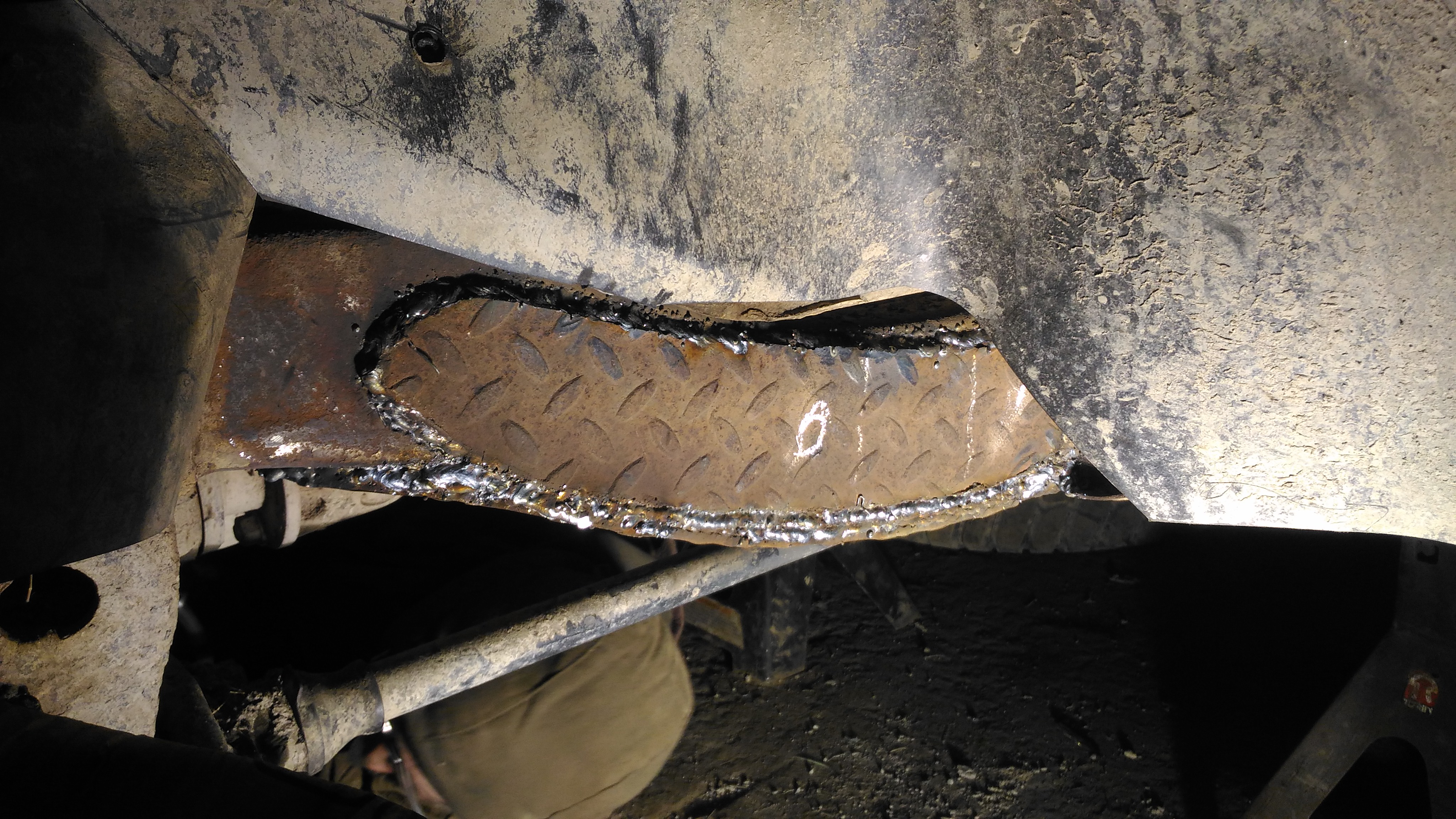

Заварил раму на передке и все вернулось на места. Осмотрев внимательно всю раму, пришел к выводу, что её менять надо
