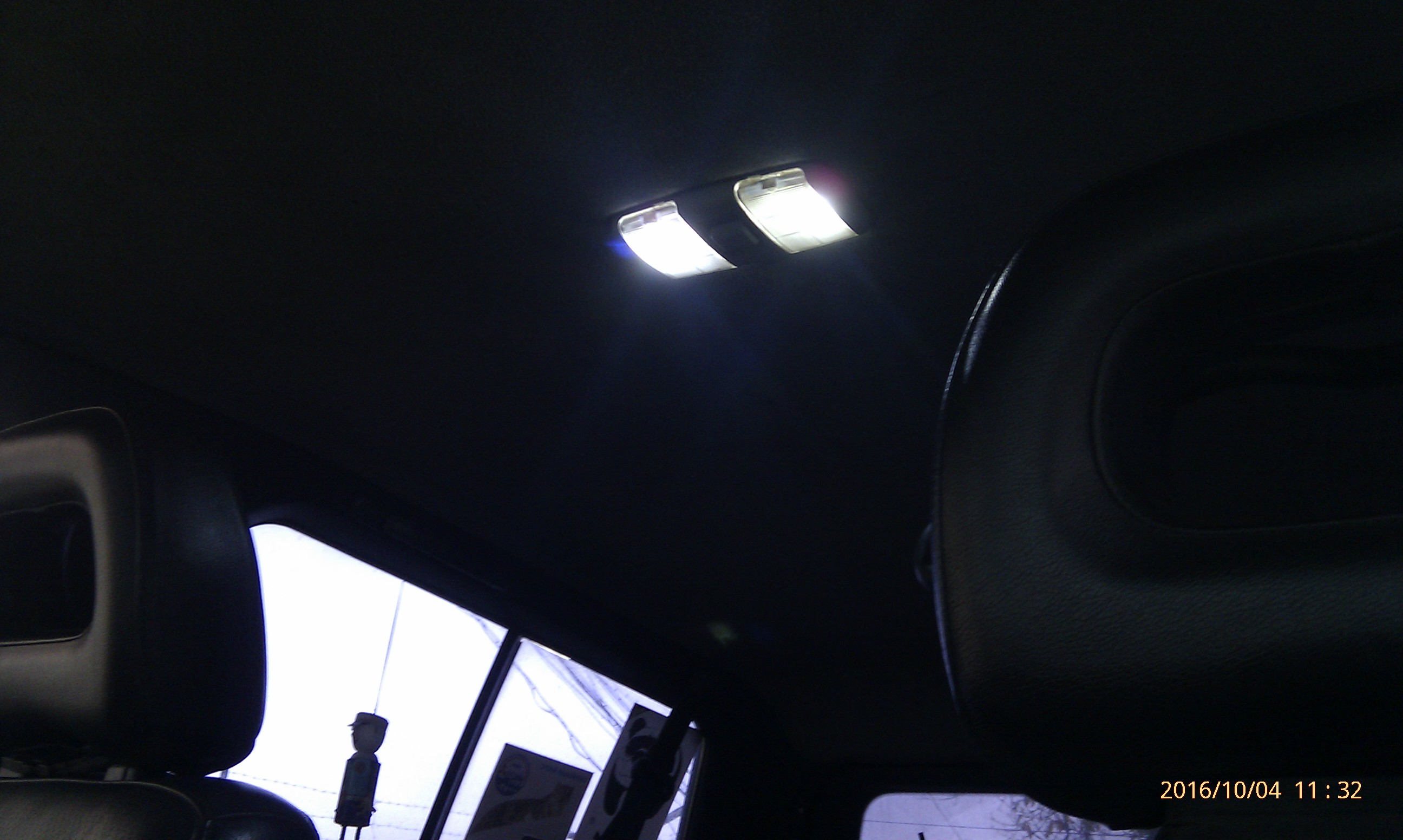

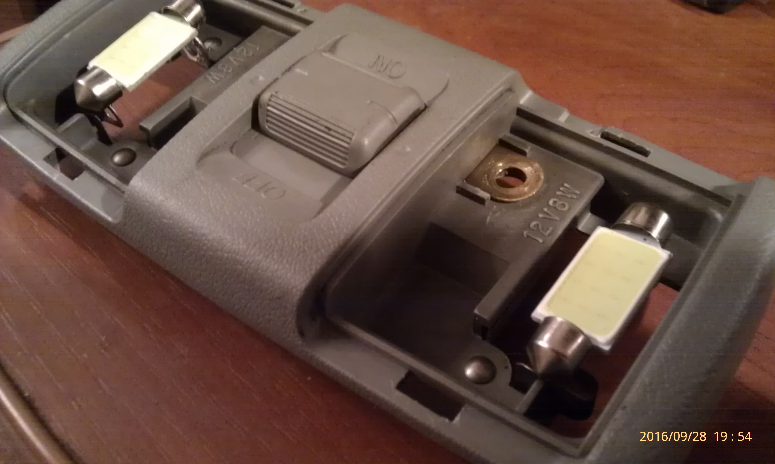

Может кому пригодится... работы на полчаса с учетом нагрева паяльника ))) ...
берем светодиодные лампы увеличенного размера и припаеваем к контактам, чуть чуть.. я кислотой паял..
сгорают они редко а вот освещение в салоне поменялось кардинально, защитному стеклу не мешают, не греются..... актуально к зиме, когда темнее рано.. ... да и менять их 5 минут если что....

... эти мощнее, площадь светодиода другая...света больше на порядок ... контакт не пропадает...Олег.... писал(а):Можно купить похожие светодиодные лампы НУЖНОГО размера (продаются даже в моём мухосранске) и обойтись без паяльника и колхоза еще быстрее.
В чем смысл?
стояли светодиоды НУЖНОГО размера года два..... и контакты чистил и поджимал, все равно глючат, светят тусклее ...
может и можно мощные нужного размера найти, но ценник думаю будет не гуманный ..

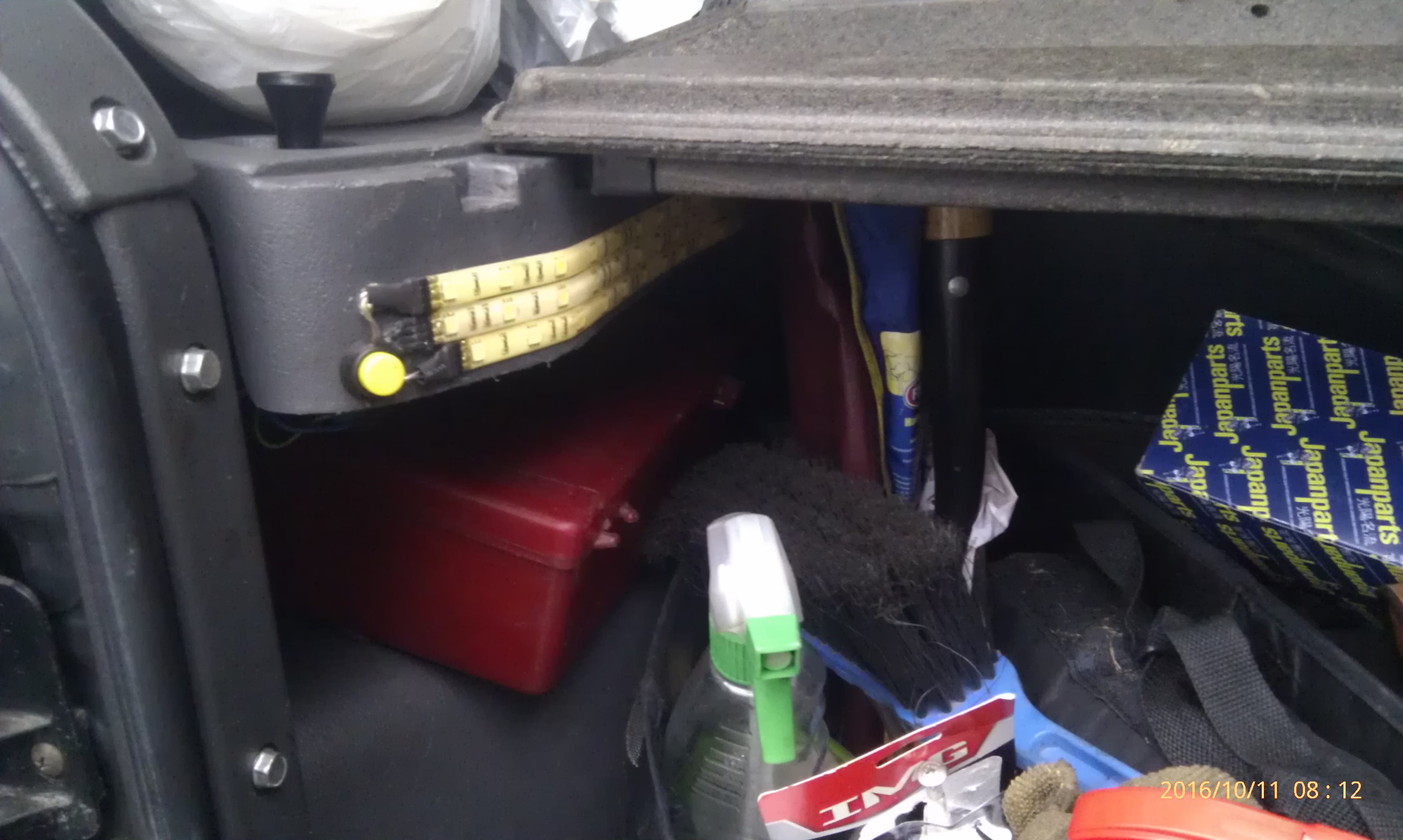

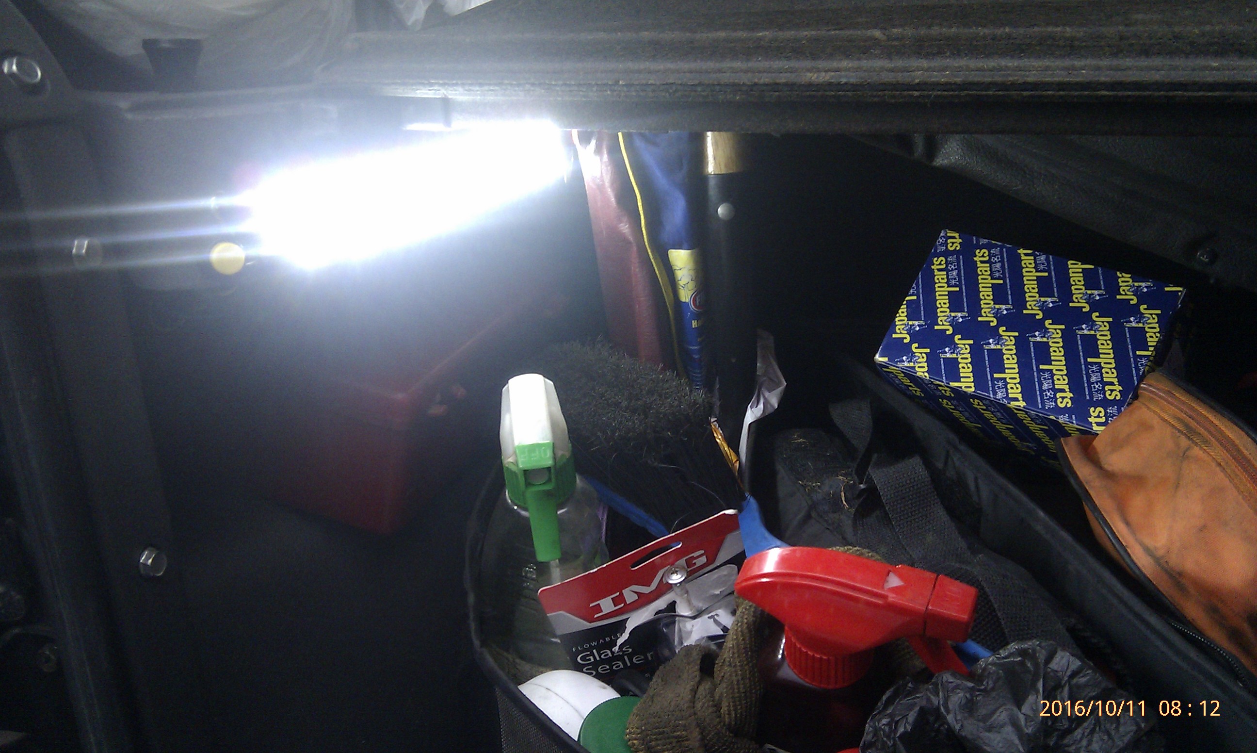

вот освещение багажника добавил...

Тоже хочу ленту наклеить только в моторном отсеке в ответственных местах фильтр ремни расширительный бачек .Я себе передний плафон поменял от делики а то у нас только штурманский свет а там четыре лампочки очень удобно и сзади от длинного плафон поставил тоже лампочки подбираю как у тебя наверно поставлю там войдет и в два раза больше по площади.В багажнике у тебя не слепит может надо было вниз направить наклеить под боковые полки.

нет.. не слепит...еще полка защищает, хотел с двух сторон, провода тащить не захотел.....Джеки писал(а):Тоже хочу ленту наклеить только в моторном отсеке в ответственных местах фильтр ремни расширительный бачек .Я себе передний плафон поменял от делики а то у нас только штурманский свет а там четыре лампочки очень удобно и сзади от длинного плафон поставил тоже лампочки подбираю как у тебя наверно поставлю там войдет и в два раза больше по площади.В багажнике у тебя не слепит может надо было вниз направить наклеить под боковые полки.
а вот по подкапотному пространству сам решаю... что б не сильно дорого, а то видел лампы... стоят как фара в сборе ))) ... уже и волговскую хотел поставить... даж купил... а вот ленты побаиваюсь... все таки температура и тд...
что придумаешь, пиши..

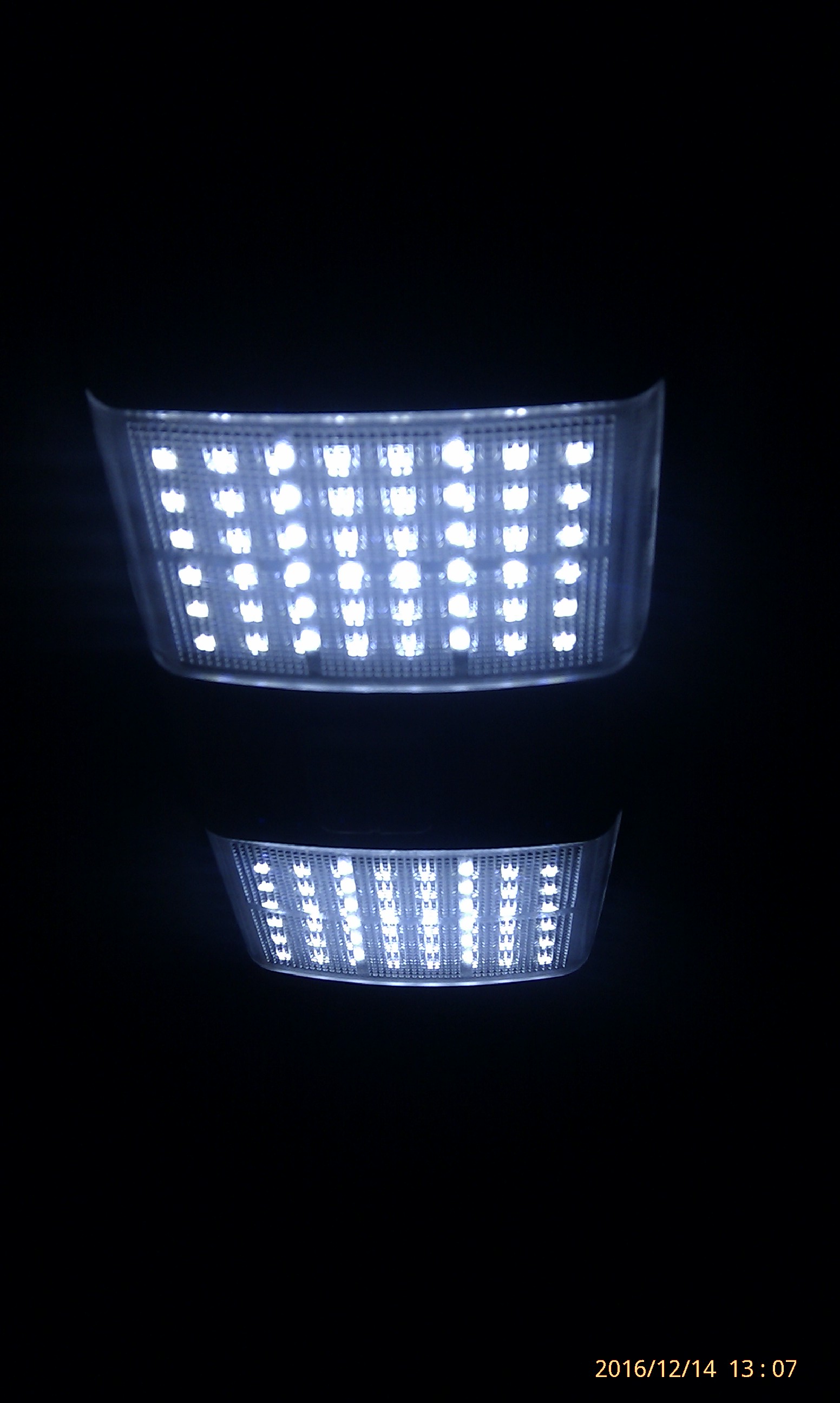

я туда :
вот такие 2-е платки по 24 диодика впендюрил:
встали они туда как раз в распор

изображение не видно.. поправь...DIM Kras писал(а):я туда :

вот такие 2-е штуки в центральном плафоне :

эти лучше ))... где купить ?? искал раньше ... не нашел...DIM Kras писал(а):хорошо )))изображение не видно.. поправь...

вроде эти https://ru.aliexpress.com/item/T10-W5W- ... ab0e&tpp=1
заказал
заказал

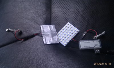

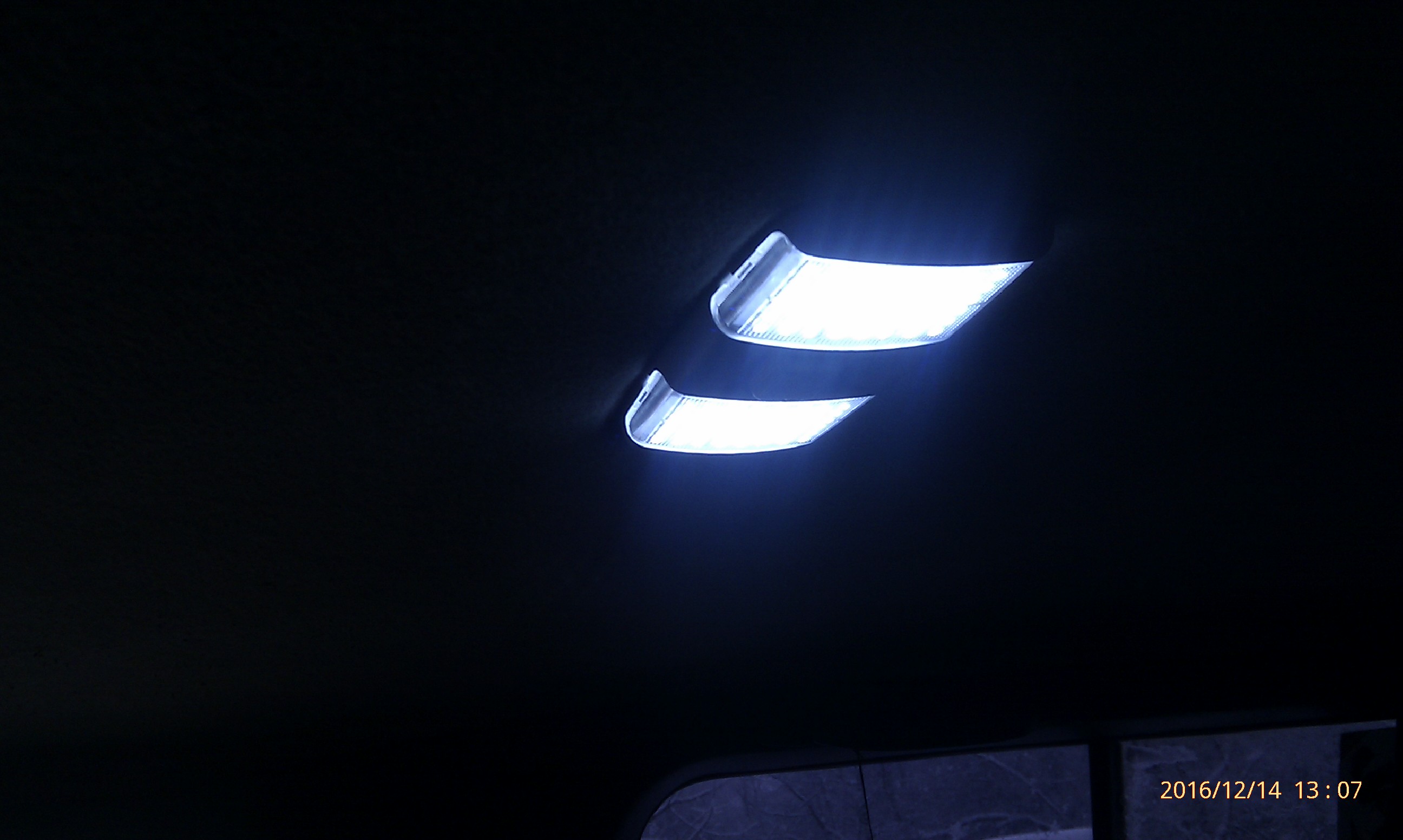

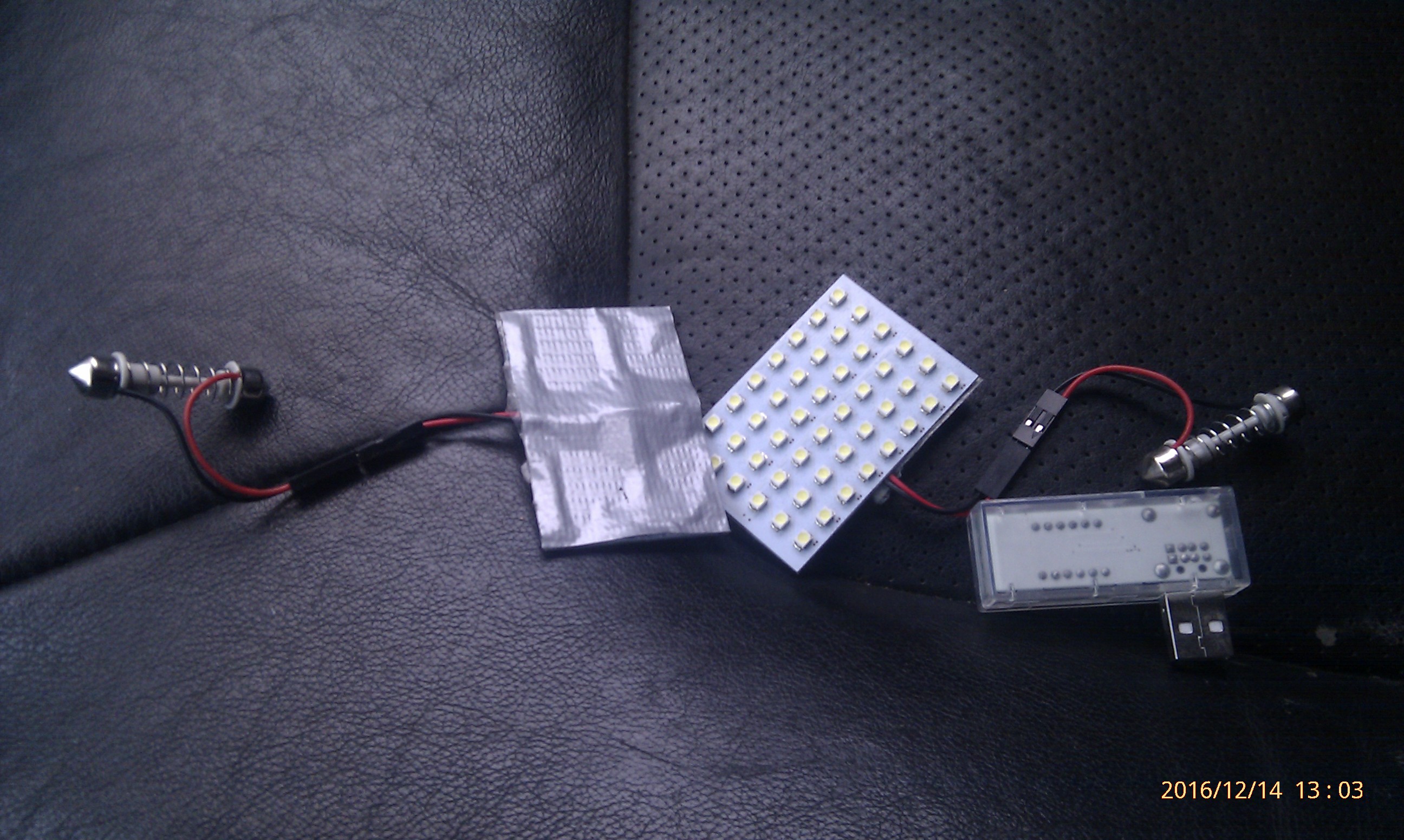

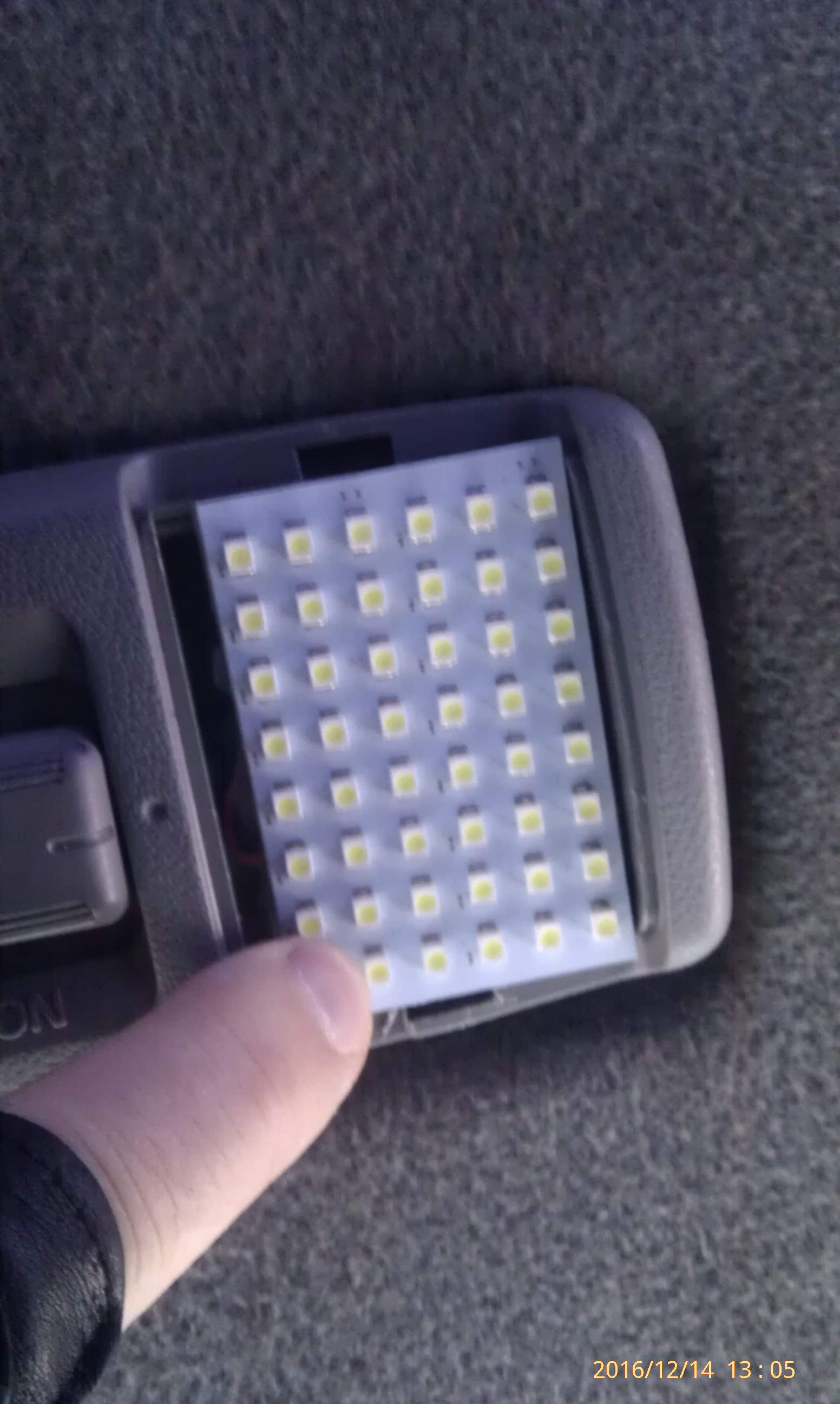

вот заказал в Китае, вписались как родные... светят отлично

Серег, я себе в "Красную" поставил один огромный на штурманский свет, правда его пришлось ставить на радиатор от кулера( греется зараза) но он как сварка аж отбрасывает
