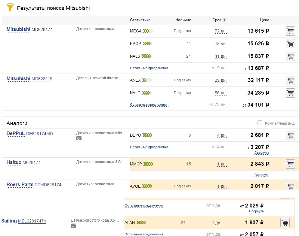

Умер датчик холостого хода.

А что у нас под номером MD628174?

Вы элементарно погуглите с этим номером.
Регулятор(моторчик)(сервопривод) оборотов холостого хода двигателя. в конце концов клапан.

Спасибо за разъяснение. Однако, в моем случае формулировка не так важна,как цена вопроса.
