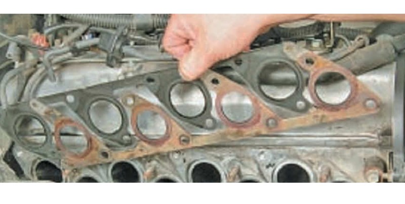

Доброго времени суток. Просветите кто знает: какой стороной под что ставить металлическую прокладку под выпускной коллектор. А то заказал, привезли типа оригинал, а я теперь голову ломаю. У неё конфигурация такая что чёрную сторону можно поставить как под впуск, так и под выпуск. НО, чёрная часть это один тонкий лист метала, а блестящая часть набрана из нескольких слоёв. Поковырял интернет и мануал - ничерта не нашол. Склоняюсь к мысли что блестящая часть должна ложиться под более ответственное соединение - тобиш под впускной коллектор, но хотелось бы узнать наверняка.

Dimlex писал(а): Поковырял интернет и мануал - ничерта не нашол.
По мурзилке ставится так:

Dimlex писал(а):Доброго времени суток. Просветите кто знает: какой стороной под что ставить металлическую прокладку под выпускной коллектор. А то заказал, привезли типа оригинал, а я теперь голову ломаю. У неё конфигурация такая что чёрную сторону можно поставить как под впуск, так и под выпуск. НО, чёрная часть это один тонкий лист метала, а блестящая часть набрана из нескольких слоёв. Поковырял интернет и мануал - ничерта не нашол. Склоняюсь к мысли что блестящая часть должна ложиться под более ответственное соединение - тобиш под впускной коллектор, но хотелось бы узнать наверняка.
у меня стояла многослойной на выпускном,так и ставил новую.

У меня мурзилка видимо не того издательства ибо в ней об этом ничего не сказано. Да и оно понятно.., прокладка только внешне симметричная, а в реале отверстия смещены на 1,5-2 мм так, что её кроме как блестящей частью под выпуск и не поставишь. :) Тем не мение спасибо откликнувшимся.
