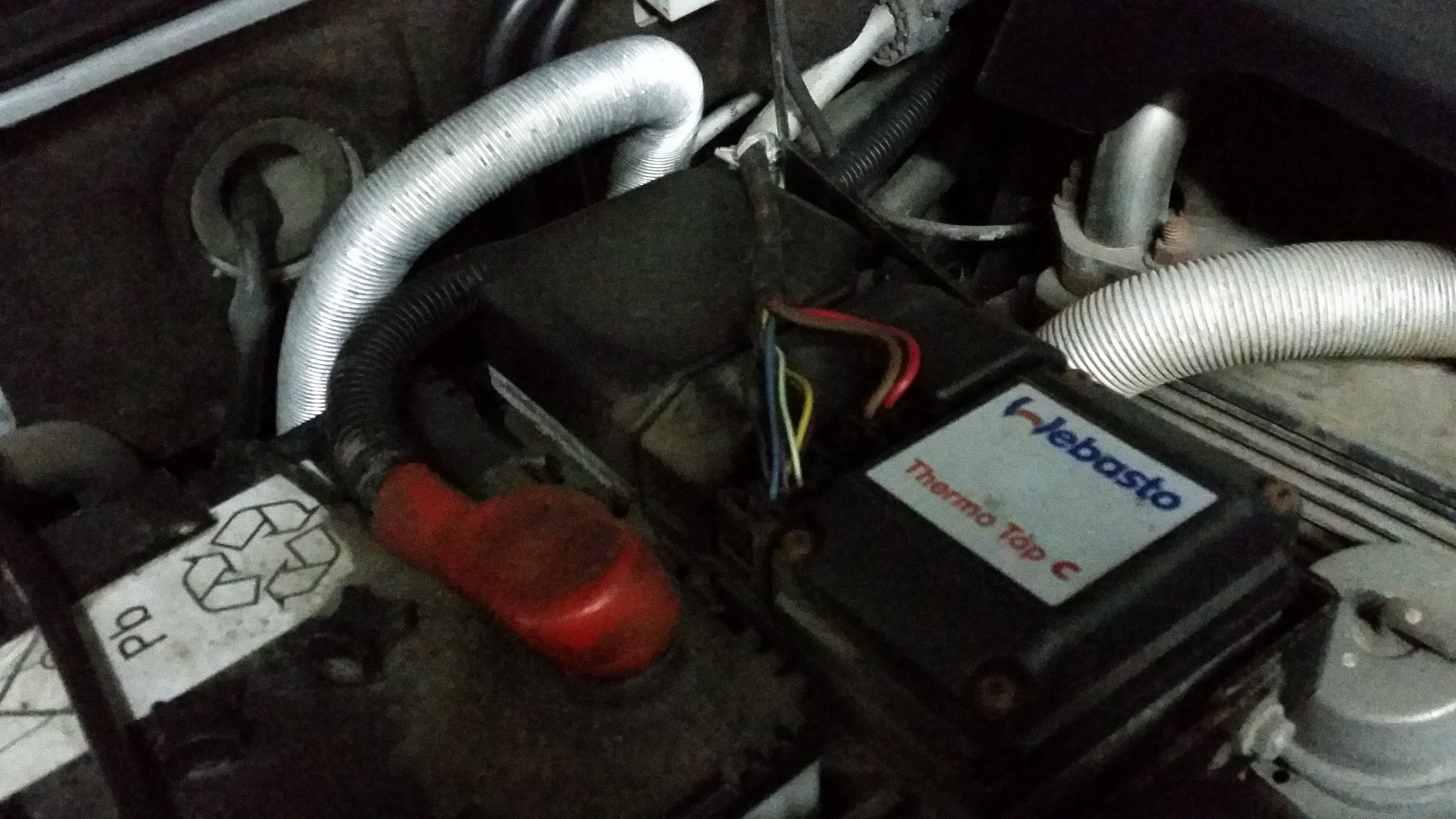

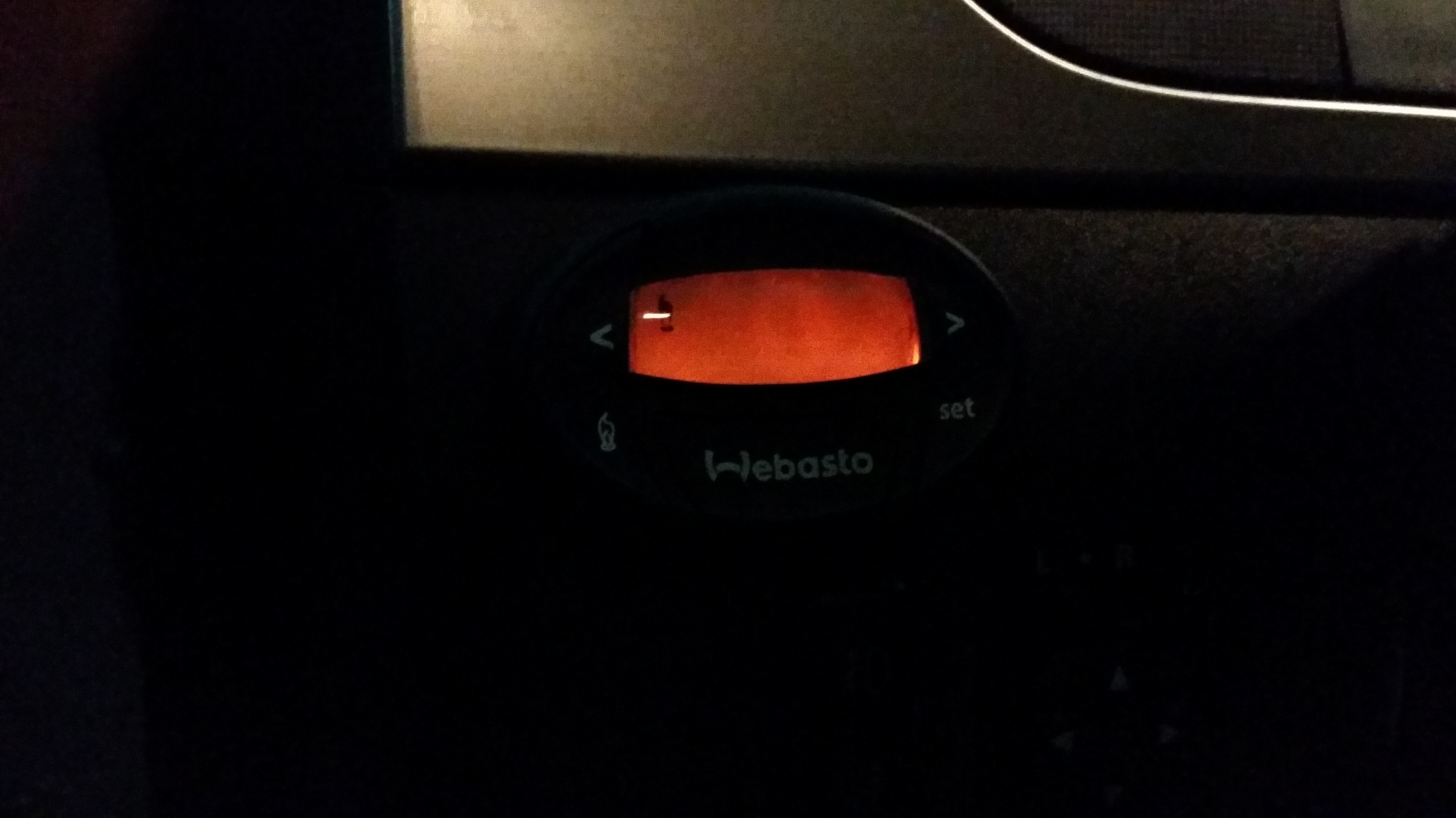

Научите пользоваться Webasto на дизеле
Купил паджеро 4 с дизельным движком. Поскольку машина с дизелем у меня первая, то никогда не сталкивался с проблемами с запуском двигателя зимой. Прошлый хозяин установил вебасто (Thermo Top C). На приборной панели в салоне есть таймер с Кнопочками: "пламя", "set", "<", ">" и дисплеем. Пульта д/у не прилагалось.
Объясните как и что мне надо делать с этой системой, особенно как поступать зимой.Включать удавалось кнопочной "пламя" при этом я так понимаю в печке идет прогрев, система работает. Я выставлял 3 варианта таймеров но при моем ожидании и выключенном двигателе система сама по времени таймера не включалась. Инструкцию скачал-но там общие советы по эксплуатации, а мне нужно понять: как ставить таймеры, как включать (выключать), когда это делать. Мне нужны Ваши советы и напутствия-друзья!

Re: Научите пользоваться Webasto на дизеле
ставим время
записывает три таймера
кнопкой пламя включать и выключать котел
жмем set появляется установленный таймер ( потом все гаснет остаётся красная подсветка и цифра таймера 1-2 или 3)
в который запустится котёл

Re: Научите пользоваться с Webasto
Система - проста. " пламя" - нажал и заработало( на 30 мин по умолчанию), можно правой стрелочкой увеличить время работы до 1 часа. "таймер" -( работает только одно установленное время, три позиции времени это чтоб ты долго это время не выставлял) Короче, нажал кнопку "SET" , выставил время стрелками, вентилятор в положение минимум. Утром пришел и радуешься. Время на этой панельке выстави правильно. Работает на завязку температуры ОЖ, если ОЖ горячая - не запустится. У меня так - мороз, стою на холостых - холодно, нажал кнопку - заработала ,пошло тепло. Поехал , ОЖ нагрелась, ВЕБАСТО отключилась, остановился - ОЖ остыла и она снова заработала
Тумблер это конечно здорово, вот только таймер запуска пофункциональнее.Вчера попробовал: выставил часы на твймере-задал время запуска и оставил мигающее время не нажимая кнопку SET как делал раньше по не знанию. Через 3 мин сработало!!!Поставил на 7:40 на утро.Пришел в гараж авремя таймера какого-то хер@ сбросилось на час назад))Myrt писал(а):Я поставил тумблер , на чёрный провод от пульта, подал +12 вольт. Работает в режиме догревателя. Все тоже самое, только автоматически по температуре ОЖ. Аналогично фирменному датчику вебасты, только за 300 рублей.DimonDimon писал(а):У меня так - мороз, стою на холостых - холодно, нажал кнопку - заработала ,пошло тепло. Поехал , ОЖ нагрелась, ВЕБАСТО отключилась, остановился - ОЖ остыла и она снова заработала
вебасты отличаются по мощности котлов? как узнать какая у меня стоит, искать надписи на самом блоке вебасты, который под машиной?
можно ли ее включать при работающем\едущем двигателе? у нее же вроде свой насос водяной, не будут ли они конфликтовать с родной моторной помпой?
Внешне не очень различимы, поэтому искать бирку на устройстве или бывают наклеивают отдельную наклейку и написано какая Вебаста. Включай не бойся, это предусмотрено производителем.Blin писал(а):вебасты отличаются по мощности котлов? как узнать какая у меня стоит, искать надписи на самом блоке вебасты, который под машиной?
