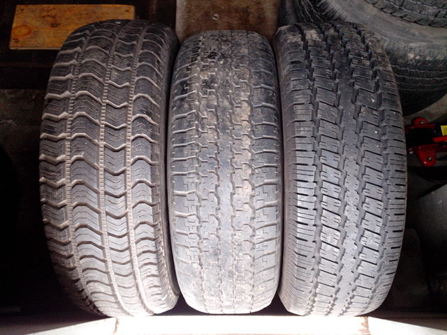

В сравнении (слева- направо): 1.General Grabber ST 31x10.5x15. 2. Штатный(П2) Bridgestone Dueler H/T 689 265х70x15. 3.Continental SUV 265x75x15 .
Шины разных производителей с одинаковыми размерами могут заметно отличаться. Даже разные шинные калькуляторы выдают разные результаты. И ещё- полностью согласен, что 31"х10.5"х15"- это 265х75х15, НО!-
