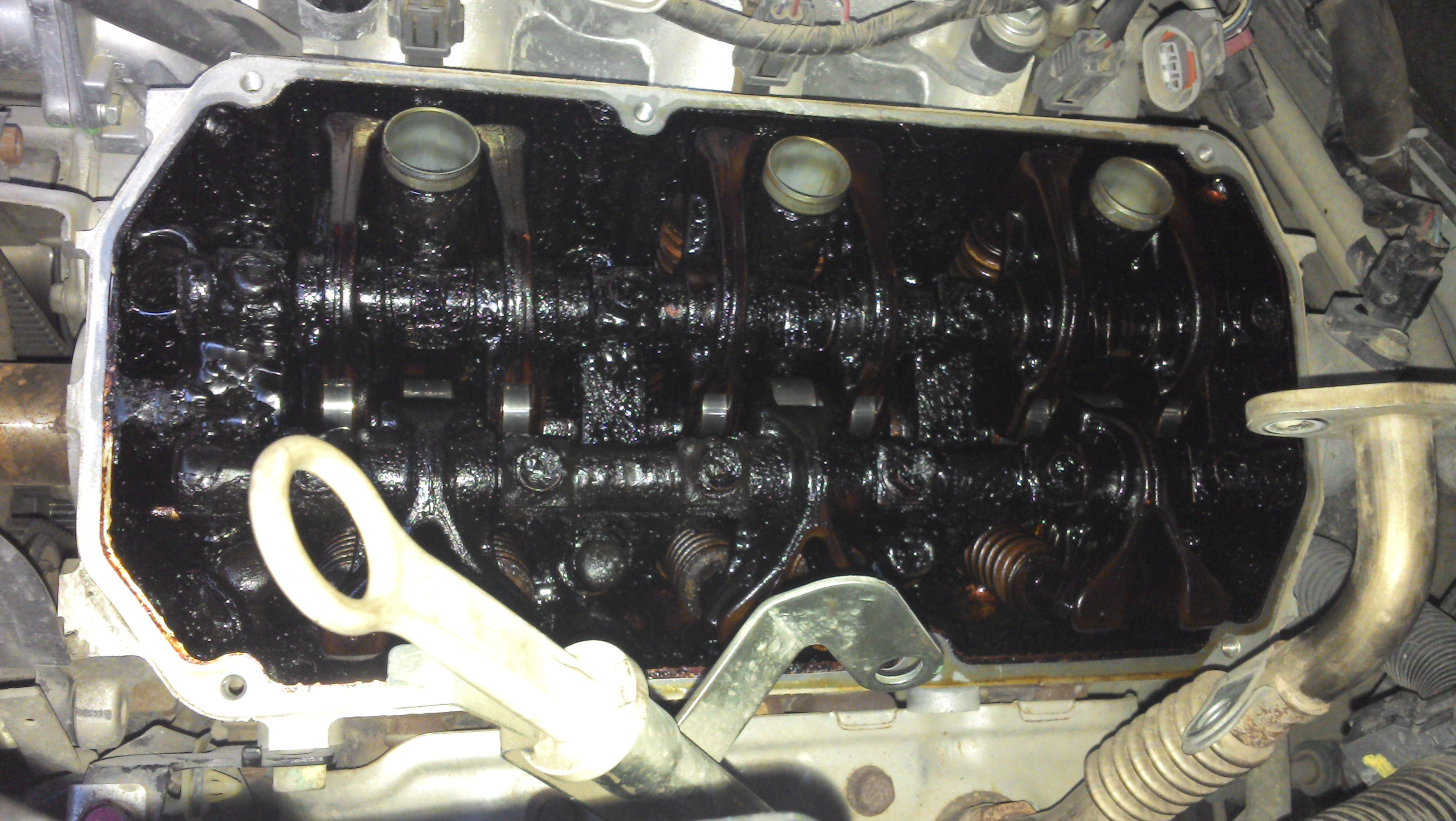

Всем доброго времени суток! Имеется Паджеро 4 (араб) 2008г., с двигателем 3,0 бензин, пробег 120500км. При замене прокладок крышки ГБЦ, обнаружил загаженность двигателя. В последний раз залил Мотюль 8100 X-cess 5W-40 и откатал на нём 2500км. До этого заливал Wolf 5w40 (откатал около 8000км), до этого Мотюль (откатал 6000км). Купил машину в январе 2015 г., езжу мало. Параллельно была вторая машина- Киа спортайдж 2007г. 2,0 мотор. Кризис и пробег заставил продать Кию. Что лили предыдущие хозяева я не знаю. Прилагаю фотки. Хочу совета, что делать с этим безобразием? Ищу варианты без вскрытия мотора и более бюджетные.

А масло мотор не подъедает? А то это выглядит как "сырой" масляный шлам, который образуется от присутствия выхлопа в картере.
Не дымит из маслозаливной горловины, когда мотор глушишь?
Если катализаторы живые, из выхлопной трубы ничего не будет, а реальный угар будет грамм 300-400 на 1000км.

Не дымит из маслозаливной горловины, завтра приложу салфетку к выхлопной трубе. Масло чуток уменьшилось, было на минимуме щупа на 8000км. Сейчас после пробега 2500км, уровень масла между максимумом и минимумом.

Вот способ очистки хочу узнать. Лить пятиминутные редства, или на мягкая очистка 150-200км., или перед заменой масла залить чуток соляры? Потом снять картер и почистить маслоприёмную сетку, или это не трогать?

К сожалению, в случае таких загрязнений как у вас - только разборка с полной чисткой деталей.
Никакие промывки не помогут (если вообще не добьют мотор).

Ну разбирать полностью мотор не надо.
Промываются головки, снимается поддон и вымывается сам и маслоприёмник.
Ставится всё на место и наслаждаетесь машиной.
Да и бывает хуже :)
После промывки мотор вполне себе нормально работал.

Viar писал(а):Надо же, теперь перед покупкой Б.У. авто в мотор лезть придётся.
вообще, в данных моторах все неплохо видно даже отвернув маслозаливную горловину.
а с фонариком так вообще все отлично видно.
можно даже телефон туда всунуть уголком и пофоткать.
