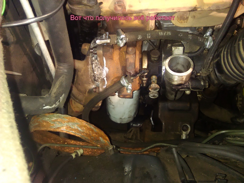

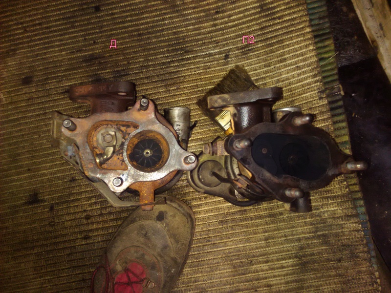

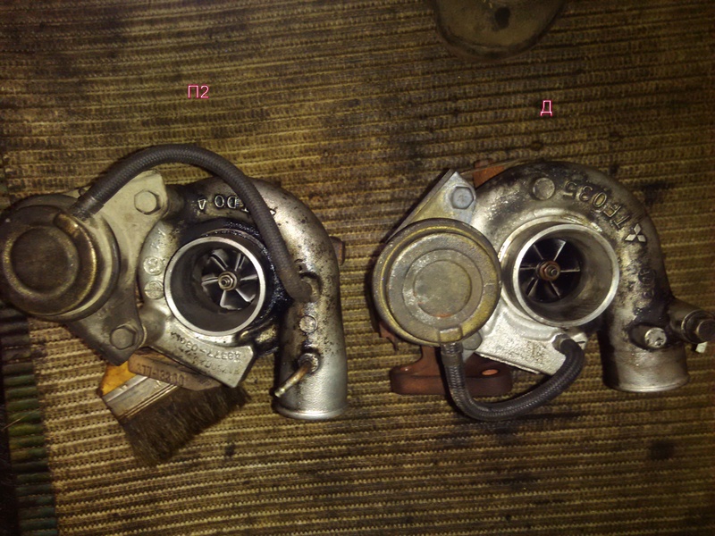

Всем привет! "издохла"турбина было принято решение купить контракт, люди говорит подходят ОК с делики взял, "мокрую" других не было .В один из чудесных дней рвёт цепь ГРМ ,собирая всё в кучу или почти всё ))) решил менять заодно и турбину ,но не тут то было ответная часть с Паджеро 2 на Деликовскую не встаёт (((,

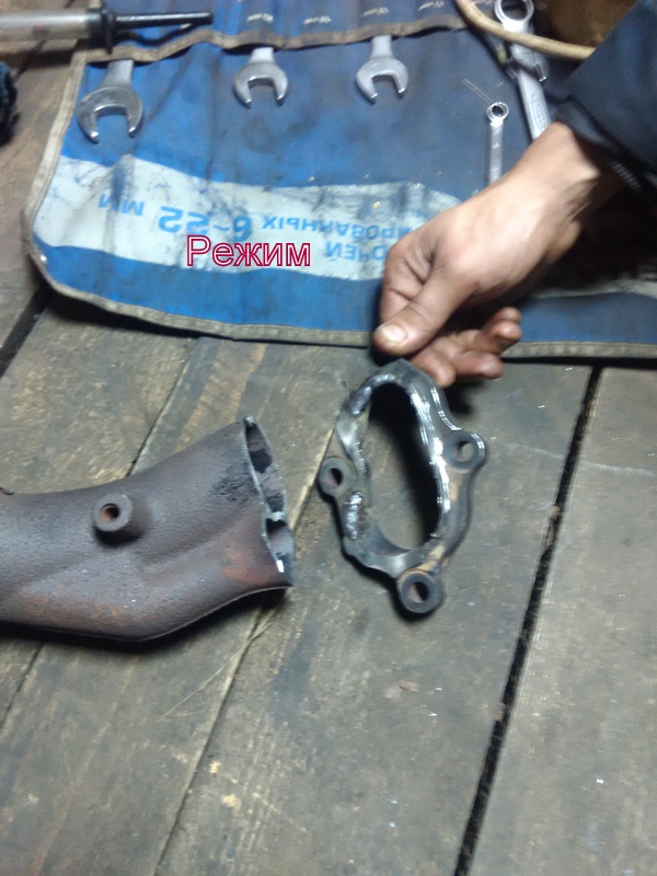

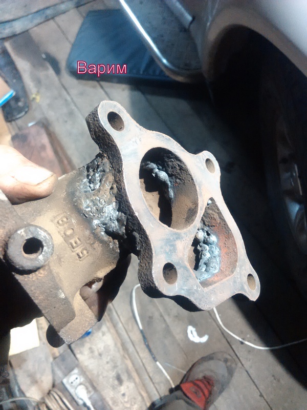

Пришлось жать ответную часть с делики ,с Владика , резать её и родную и варить.

Варили электродами по чугуну ,Аргона под рукой небыло ,сказали лучше им варить ,но в нашем "колхозе "))) всё что нашли так сказать :)))

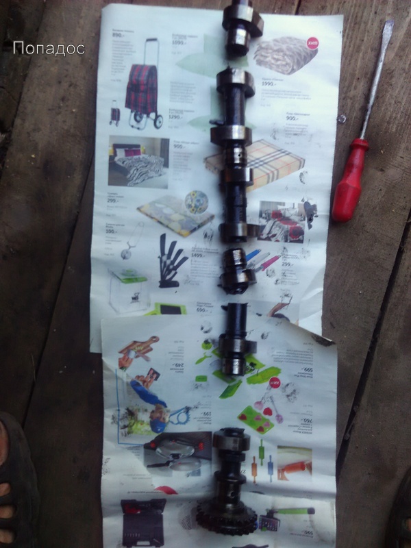

Итак дополнение ,такая вот штука получается когда цепь ГРМ про..........:))) забываем менять вобщем .

Слушай,а не проще было заменить саму ракушку?Внутрянка ведь одинаковая...
Сообщения: 20433
Благодарил (а): 101 раз
Поблагодарили: 1348 раз
Re: Установка турбины с Делики на Паджеро 2.
Это если клапан не прогорел.что случается чаще чем люфт крыльчатки.

Я тоже думал ,ракушки махнуть но ,посоветовавшись с людьми сказали не факт что подойдут ,
