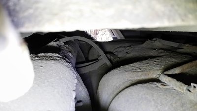

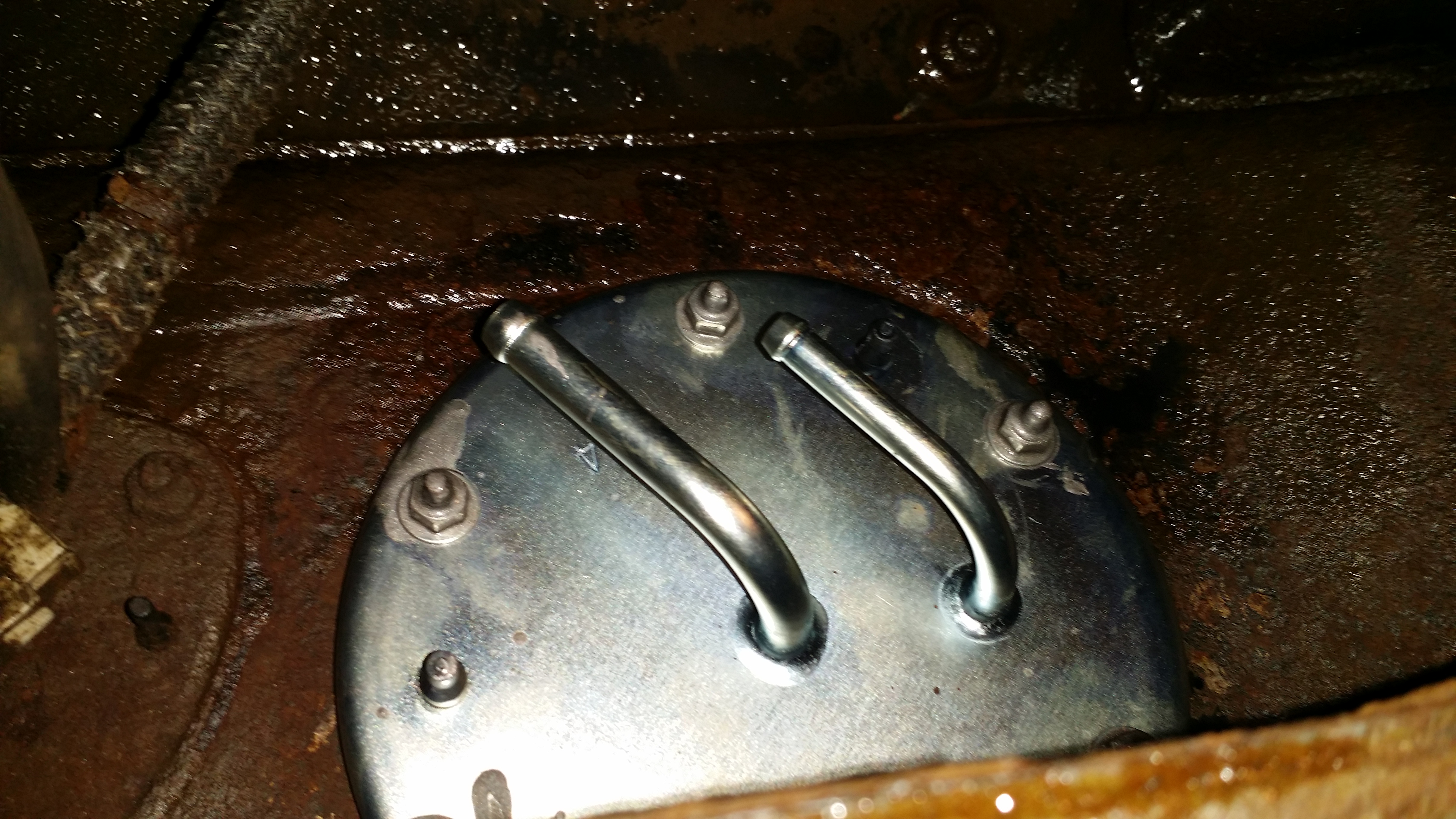

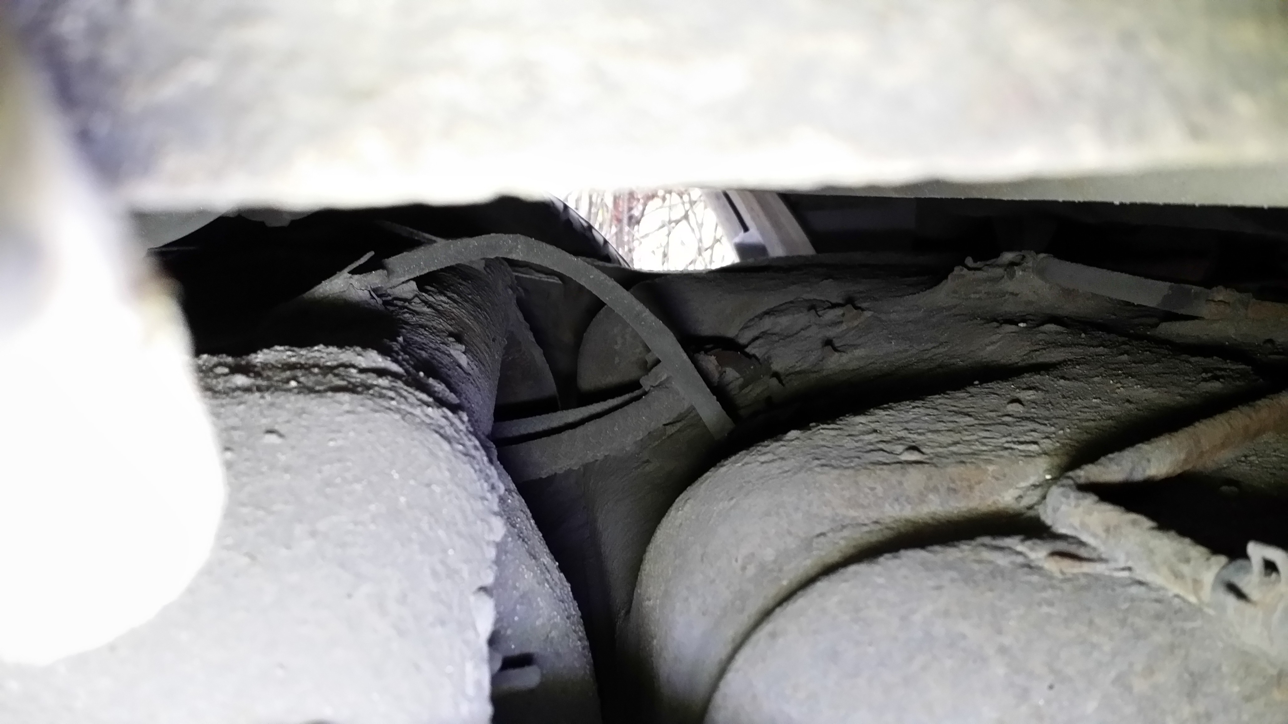

По завершении дачного сезона вернулся к данной проблеме...
Во-первых, вызывал сомнение топливозаборник из бака. Сам по себе не подтекал, но после снятия шланга с фильтра потёк появился. На фото - до и после ремонта.
Также починили глюки тахометра (постоянно "случайные" показания). Как и описано во многих темах, проблема решилась снятием и пропайкой всего. Уже неделю работает без нареканий.

Поставил прозрачные шланги. Голубые, маслостойкие. Обратка без единого пузырька, а с фильтра во время прогрева после долгой стоянки с определенным интервалом идут большие пузырищи на ТНВД. В это время также со стороны бака на филтр в потоке куча меленьких пузьрьков. Это мне все резиновые соединение от филтра до дна бака проверять? В автомате холодного пуска я не сомневаюсь, я ТНВД целиком снимал и также обратно и поставил ничего в нем не трогая, шайбочки - может быть, тоненький резиновый шланг на трубке обратки так и остался (такой толщины прозрачных не нашел), но тогда бы жирно было вокруг и воняло бы солярой под капотом (уже проходили). Вот эту тоненькую резиновую трубочку от рампы обратки к ТНВД как проверить можно, может саму трубку обратки повредить могли?
