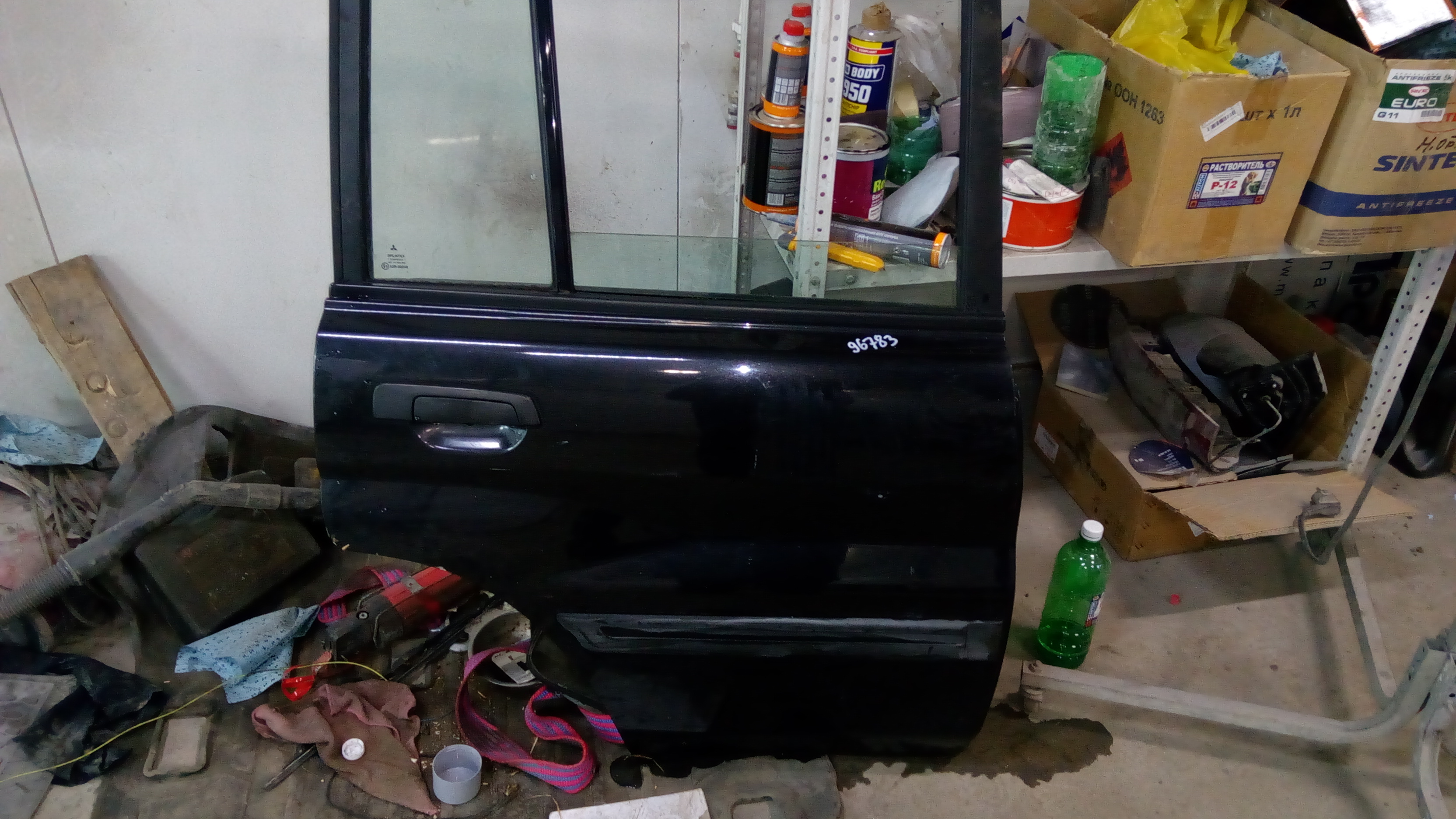

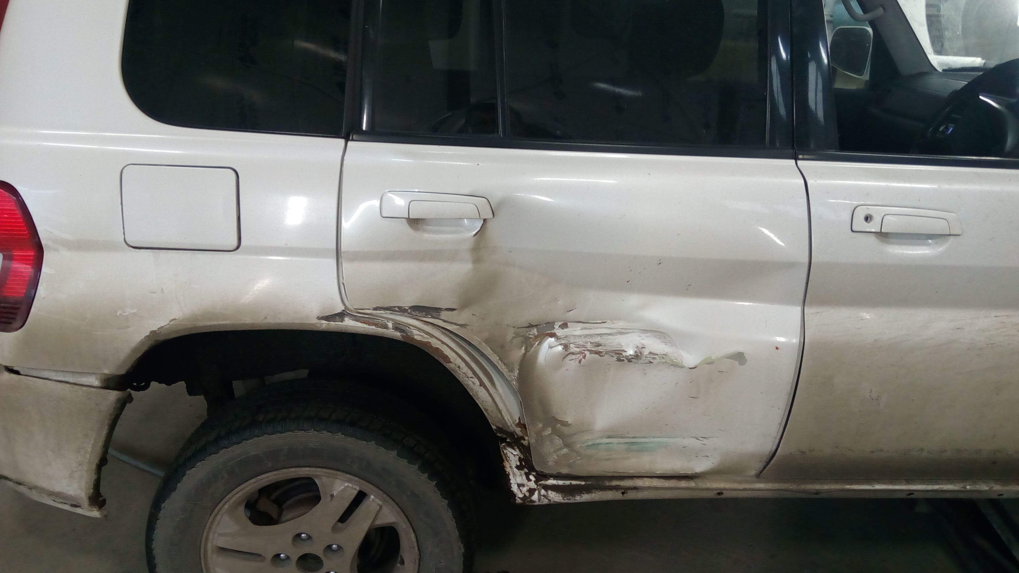

Заехал основательно на подъёмник и осмотрев все было принято решение, старую подвеску в помойку, ставим все новье. Покурив почти неделю форумов, перелистывая, тонны букв и общаясь с владельцами таких же машин. Понял процесс не такой лёгкий, как на рамных но интересный. А если интересно то это уже удовольствие. + вес машины, соответственно уже лебеду надо с не большим тяговым. Думаю 6500 достаточно. Ослик битый пришлось через друзей искать дверь за гуманные деньги. Везенье наш конек. Звоню корешу. И вот чудо он в Беларусии. Прошу поискать дверь. Через час звонок. Дверь найдена 50$( 3500 р) для нашего города просто гуманитарий.

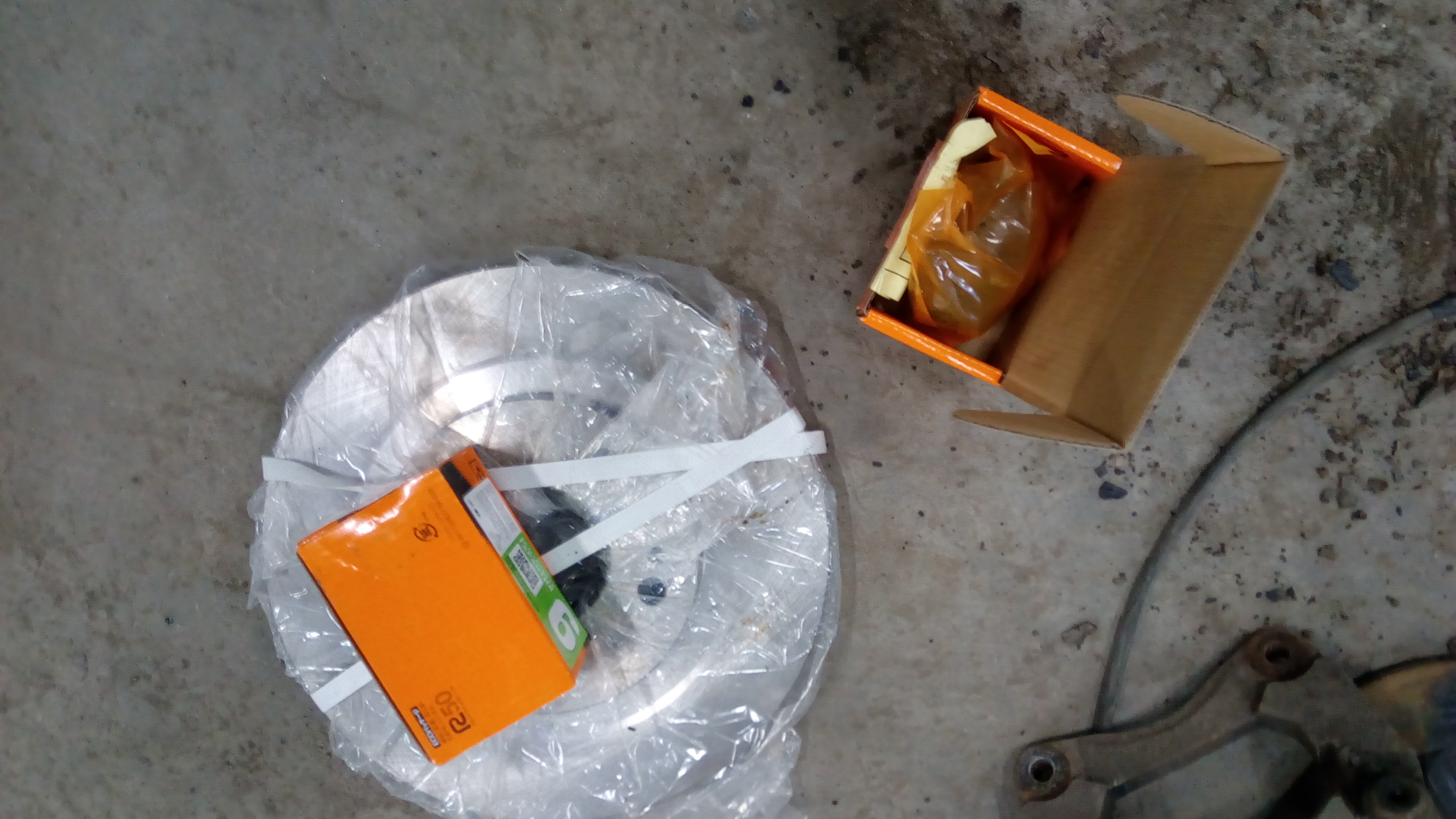

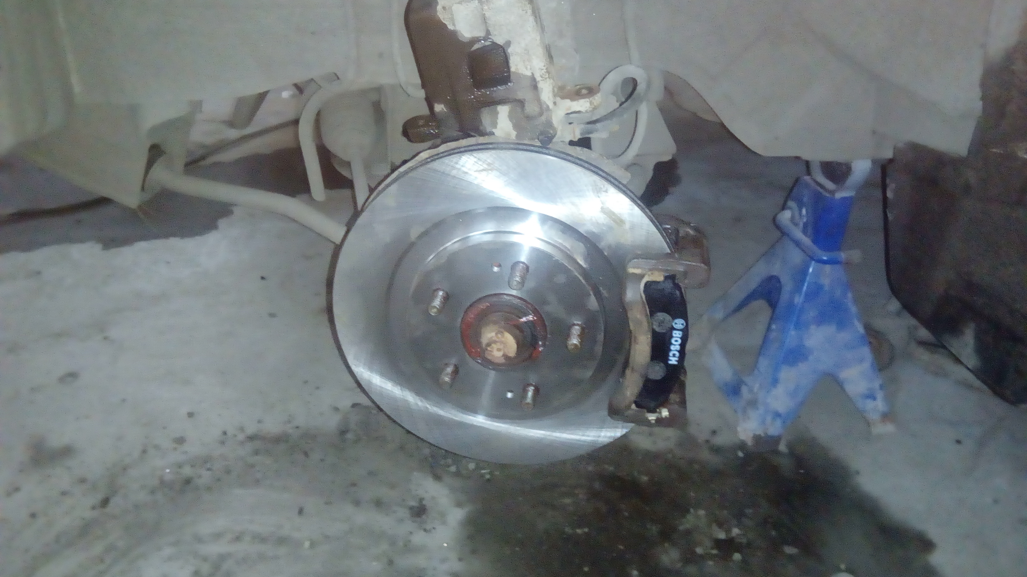

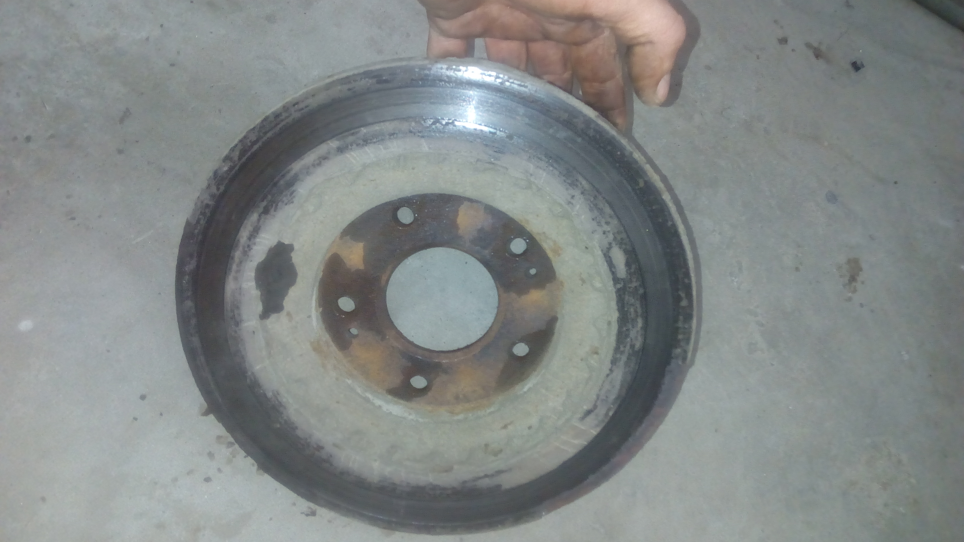

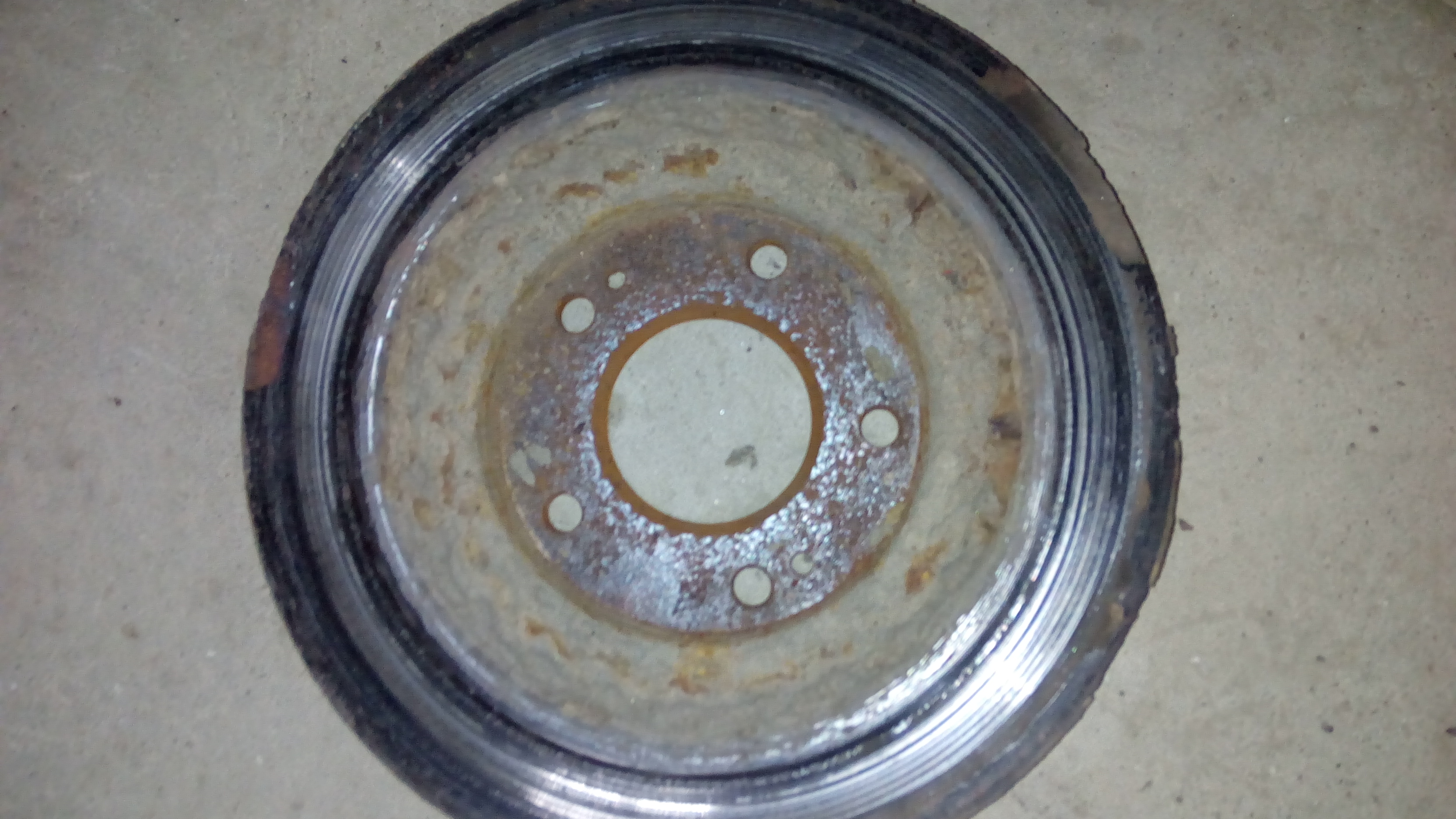

Я уже писал что подвеска будет меняться полностью. Но пока надо как то ездить. При торможение затряхивает руль и вибрация по всей машине. Это не есть гуд. Маша начала на меня косо смотреть, мол когда уже. Быстренько заказал передний правый тормозной диск, и обе шаровых. Спросите почему один. Хочу на время убрать эту проблему . т.к. в будущем будут другие тормозилки.
Ремонт не сложный. Но у меня ушло пол дня((((. Все откручивалось через болгарку и той то матери. Туда года 3 ни кто не заглядывал.
Все разобрал. Все болты почистил, сказал где новые поставил. Вот странность у меня на монтере этих же годов уже супорта мёртвые были. А тут все отлично. Резиночки целые, направляйки ходят и поршень работает. Смазки не жалел. Вытащил поршень почистил. Залил вдэшкой. Увидел мёртвый внутренний пыльник на шрузе. Да и груз уже своё отжил. Составил список запчастей на заказ

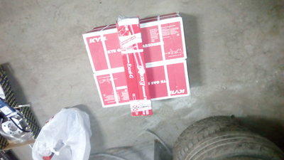

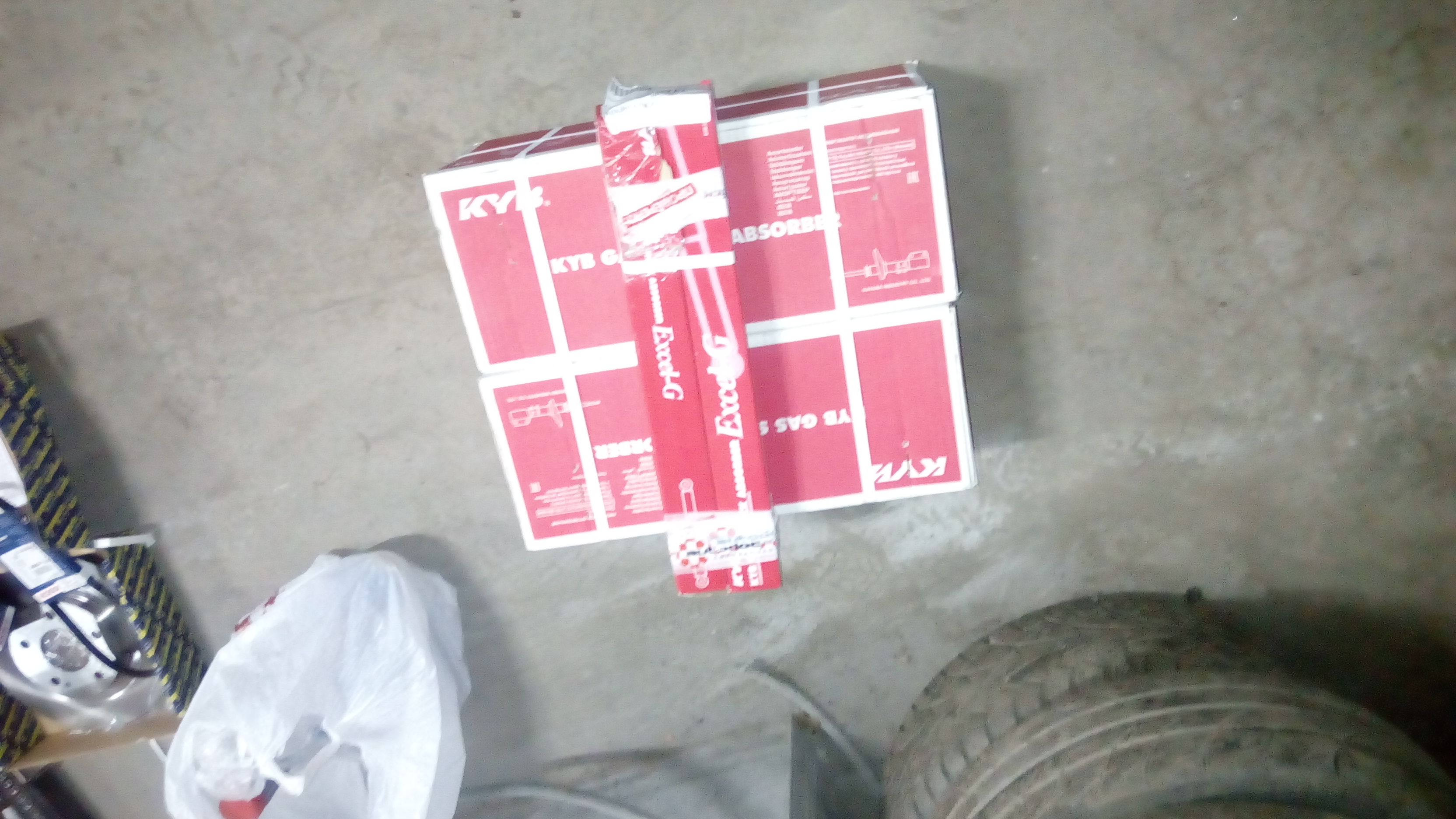

Изучив форумы и надоев пининоводам и джуниораводам. Был составлен список запчастей.
1)Зад. Аморты ( каяба 343300) 2 шт
2)Передняя стойка (334368) 2шт
3) пружина передняя родная 2шт
4) опорные 2шт
5)колодки задние
6) комплект на ГРМ)
7)диск левый передний тормозной
8) отбойники на передние стоики
9) сальник хвостовика раздатка
10) сальник зад. Редуктора хвостовика
11) комплект салентов на верхний рычаги зад. Оригинал.)
12) топливные фильтры
13) свечи
14) удлинённые шланги от Джуниора
15) внутрений шруз и пыльник.
Лифт комплекТ +70 от монстра
1)проставки под стойки
2) проставки под подрамник
3) регулируемая панара
Решил порадовать Машулю. Чтоб не прыгала с ключами вокруг машины. Да и морозить у нас начинает.

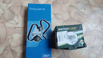

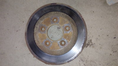

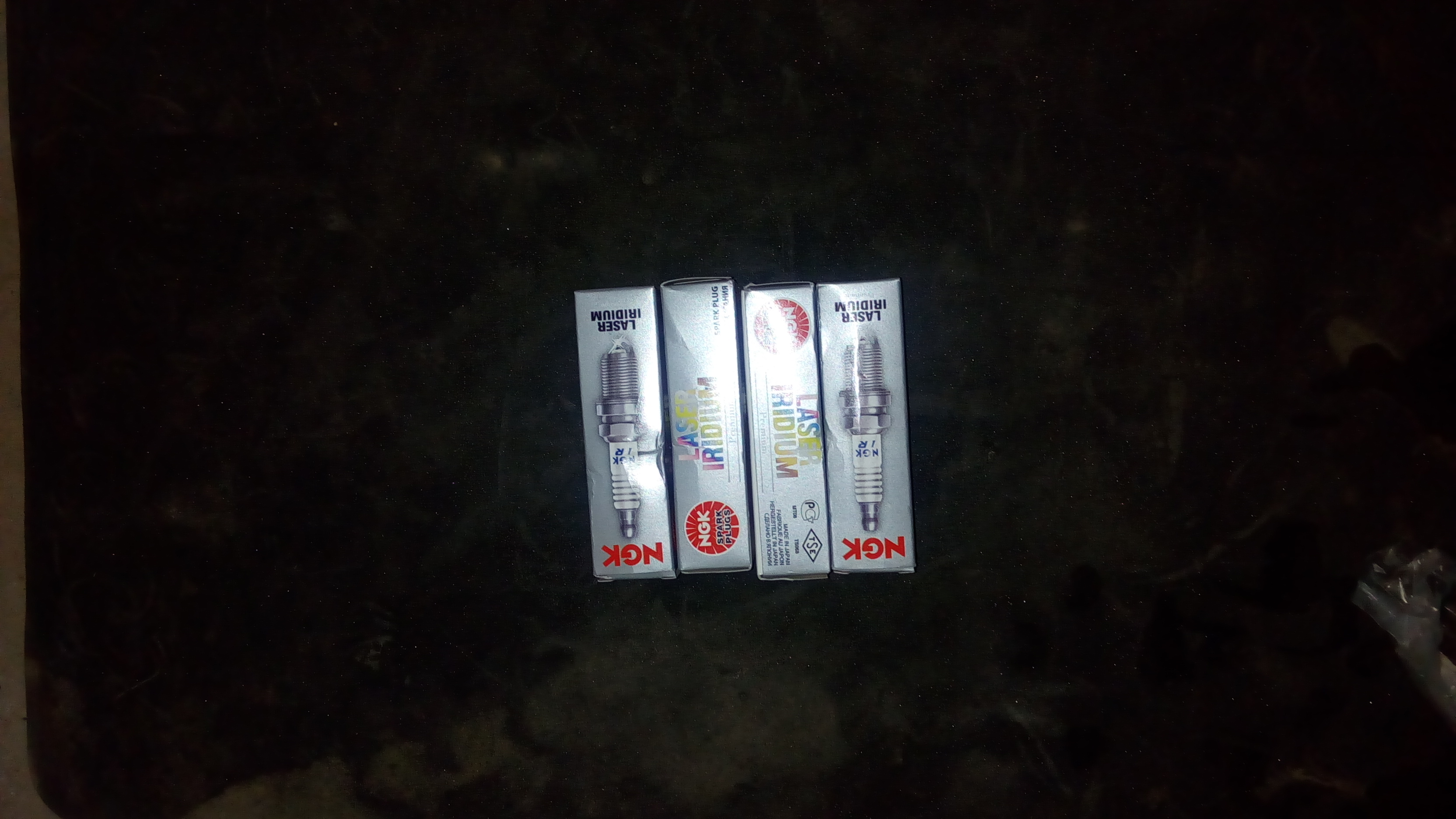

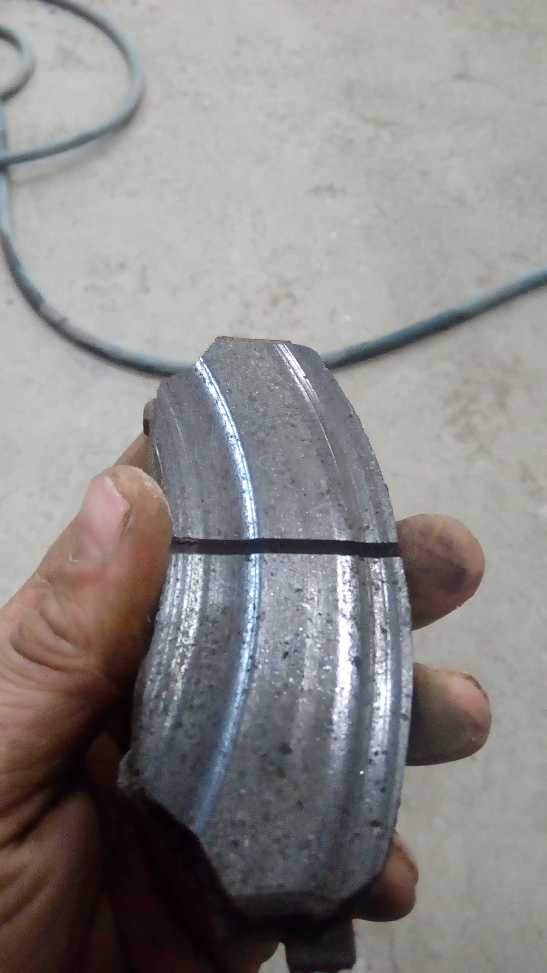

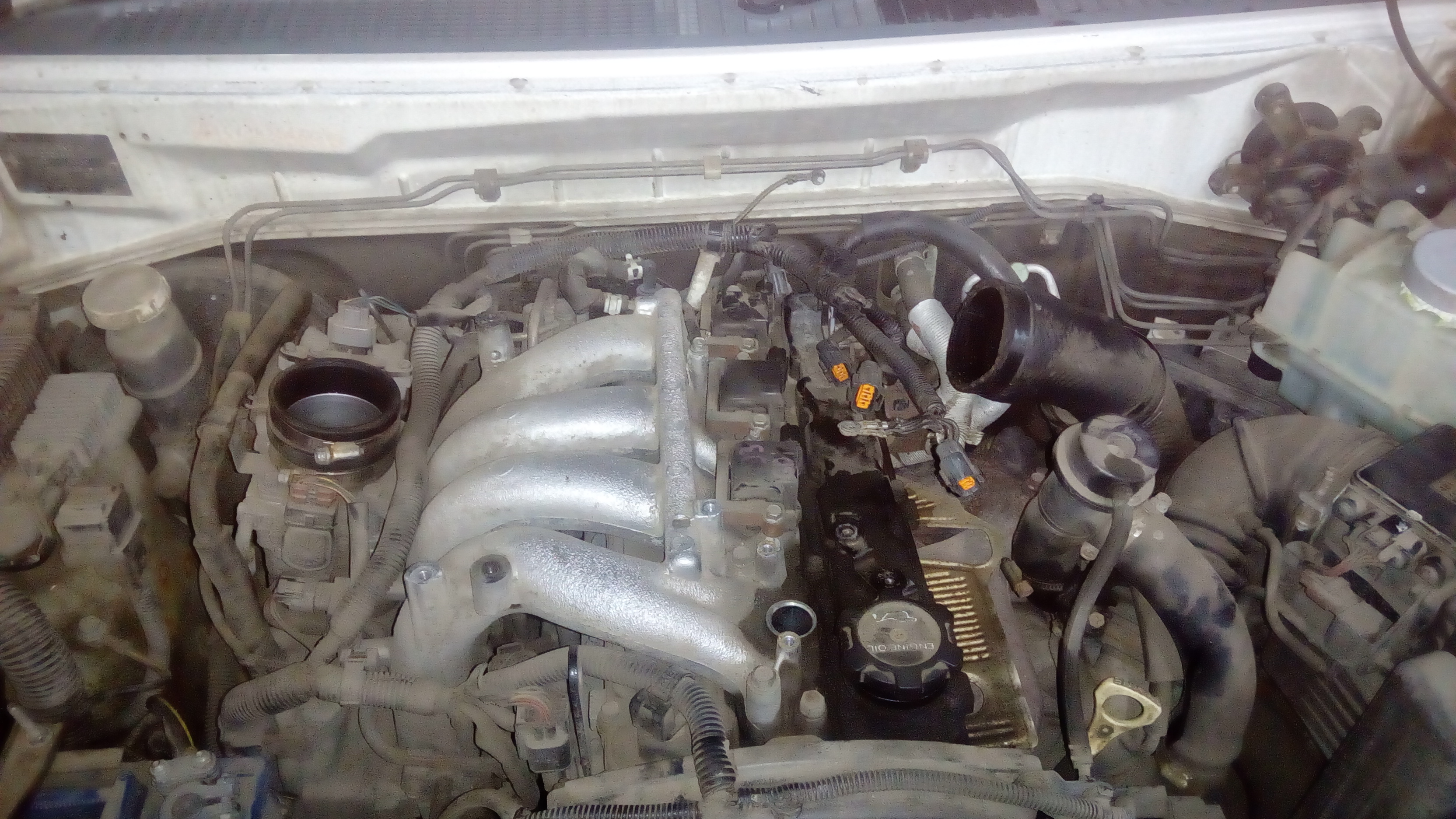

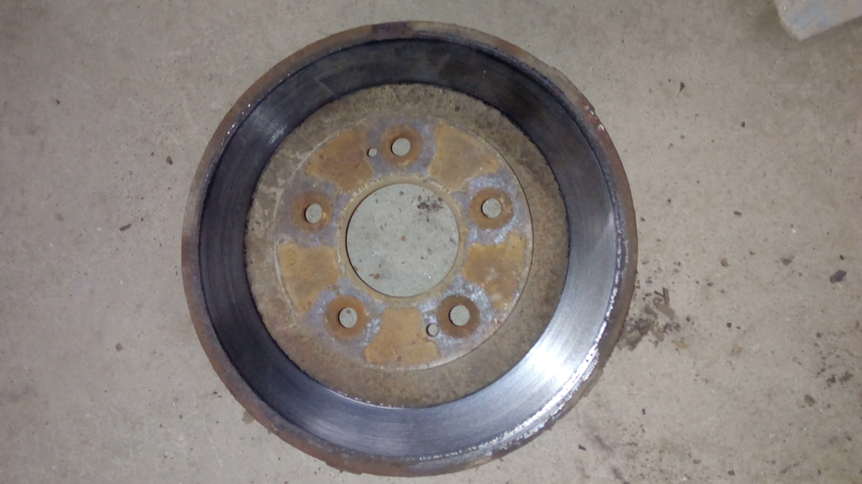

Ну вот начали потихоньку приходить разные ништячки. Подвесочка, свечи, ремешки. Но ещё не все. Махнул сегодня с левой стороны тормозной диск, колодки . в этот раз уже все на много быстрее. Но состояние тоже очень ужасное.
Колейность на колодках, просто убила.
Я думаю процесс замены свечей я не буду описовать. На самом деле ни чего сложного. Просто ключь длинный нужен.
Сегодня ещё ждёт самымый трудная для меня работа. Это замена ГРМ и помпы.
