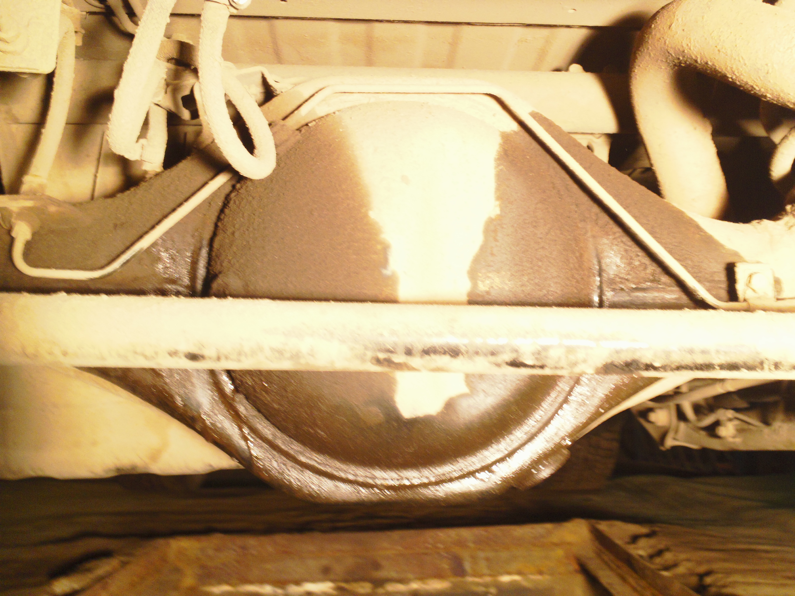

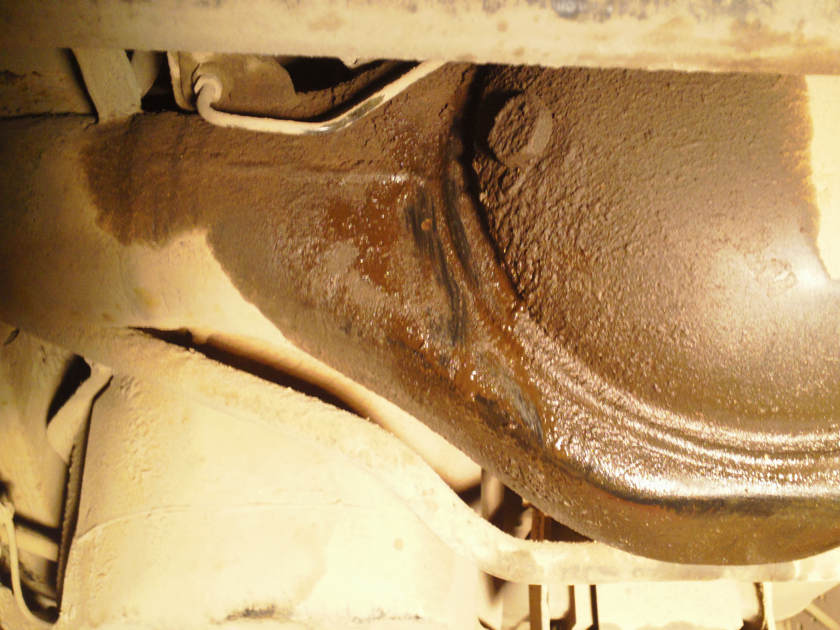

Заметил что задний мост вспотел, причем хорошо так вспотел. Тряпочкой протер и вижу что имеется микротрещинка через которую маслице гонит. Подскажите как закупорить? Холодная сварка? Присада может какая чудная? Или замена моста грозит?

Опиши точнее где вспотел-трещина.
А лучше или фото, или на фото мостов отметить.

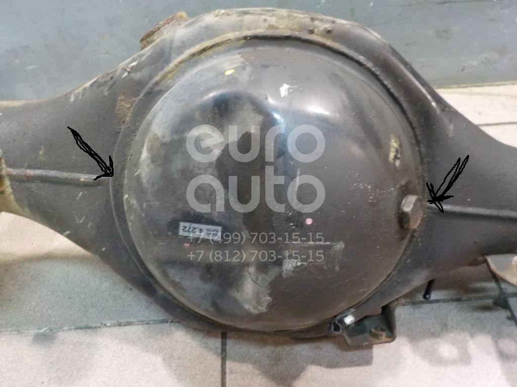

Вокурат по швам.
П.С. Фото не реклама, другой фотки под рукой не оказалось.

Re: Течь редуктора заднего моста
Если гарантийная менять чулок.
Если нет, то просто заварить.

Думал о сварке. Обычной сваркой можно на месте или снимать с машины?

Гарик18 писал(а):Думал о сварке. Обычной сваркой можно на месте или снимать с машины?
Естественно обычной электорсваркой, разделав шов.
Снимать не надо, надо масло слить.

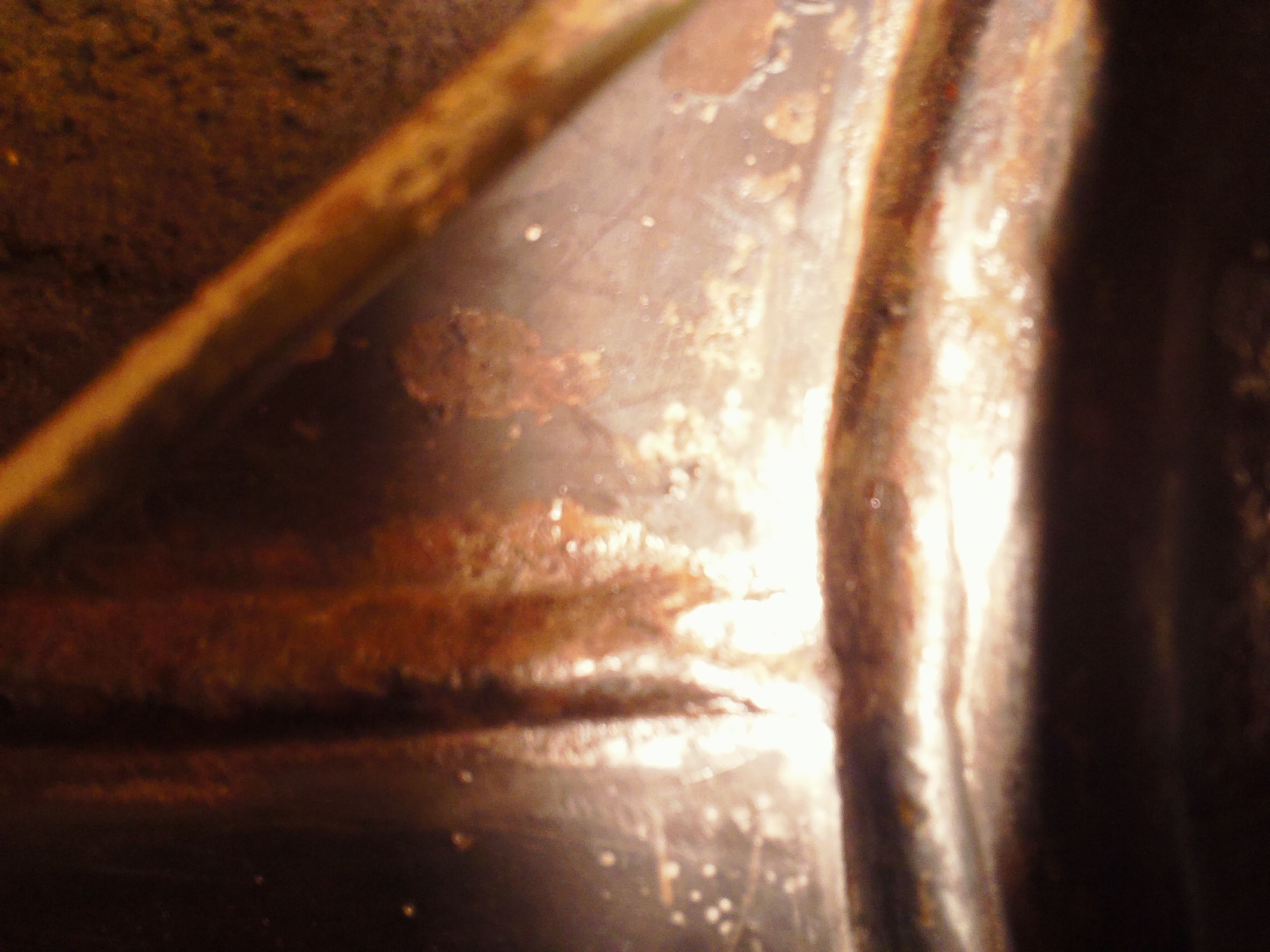

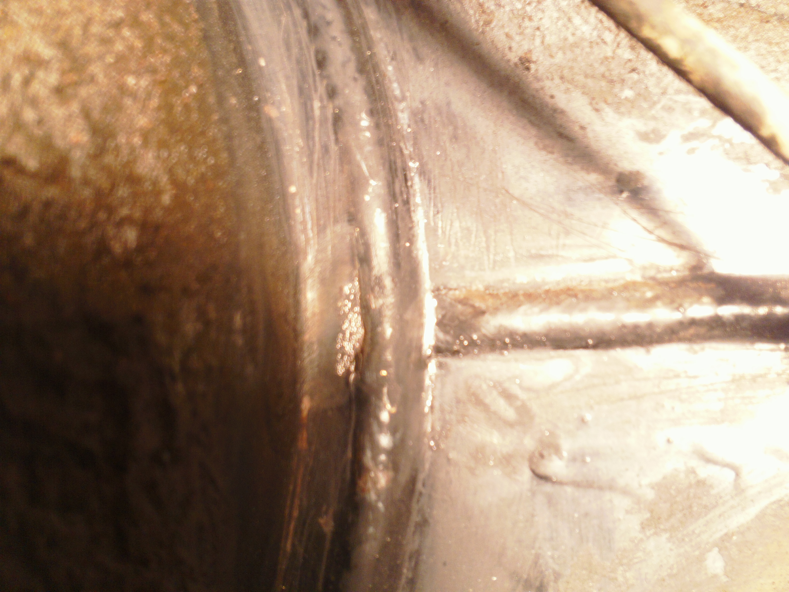

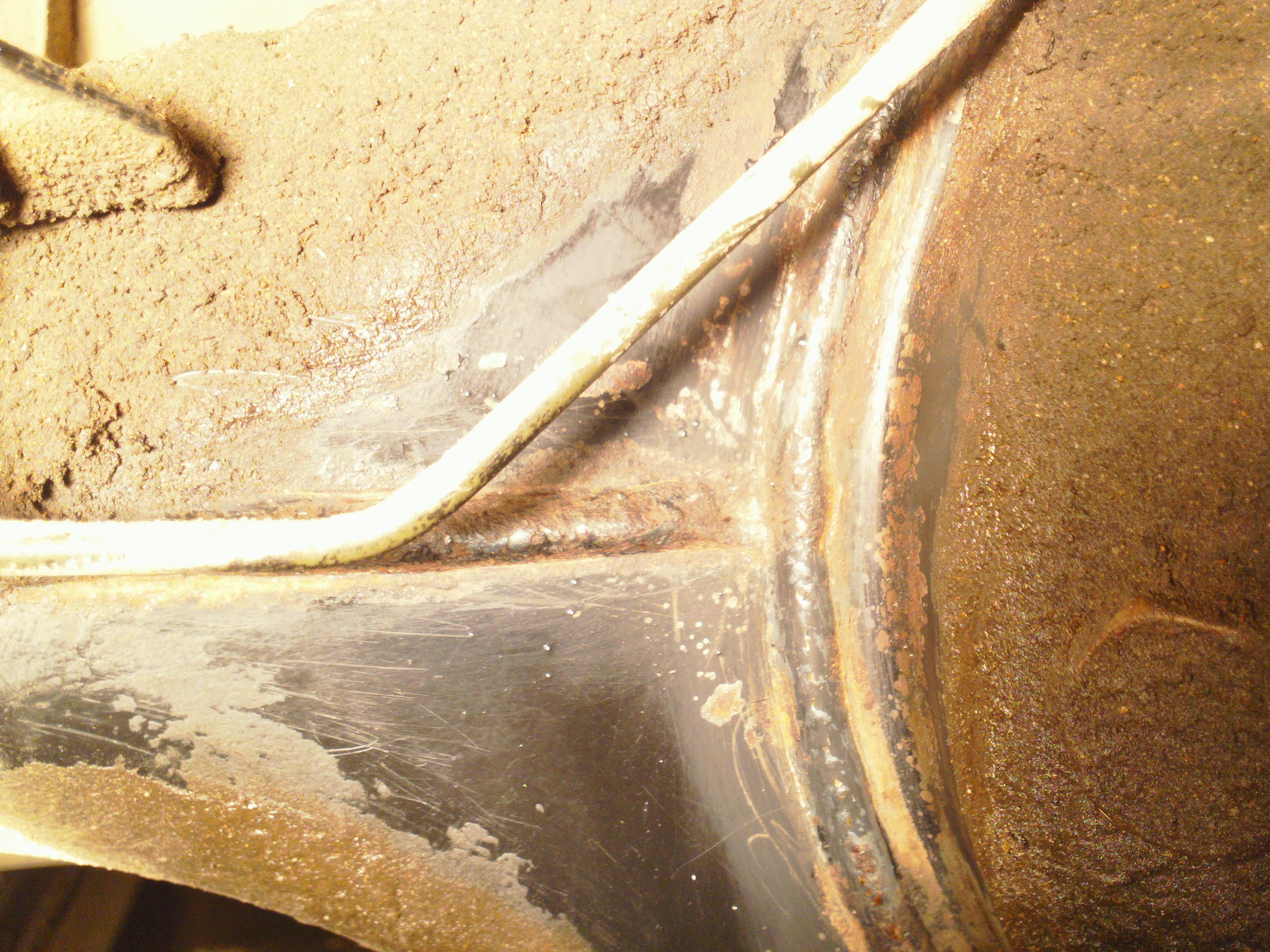

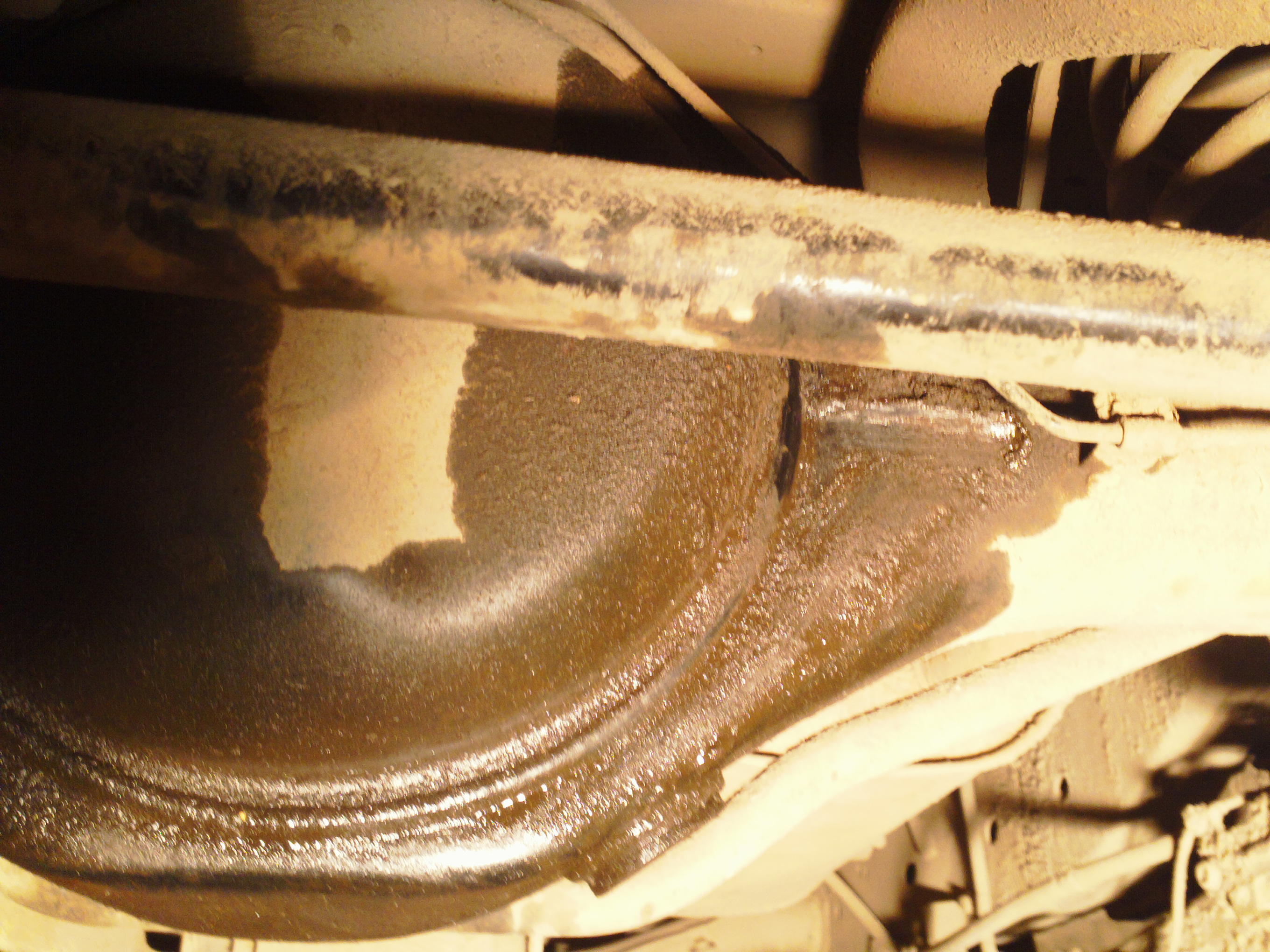

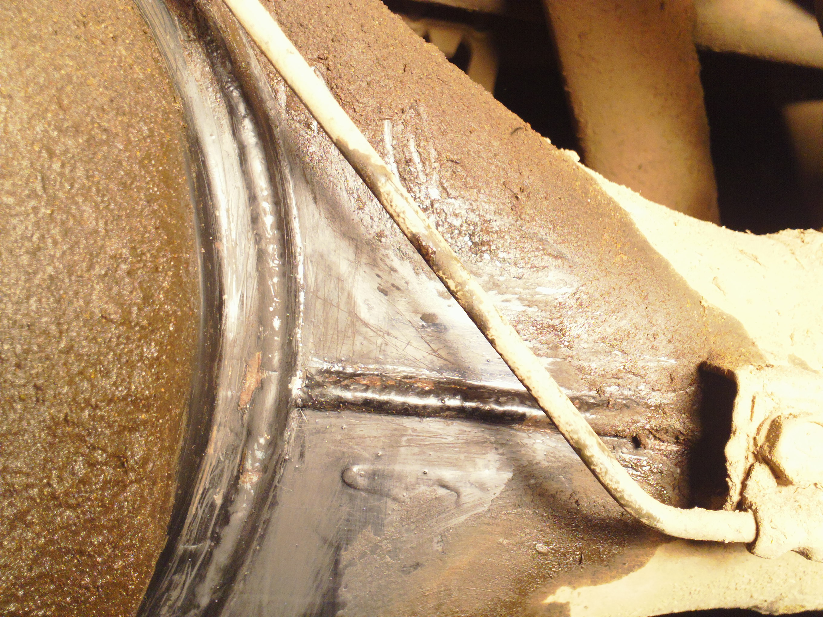

Мост при осмотре оказался очень сильно загрязнён и практически весь в масле, снизу моста даже накопились пара капель.Вооружившись большим количеством тряпки и очистителем для карбюраторов начал очищать мост с целью обнаружить место течи масла. Очистил, где течет не вижу.Взял "DREMEL" и прошёлся металлической щёткой по швам "чулка" заднего моста, сухо. Проверил масло в редукторе, мало чего и стоило ожидать. Долил в уровень масло. Прокатился примерно 5 км. и снова на яму. Увидел еле заметную капельку масла по шву с левой стороны. Но она настолько микроскопическая, что мне не верится как через неё уходило масло в большом количестве. Короче поезжу завтра и снова полезу под машину искать место течи. Мост почистил и высушил.
Да ещё. Попутно снял механизм подъёма запасного колеса, завтра буду вскрывать и смотреть в чем проблема.

Смотри не только швы, чулок в"теле" тоже бывает лопается....

Спасибо! Конечно понаблюдаю.
