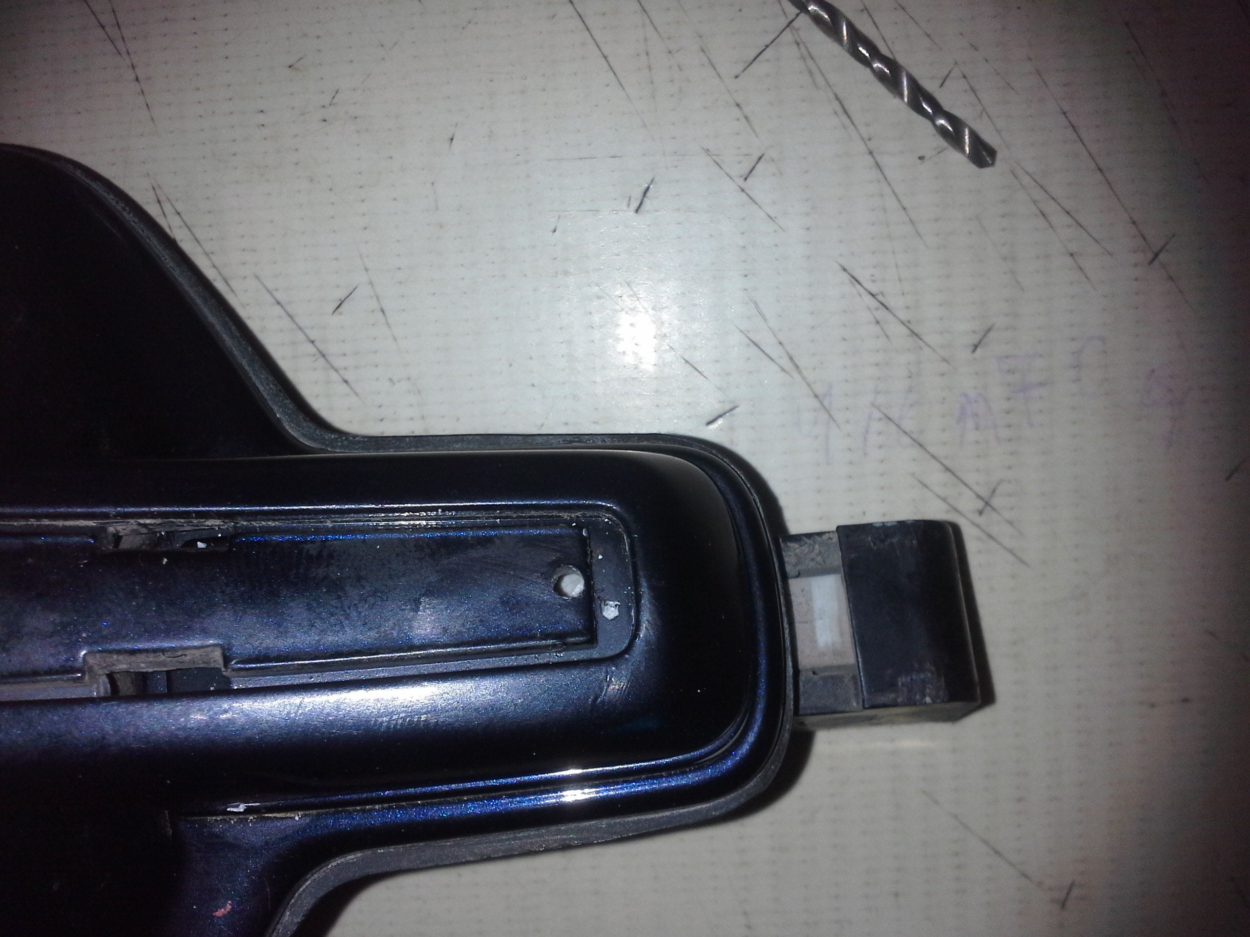

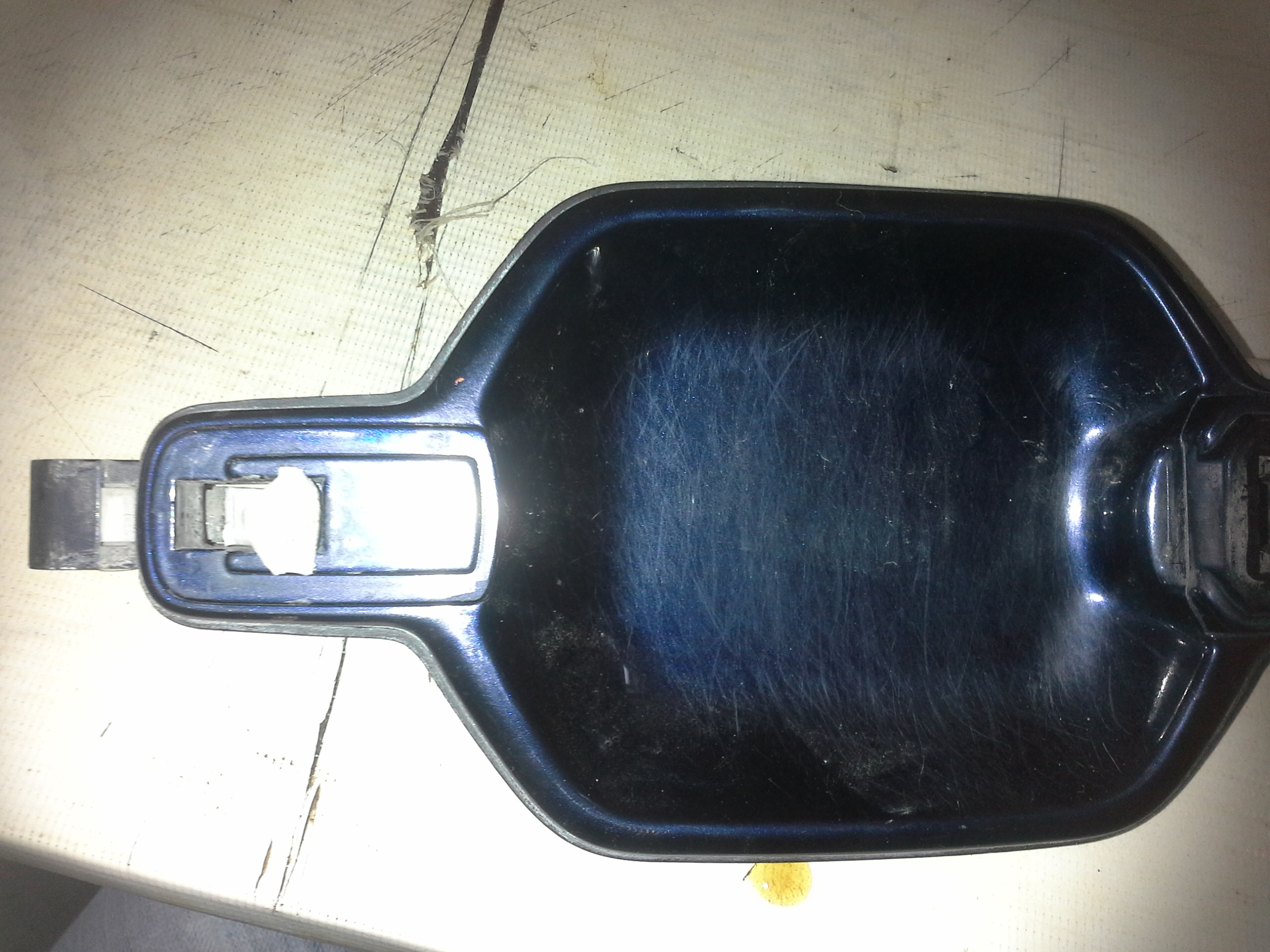

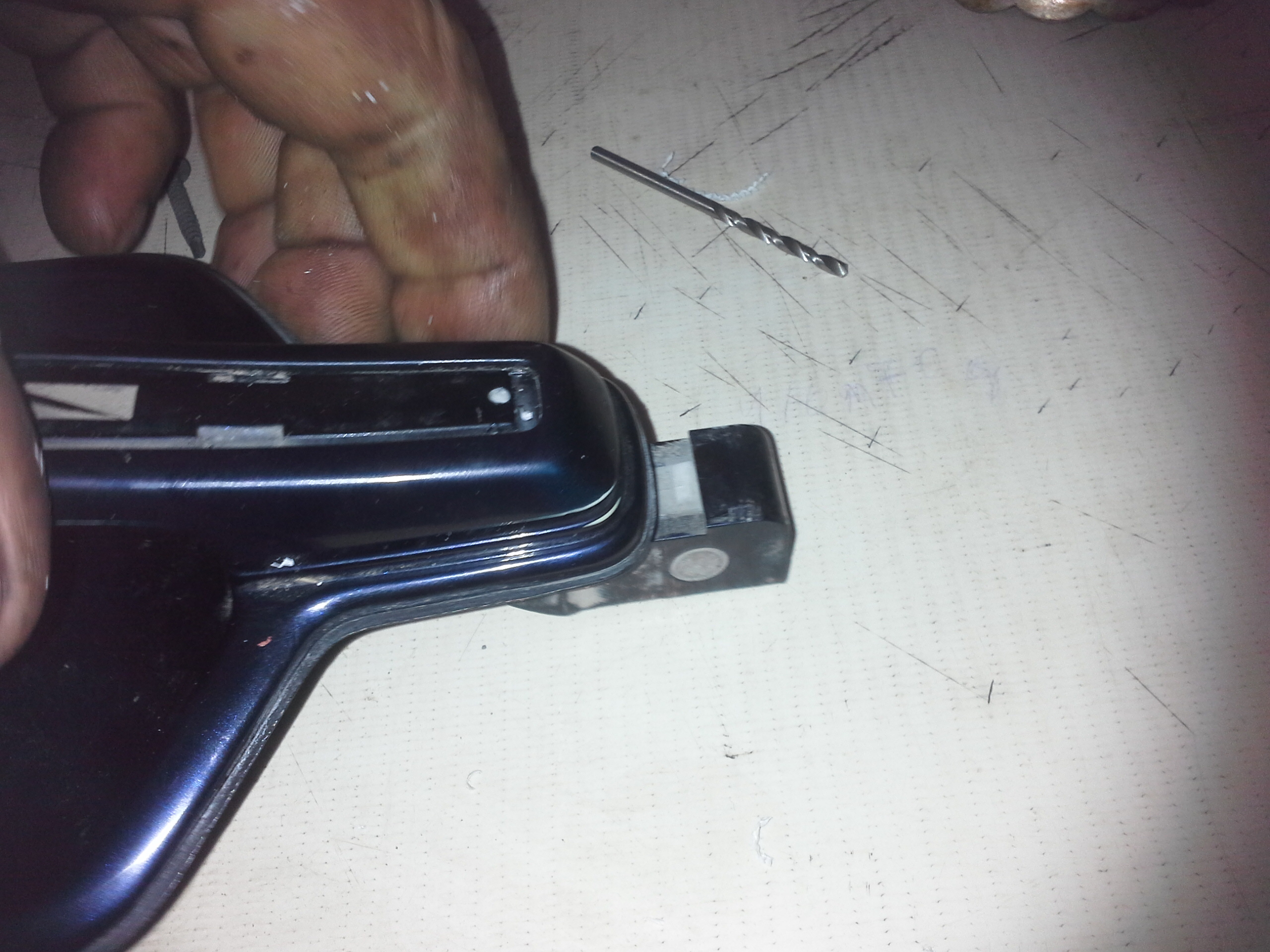

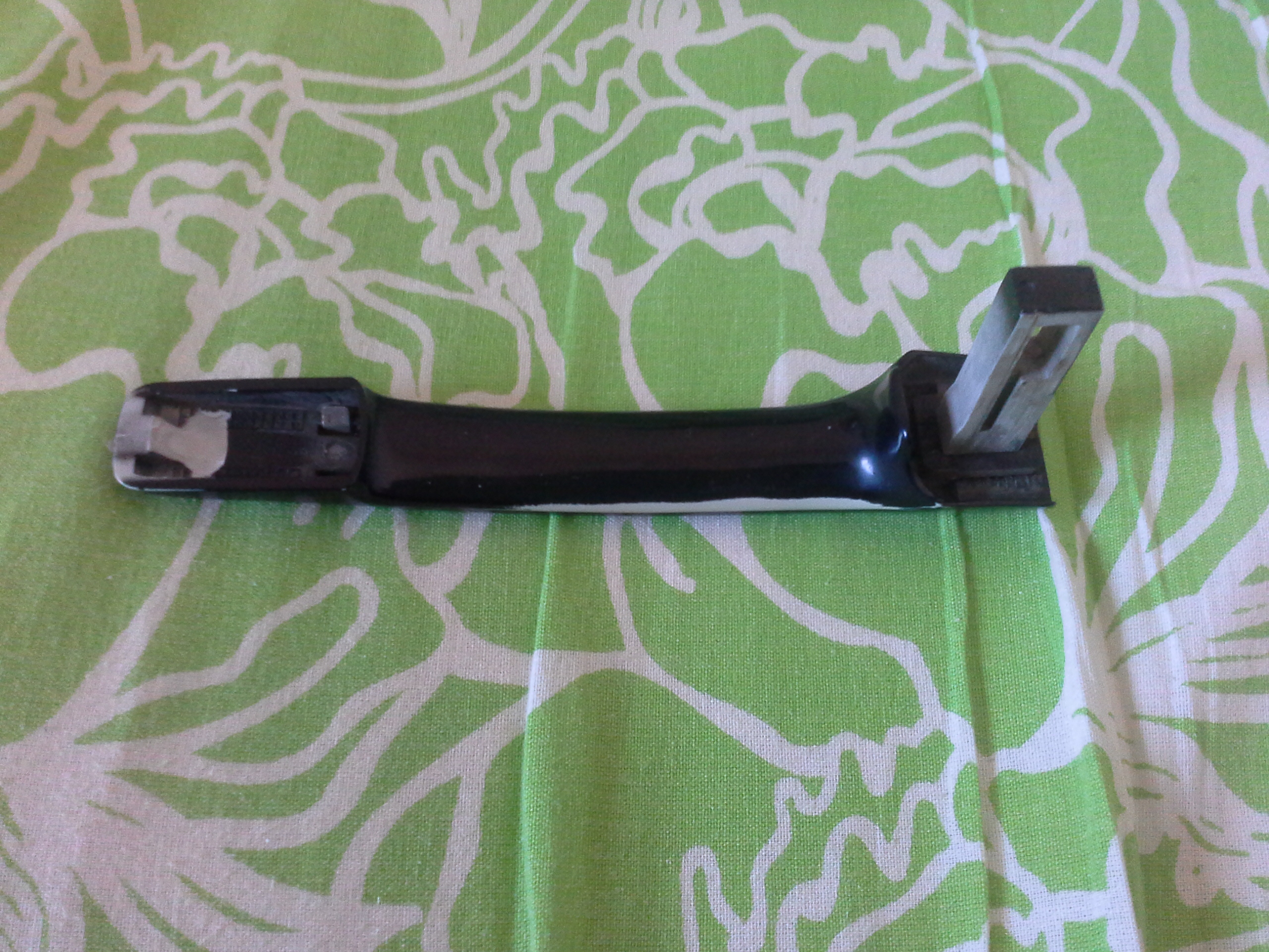

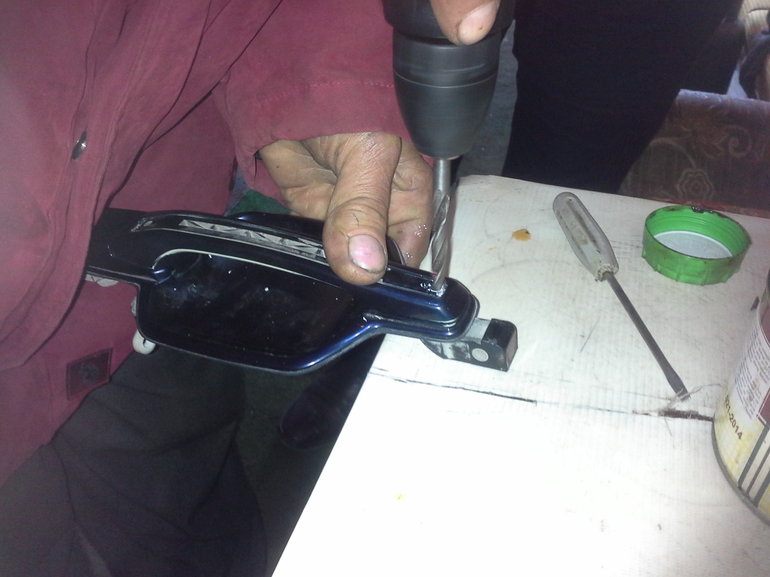

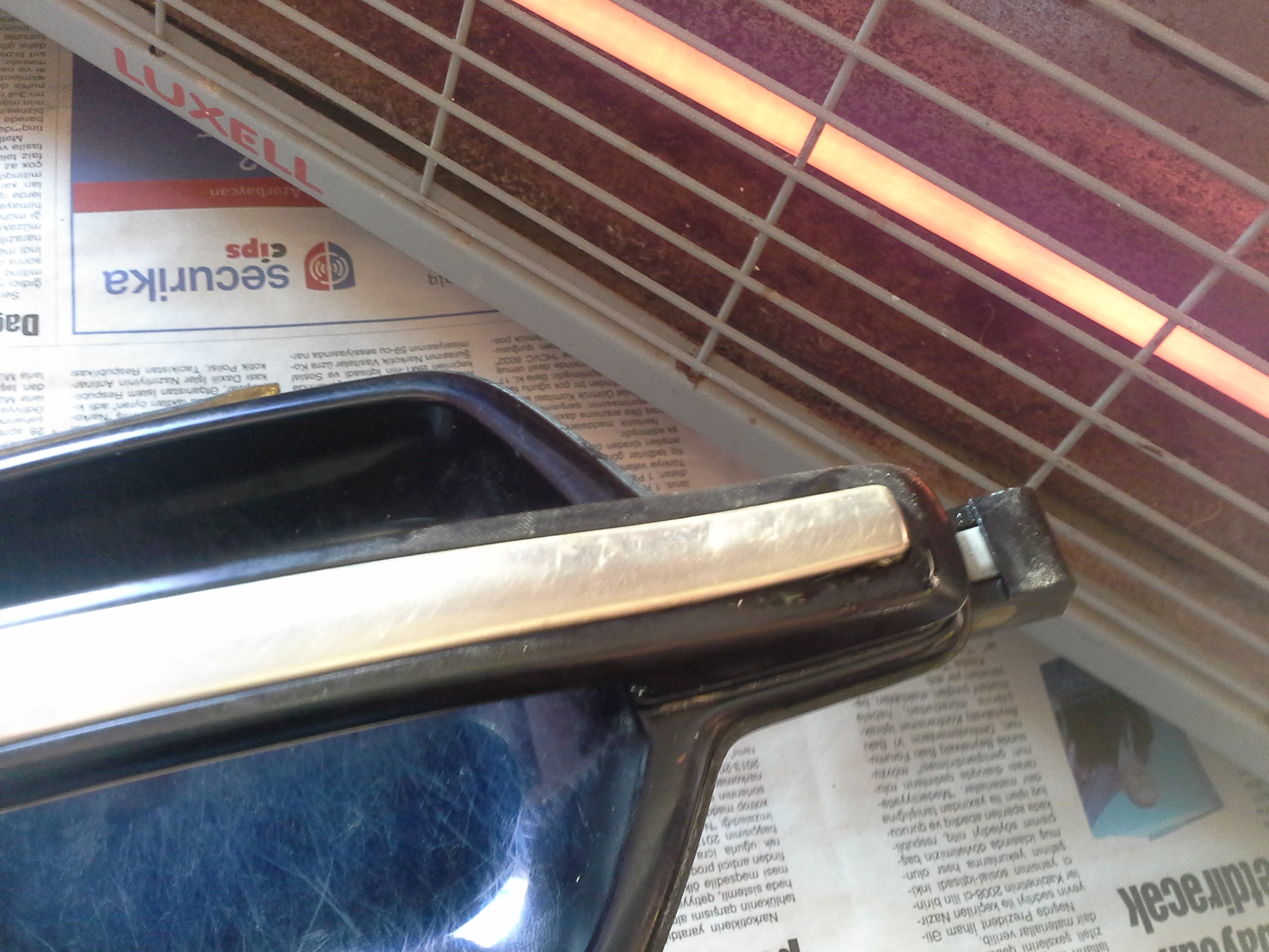

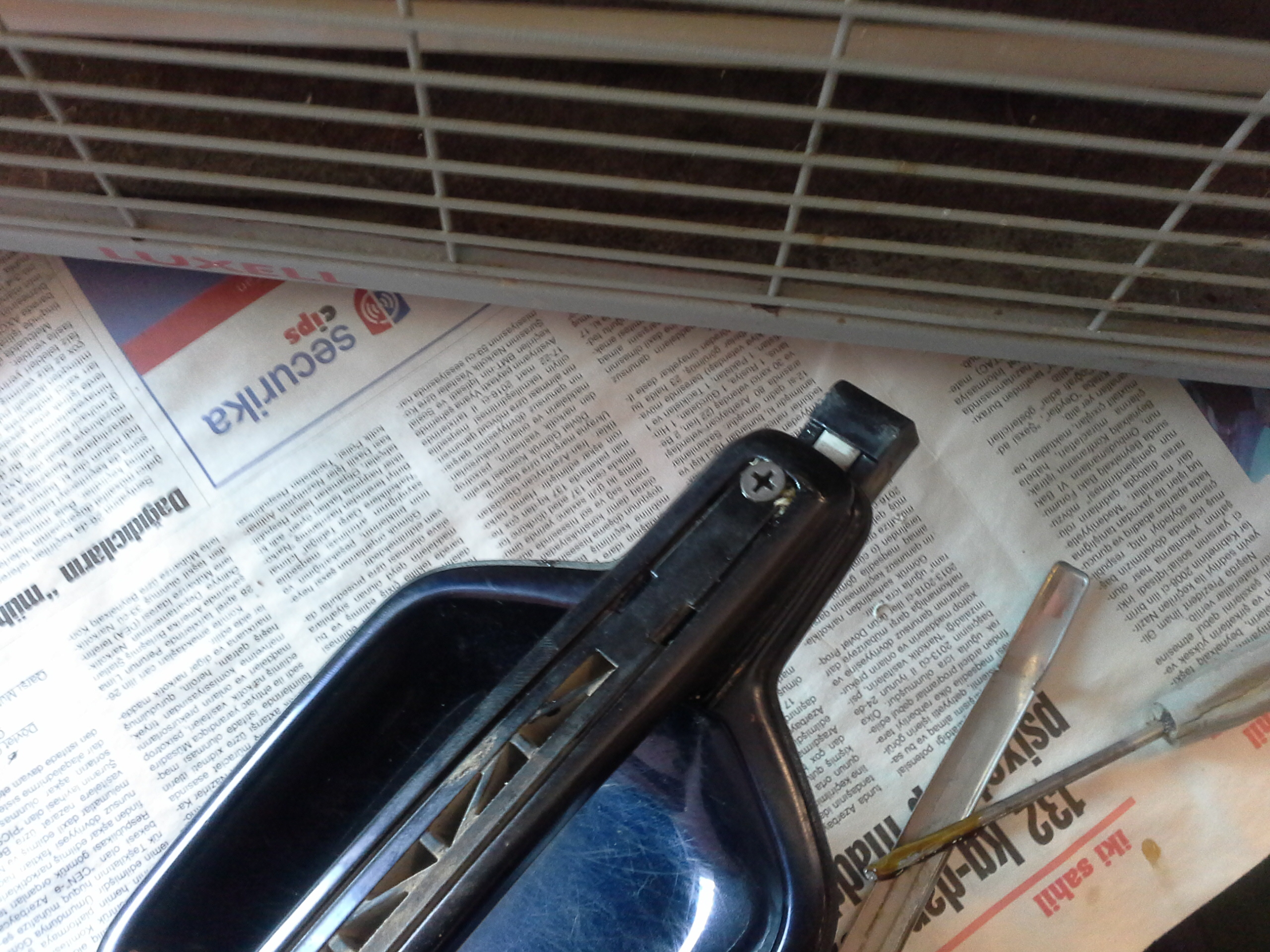

Починил я ручку на своей малышке)) Вот выкладываю фото отчет как чинил... правда может гдето, что то упустил, извиняйте.
Отломалась она в передней части...
Просверлил отверстие
Отверстие, на сквозь в нижнюю часть тоже, которая была отломанна
Потом сделал фаску, сверлом по больше, чтоб шляпка шурупа села в неё
Смазав стык между сломанными деталями, эпоксидкой смолой, зашурупил.
Единственный косяк, шляпка немного сдвинулась в перёд и никельная вставка, в свою канавку не села. Ну так тоже ничего
